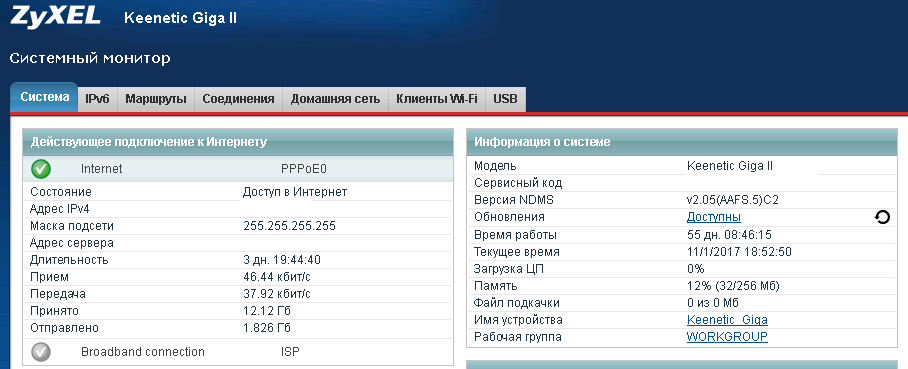

Покажите пожалуйста скрин загрузки ресурсов роутера во время этих проблем. Пример прилагаю.

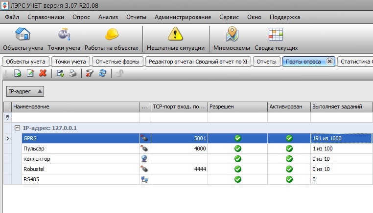

  • ограничить количество подключений в параметрах порта опроса, например, до 300:

Добавлю, что в связи с последними оптимизациями скорость опроса ЛЭРС УЧЁТ сильно увеличилась и большинство этих соединений теперь обрабатываются одновременно. Скорее всего, как предположил Евгений, действительно не справляется роутер.
обратились в техподдержку Zyxel, ограничили количество подключений с 1000 до 500, понаблюдаем
