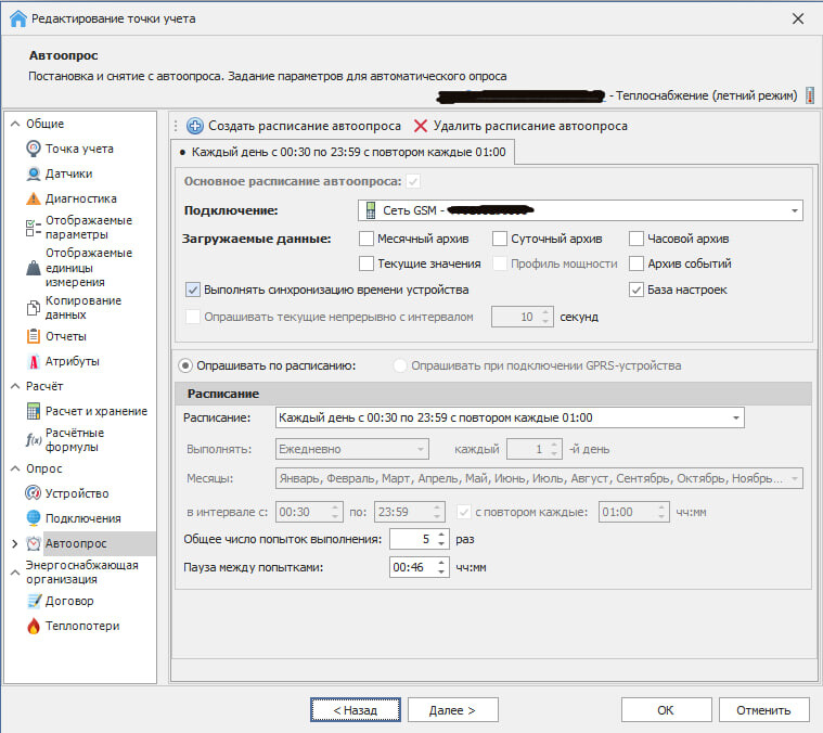

Добрый день, есть прибор ТВ7, у которого по причине отключения электроэнергии и севшей батарейки, сбилось время на 90.000 секунд.
Т.к время может быть скорректировано только 900 секунд, в ручную опрашивать раз в час, слишком гемморойно. Автоопрос не происходит с ошибкой “Опрос прекращён из-за превышения разницы времени между системой и устройством больше допустимой” и даже не пытается до опроса сделать синхронизацию времени, хотя галочка в автоопросе стоит.
(Игнорировать разницу во времени, как при ручном опросе тоже не увидел)
Включить только синхронизацию, без выбора загружаемых данных система не даёт. Как быть в таком случае? Можно ли поставить автоопрос только на коррекцию времени?
Проверьте включена ли коррекция времени в Системных параметрах на вкладке Опрос (см. Коррекция времени).
