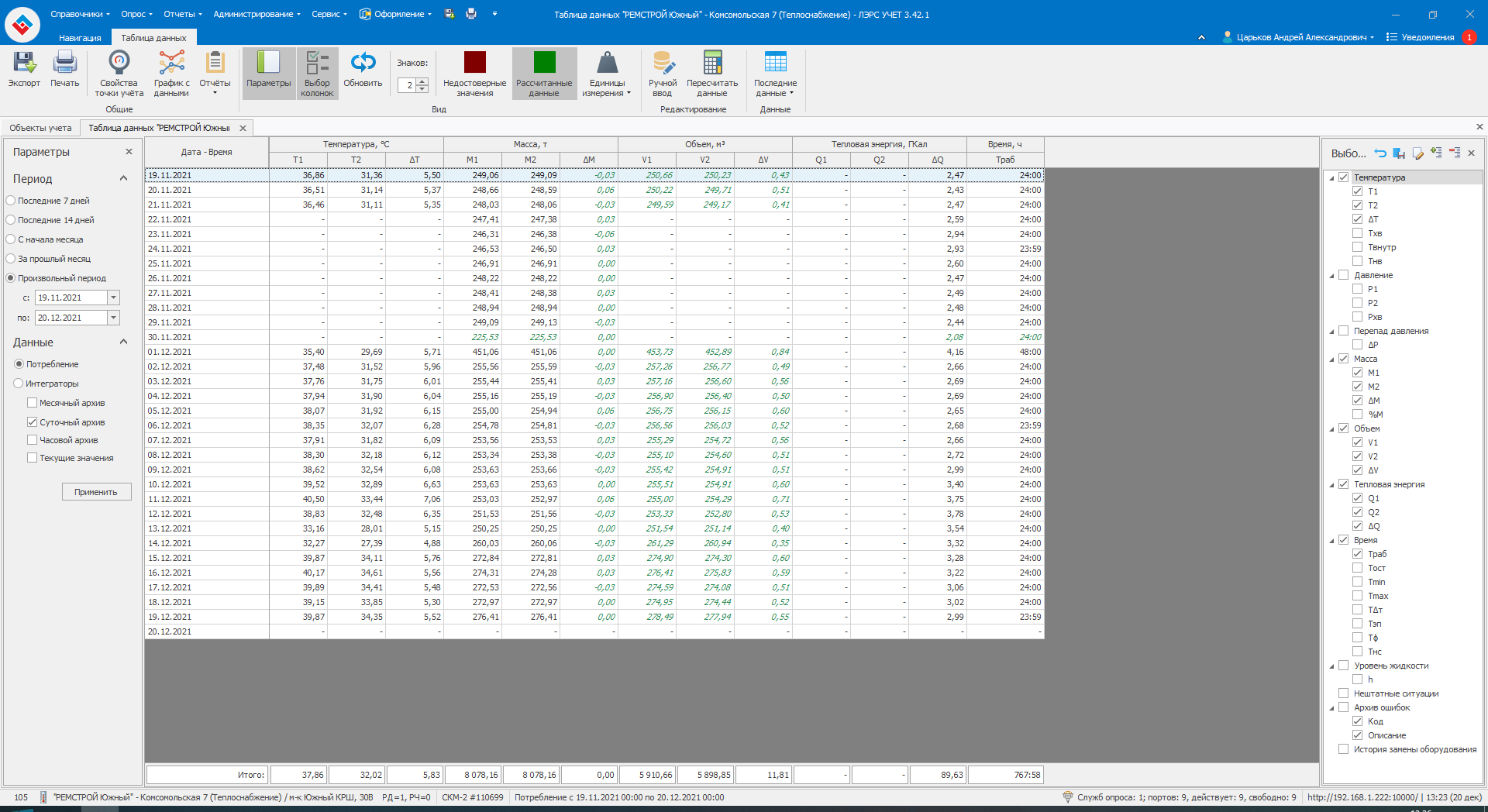

Вопрос встал такой. Как прочитать данные с датами ранее 1.12. Ведь чтение начинается с момента запроса и вглубь, пока не дойдет до несуществующей даты. Далее ошибка и обрыв.
Как мне заполнить пробел с 22.11 до 30.11? (Скрин прилагаю)
Данные изначально были, пока их не прочитали без галочки “Только недостающие данные”. Далее стерлись и как их снова прочитать?
(Родная программа читает без проблем. Любую информацию могу приложить)

Родной программой снимается, хоть назад свежим числом, хоть старым. Родная программа просто делает пропуск несуществующей даты, а после считает за сутки как за два дня. Так делал и ЛЭРС, но когда данных не стало, как их прочитать обратно, если он доходит до несуществующей даты и отказывается читать дальше.

В представленных вами темах обсуждается ошибка “Параметры Year, Month и Day описывают непредставимое значение DateTime.”. Уточните, пожалуйста, у вас возникает такая же ошибка при чтении данных за 30 ноября? Если да, приложите журнал опроса, в котором она зафиксирована, и дамп обмена к этому журналу. Также в этом случае приложите результат опроса суточных данных рассматриваемого прибора заводской программой за период с 22.11.21 по 02.12.21.
Так я вам объясняю из за чего происходит эта ошибка. В скм-2 в некоторых моделях есть 31 ноября, такой даты не существует. Видимо ошибка разработчика.

Как видно из представленного вами отчета заводской программы, в ней также некорректно читаются эти данные.
Мы связались с технической поддержкой данного прибора. Сотрудники технической поддержки попросили вас связаться с ними напрямую по телефону +7 925 519 24 14 (он указан на сайте https://vogez.by/).
