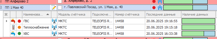

На этом адресе хвс не нужно, расходомер хвс не работает, заказчик его обязательно починит, но не скоро. На вычислителе заведено 3и схемы учета, в том числе и хвс. Опрашивать ее нет смысла тк там нули. На вкладке объекты учета, в колонке наличие данных из за хвс полосочка не зеленая тк по хвс нет данных. Удалить точку учета не охота, тк возможно хвс когда ни будь починят я не буду помнить к какому каналу в вычислителе она привязана.

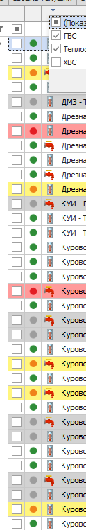

На вкладке точки учета с этой задачей справляется фильтр, но не все точки учета хвс не рабочие, есть и нужные которые скрываются при фильтрации.

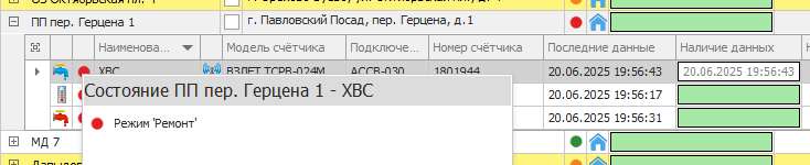

если изменять режим обслуживания точки, то формируется предупреждение, что точка в ремонте, но наличие данных по объекту учета ведется без хвс

добавьте своё состояние в справочник, например “ПНР”, которое будет возвращать “зелёный” индикатоор.
Создал режим работы “Не используется” с индикатором зеленым и отменил автоопрос и диагностику. В точках учета поставил фильтр на только рабочий. С формированием ведомостей вопрос решен, не нужные точки я больше не вижу, в сводке текущих тоже вопрос решен, не используемые точки не опрашиваются. В объектах учета тоже стало все более менее зеленым… Походу вопрос решен. Спасибо!
