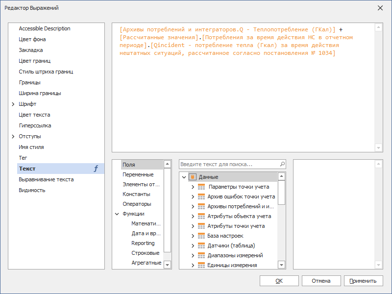

Можно ведь переключить на режим привязки к выражениям и указать сложение двух полей прямо в выражении ячейки таблицы:
На мой взгляд это удобнее, нежели создавать вычисляемое поле.

Согласен, работа с выражениями удобнее.
Только потом, если понадобиться, к привязке к полям уже не вернуться.
