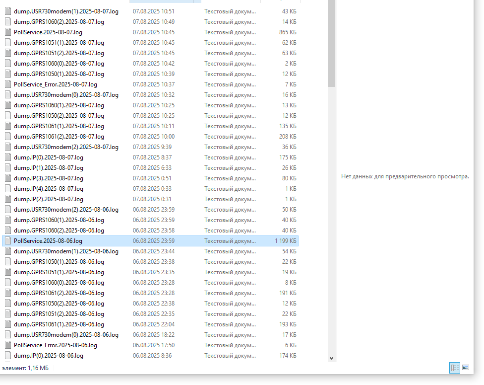

PollService.2025-08-06.log (1,2 МБ)
За 7 число файла почему - то нет
Журнал работы за 07.08.2025 присутствует на вашем скриншоте. Пожалуйста, приложите его.
PollService.2025-08-07.log (877,0 КБ)
Проанализировали ситуацию по присланным данным. У вас на рассматриваемый порт периодически происходят подключения из разных стран (Азербайджан, Великобритания, США, Казахстан). На вашем скриншоте сеансов связи с контроллером фигурирует IP 85.142.100.138, который относится к некоему сервису кибербезопасности. С данного IP подключения происходят синхронно с подключениями вашего контроллера с IP-адресом 178.176.78.110, что впоследствии вызывает рассинхронизацию обработки подключений на данный порт и как следствие приводит к описанной ситуации. Это отчетливо видно по списку сеансов контроллера на вашем скриншоте. Возможно вы заказывали пентест у данного сервиса.
Пожалуйста, ограничьте подключения на рассматриваемый порт только теми IP-адресами, которые могут быть у вашего контроллера. По данному вопросу, пожалуйста, обратитесь к вашему системному администратору.
