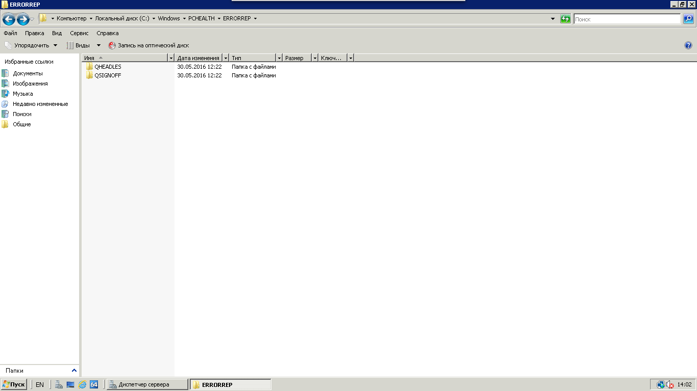

C:WINDOWSPCHealthERRORREP
только две папки

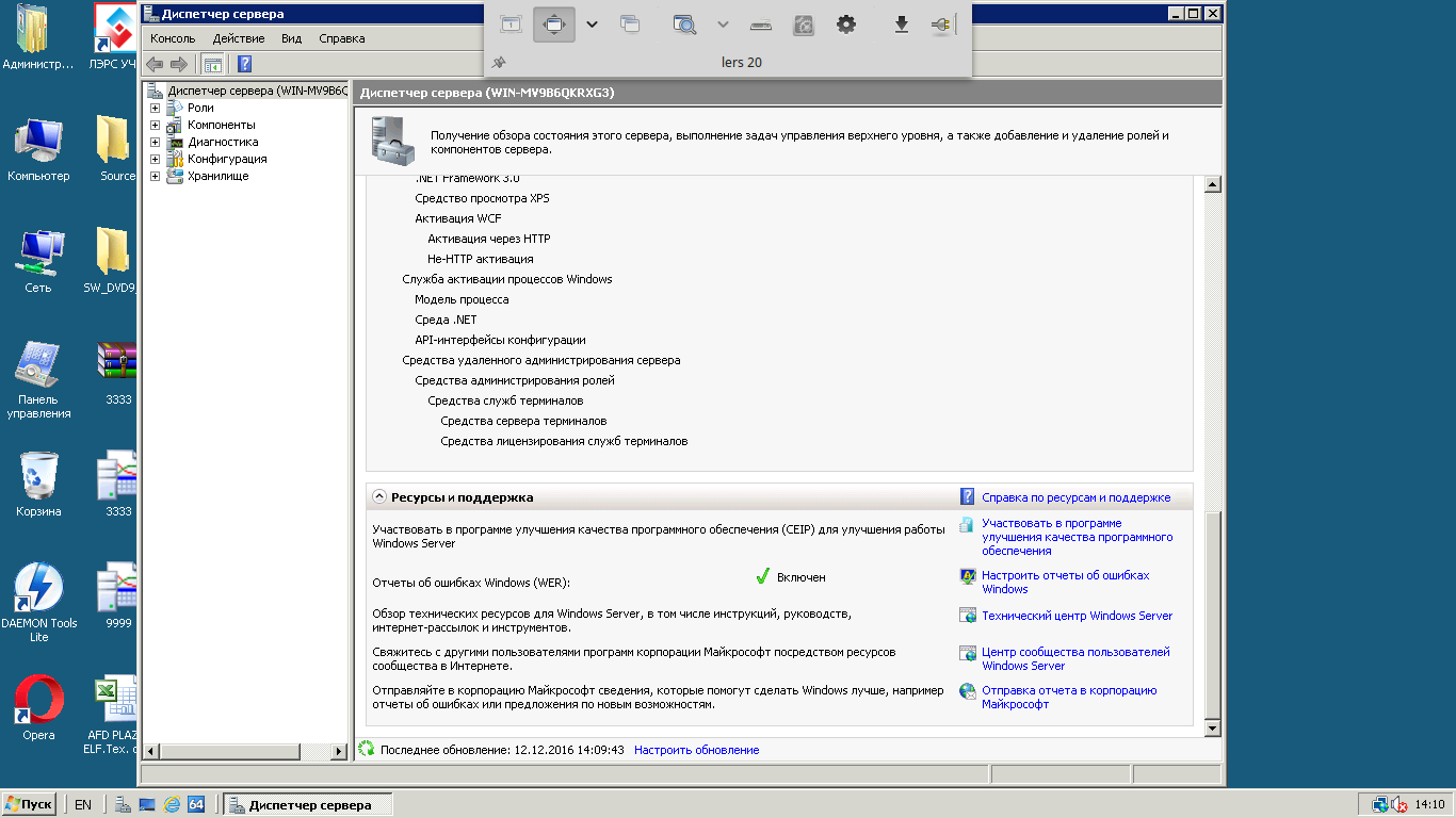

После включения Отчета об ошибке (WER) у вас воспроизводилась ситуация?

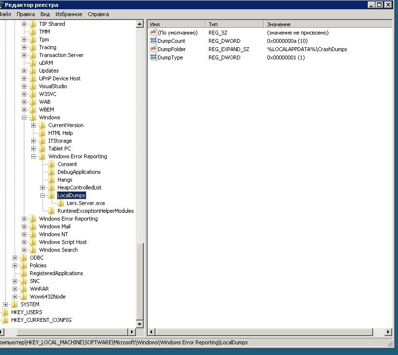

Если у вас Windows Server 2008 посмотрите еще пожалуйста файлы дампов в папке %LOCALAPPDATA%CrashDumps.
да конечно.
И воспроизводилась и WER при этом был включен
…нет такой папки

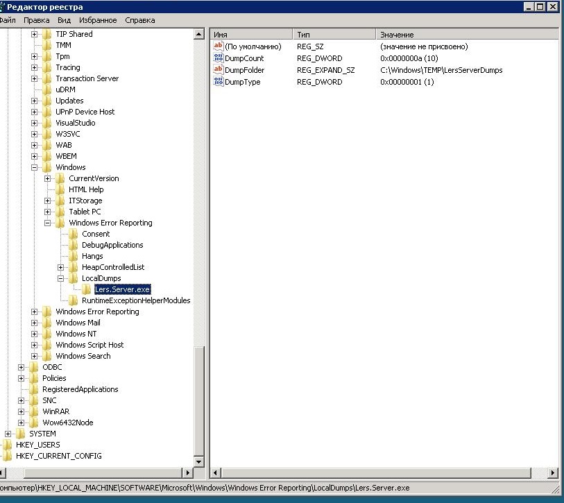

Согласно статье https://msdn.microsoft.com/ru-ru/library/windows/desktop/bb787181(v=vs.85).aspx, у вас должна быть ветка реестра LocalDumps с соответствующими настройками по умолчанию. На всякий случай я приложил файл реестра, в котором присутствует указанная ветка со всеми настройками по умолчанию, а также отдельная ветка с настройками для дампов Lers.Server.exe, в которой прописано, что дампы для исполняемого файла Сервера ЛЭРС УЧЕТ должны сохранятся в папку “C:WindowsTEMPLersServerDumps”. Пожалуйста примените данные настройки реестра у себя (переименуте файл в .reg), после чего воспроизведите проблему и приложите файлы дампов из этой папки.
LocalDumps.reg.txt (1.46 KB)
В реестре записи появились, а папки не появились. Комп перезагружали толку нет

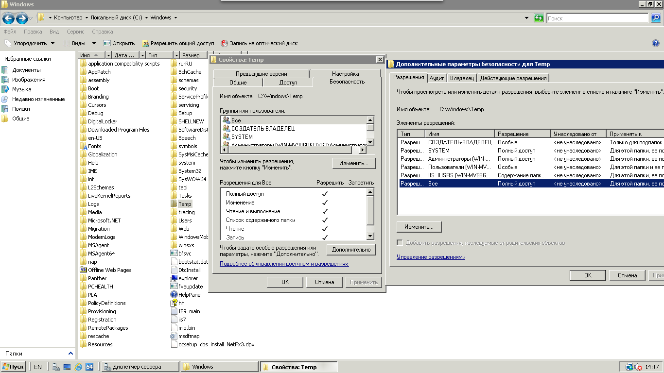

Пожалуйста, раздайте папке C:WindowsTEMP полный доступ всем пользователям, затем воспроизведите проблему и проверьте появятся ли файлы дампов.
вот, дали разрешение ВСЕМ, съэмулировали ошибку. но папка TEMP до сих пор пуста

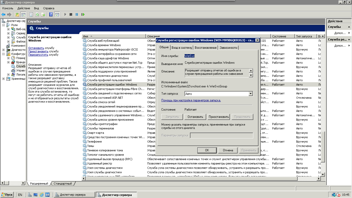

Приложите, пожалуйста, скриншот оснастки служб Windows, в котором видна Служба регистрации ошибок Windows и ее статус.
Вот, всё включено, все работает в автомат режиме
Теперь совершенно не понятно почему у вас не работает WER. Будем разбираться дальше.
