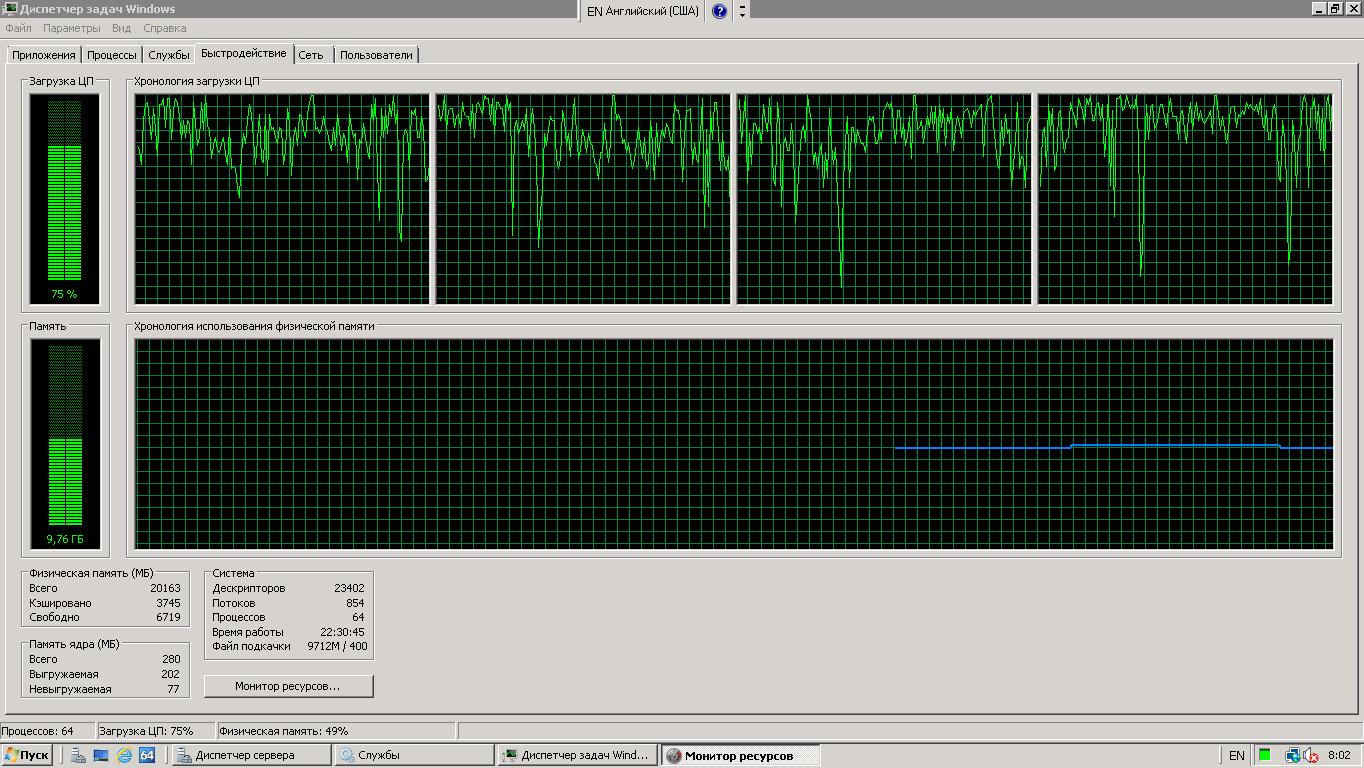

Кроме всего прочего сообщите уровень загруженности компьютера сервера в момент редактирования (ЦП, Памяти, ЖД).

Начал в 7:20 по 7:50 где то
А какой именно процесс так сильно загружает ваш процессор?
SQL
Собственно это и является причиной медленной работы Сервера ЛЭРС УЧЕТ. Долгое ожидание Сервером ЛЭРС УЧЕТ ответа от SQL Server в свою очередь тормозит работу самого Сервера ЛЭРС УЧЕТ. Выясните причину высокой загрузки SQL Server и устраните ее.
