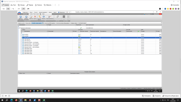

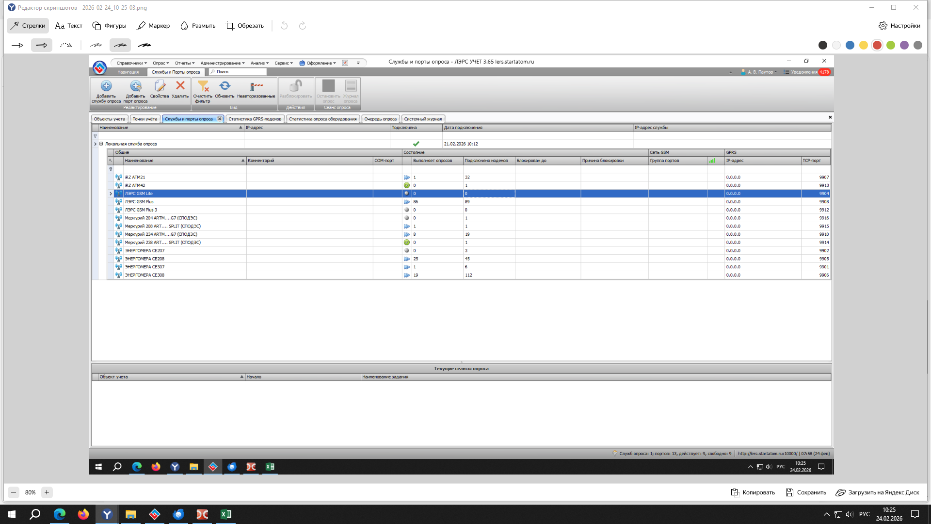

вчера вечером так стало
перезапустил службу опроса. всё пошло.
сегодня утром - такая же тема
в папке PollService опрос идёт.
видно как обновляются дампы опроса оборудования недействующих портов
Из приложенных скриншотов не наблюдаю отключения Службы опроса. Она подключена и даже ведет опрос через один из портов. Остальные порты отображаются как неактивные.
Пожалуйста, нажмите кнопку обновления списка портов и служб. Сообщите будут ли после этого неактивные порты отображаться как активные или останутся неактивными.

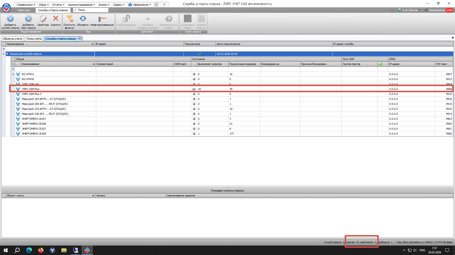

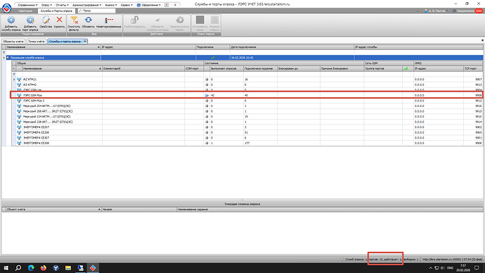

а на вкладке портов опрос неактивен
обновление не помогает
перезапустил службу. порты стали активны и начали опрашивать.
через некоторое время снова картина повторяется

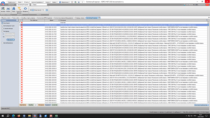

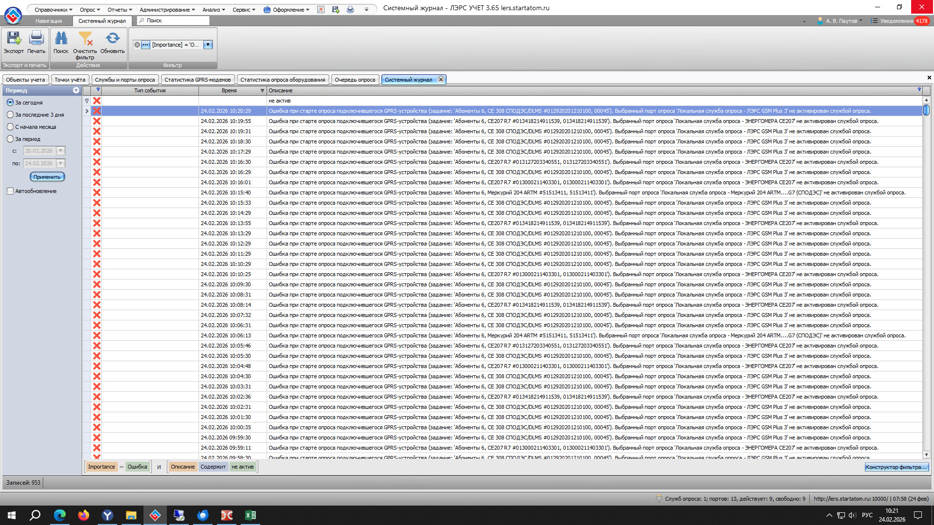

на сегодня уже 900 сообщений
и не включаются по сей момент
сейчас перезагружу службу опроса - всё восстановится
это “несвоевременный ответ”?
