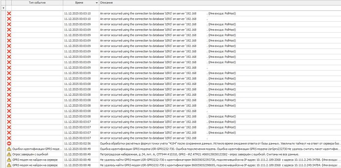

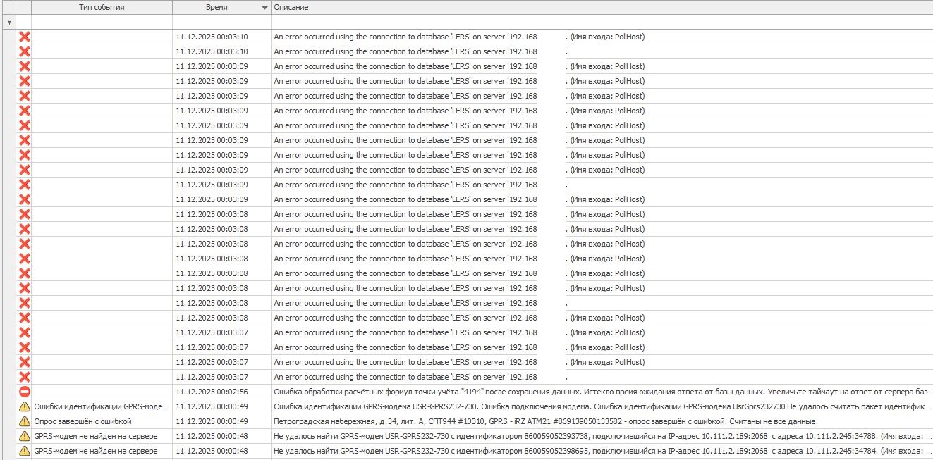

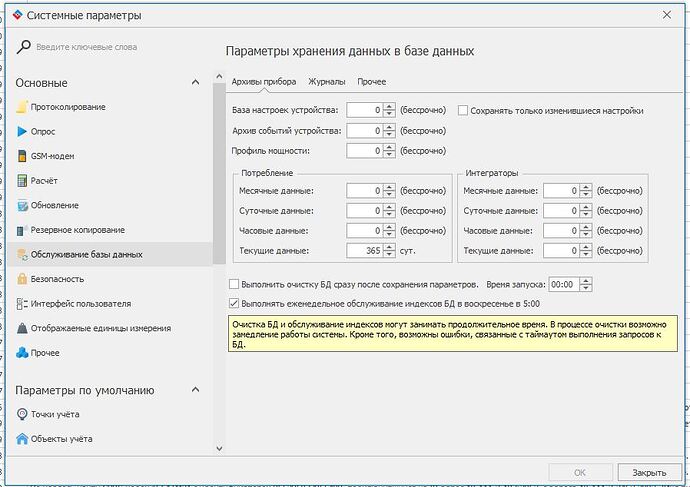

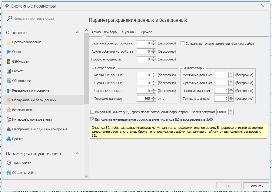

Здравствуйте. В параметрах обслуживания выведено информационное сообщение, что в процессе обслуживания могут возникать ошибки, связанные с тайм-аутом подключения к БД. Эти ошибки мы видим в журнале ежедневно. Но периодически, видимо из-за этих ошибок, от сервера отключаются службы опроса (иногда все, иногда некоторые). Как можно избежать отключения служб опроса? Или может есть возможность продумать механизм, который бы позволял перезагружать сервер/службы при возникновении ошибок?

Нормализовать работу вашей СУБД и/или ее доступность для подключения со стороны Сервера ЛЭРС УЧЕТ. Это единственный верный подход, который позволит вам избежать многих ошибок Сервера.
В этом нет никакого практического смысла. Перезапуск Сервера и/или Службы опроса приведет к потере данных, которые хранятся в памяти и не были сохранены, что в свою очередь приведет к повторной попытке их получения или формирования, что является избыточным.
