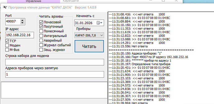

Попробуйте произвести опрос заводской программой производителя прибора через то же самое подключение, через которое вы пытаетесь опросить прибор в ЛЭРС УЧЕТ.
до карат-910 могу достучаться. пинг есть.
Через каратдата не могу:

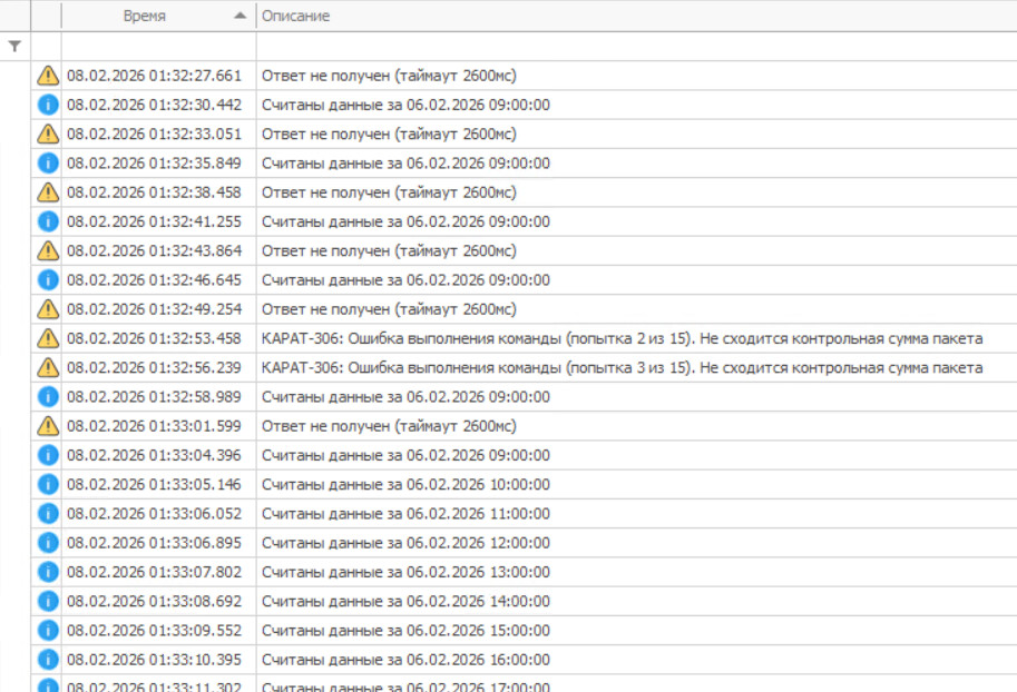

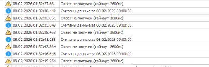

но ошибка “ответ не получен” прослеживается:

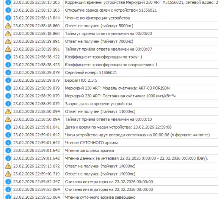

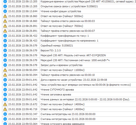

Сегодня на другом узле при опросе 2 счетчиков было так:
таймаут был после каждого запроса. скорость понизил. ошибки пока нет. в помещении где карат стоит присутствует вибрация, силовые кабеля проходят рядом.
