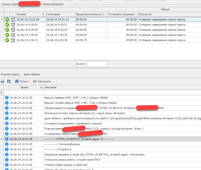

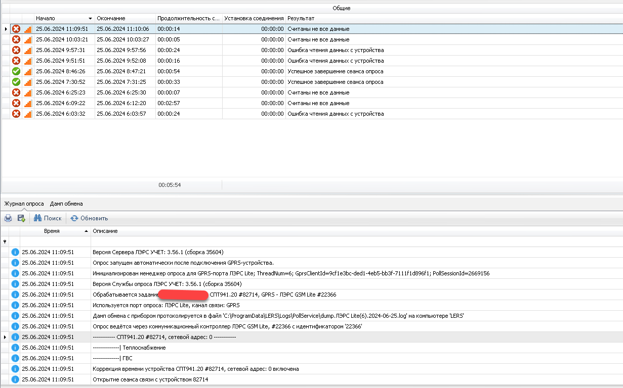

Вот сеансы опроса 1 прибора за 25/06

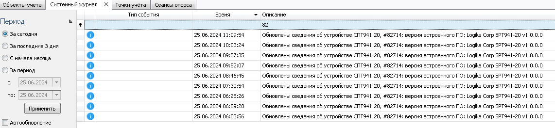

Сообщения об обновлении в системном журнале по этому прибору
Точно нет.
То что версия 3,56,1 - не играет роли на этом этапе, такая картина была и раньше, просто не задавал себе вопрос про это сообщение.

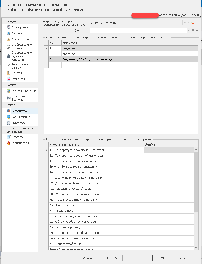

Также приложите скриншот настроек привязки каналов и/или ячеек опрашиваемого прибора.
Записи о приборе
Сеансы
