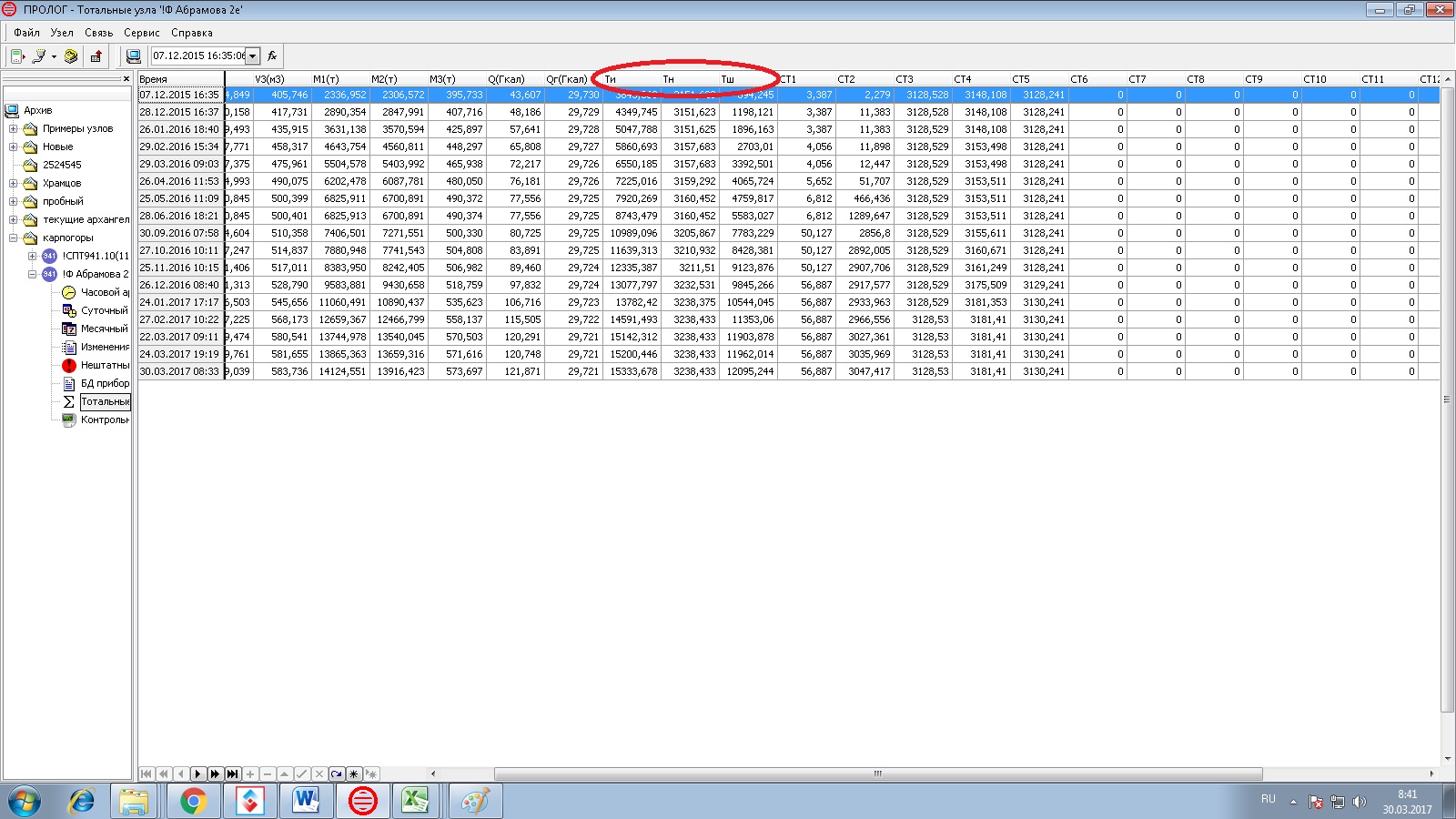

Имеется СПТ941.20, в прологе в отчет можно вставить три параметра по времени работы: Время счета Tи, Время работы в нештатном режиме Tн, Время работы в штатном режиме Tш.
В ЛЭРС нашел возможность выводить только Время работы в штатном режиме Tш, а РСО хочет видеть в отчетах еще и время работы в нештатном режиме (отсутствие питание) Есть ли возможность как-то его получить?

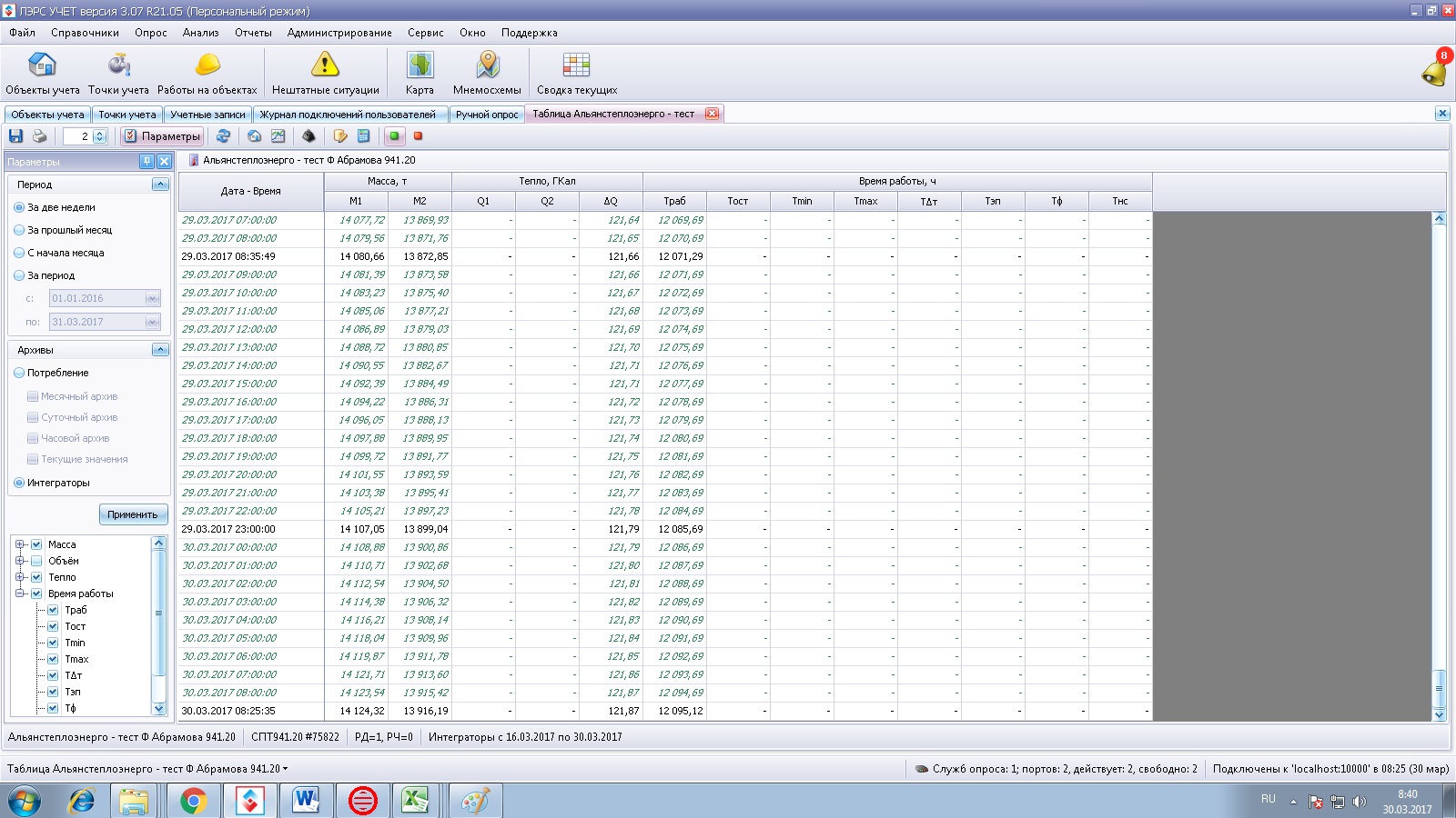

Покажите нам Журнал опроса и дамп обмена архивов за последние 2 дня и текущих данных из ЛЭРС УЧЕТ.

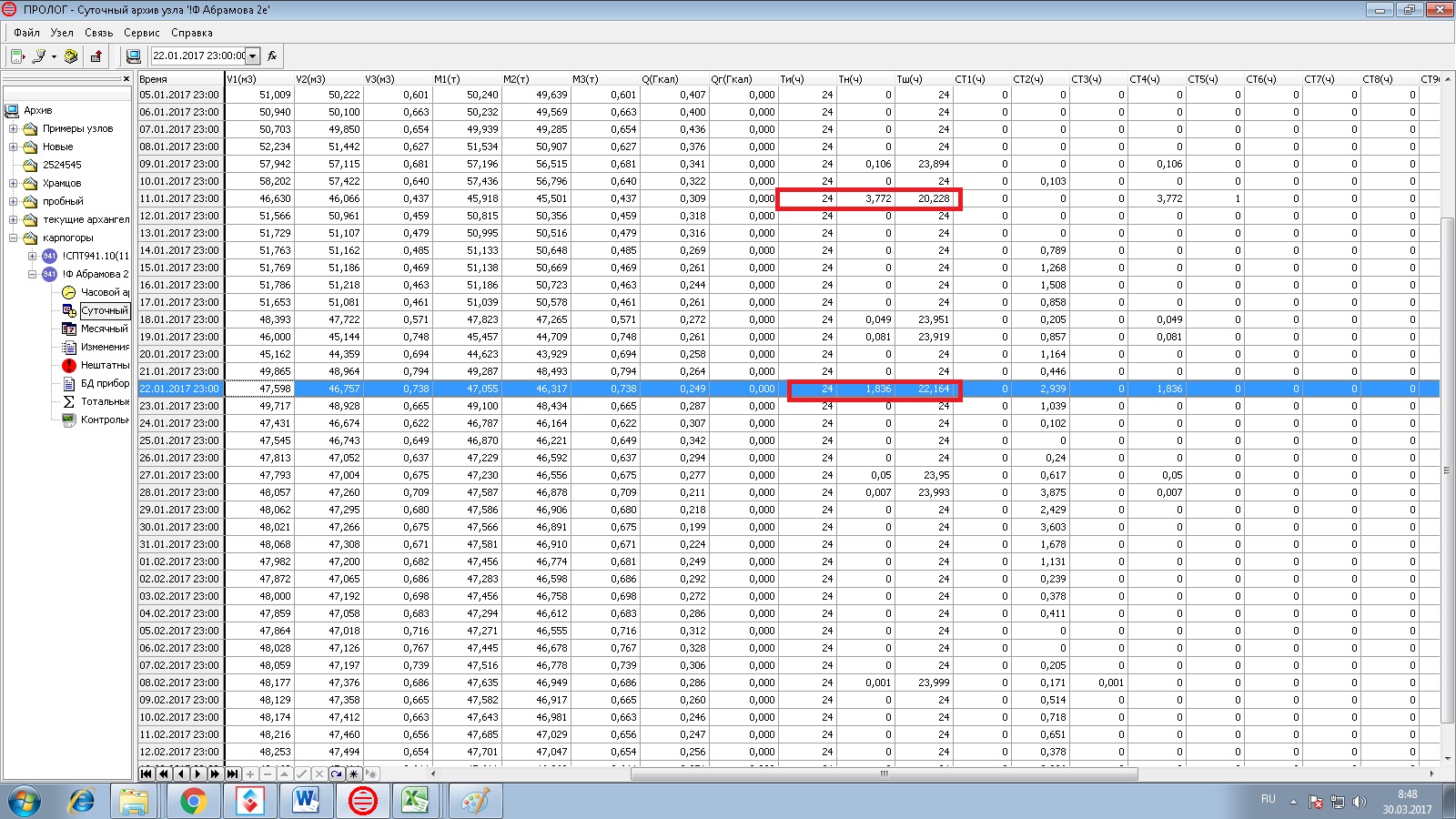

Покажите скриншоты заводской программы с данными за этот же период.
Эти данные нужны?

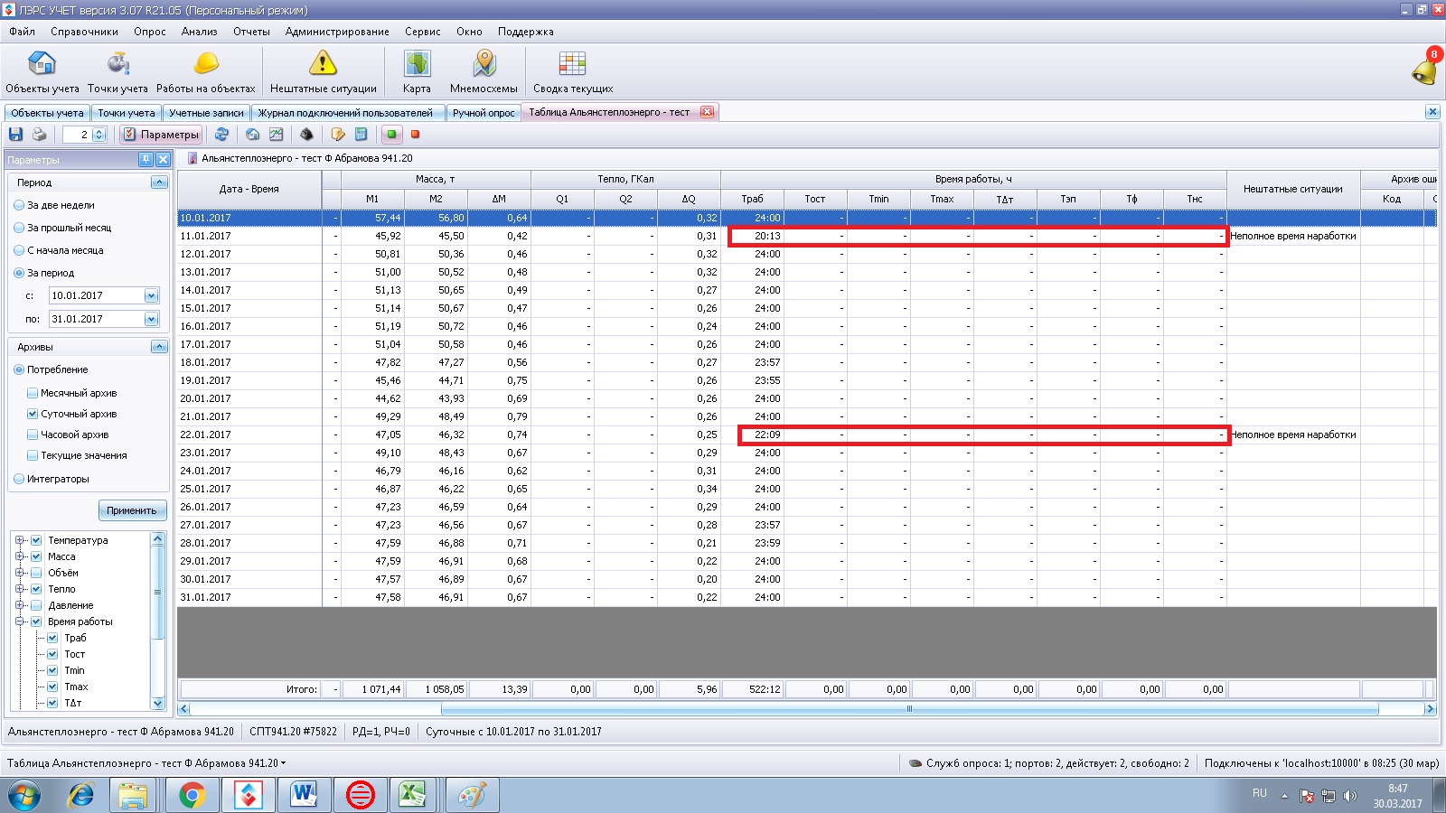

вот еще один скриншот, где видны ненулевые значения

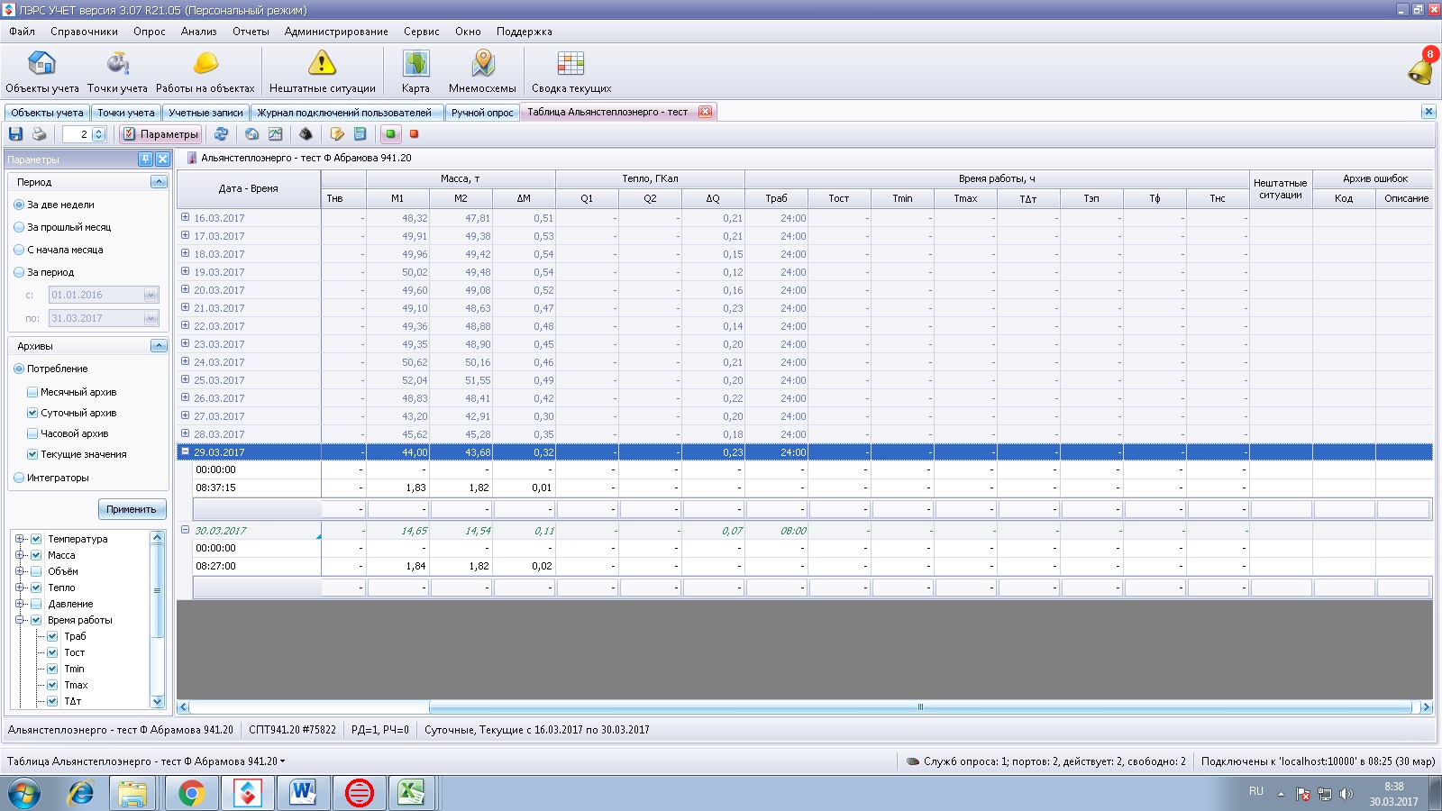

и скриншоты на другую дату, где видно различие в суточных показаниях
Драйвер СПТ941.20 был реализован раньше, чем в ЛЭРС УЧЕТ появилась возможность сохранять значения Времи счета (Tи) и Время работы в нештатном режиме (Tн), поэтому в данный момент драйвер СПТ941.20 эти данные не сохраняет.
Мы не сможем добавить чтение этих данных без доступа к прибору.
Создайте тему в разделе Предложения по улучшению ЛЭРС УЧЕТ с предложением добавить чтение этих параметров. В теме укажите данные для доступа к прибору. Если вы не хотите показывать данные для доступа всем участникам форума, вы можете выслать данные на почту support@lers.ru с указанием ссылки на созданную тему и описанием параметров подключения.
