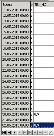

  1. Хотелось бы настроить считывание кодов нештатных ситуаций, как они отображаются в программе “Пролог”, нужно предпринимать какие то специальные действия?

По нештатным ситуациям вопрос закрыт, оказывается они выдаются в графе “События”

Также обратите внимание, что в программе Пролог, в колонке “Время” отображается дата и время окончания интервала, за которых было выполнено архивирование, а в ЛЭРС УЧЕТ - начало интервала, поэтому по сравнению с Прологом данные “сдвинуты” на 1 сутки/час. Мы считаем, что наш способ отображения более правильный, т.к. он обеспечивает соответствие часовых значений суточным за эту же дату и сумму суточных месячной (если вы сложите часовые расходы или посчитаете среднее значение давления/температуры за сутки - в ЛЭРС УЧЕТ они совпадут с суточной записью, в Прологе - не совпадут).

По поводу сдвига во времени уже понял, пришлось поламать голову, чтобы понять это, смущает только, что месячные архивы в программе Пролог отображаются по другой логике (т.е. данные на 1.01.2015 00:00 в Прологе соответствуют январю в ЛЭРС и сдвига нет, как в суточных и часовых архивах)
На моем квартирном СПТ943 сумма суточных записей за месяц полностью соответствует данным из архивной записи за этот месяц.
Проверьте, какой расчетный день у вас указан в параметрах точки учета и совпадает ли он с расчетным днем, настроенным в вычислителе (параметр СР - расчетные сутки). Значение параметра СР протоколируется в журнал опроса при каждом опросе.
