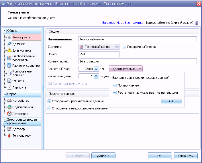

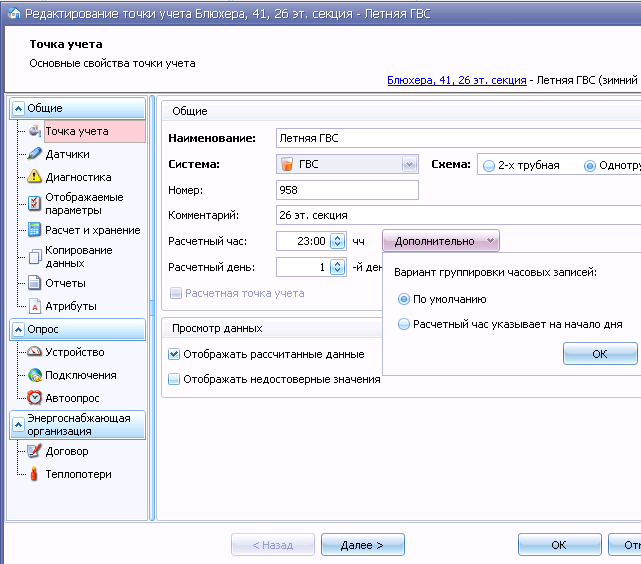

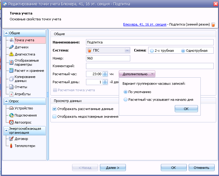

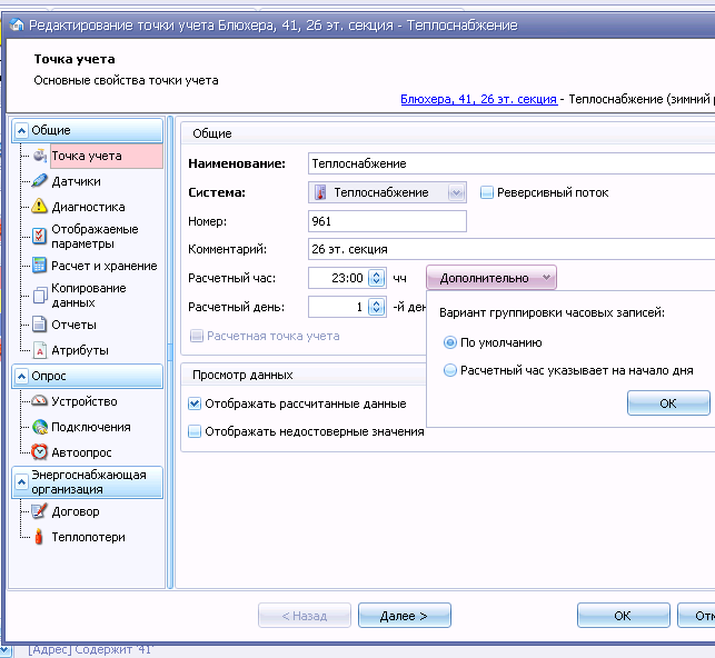

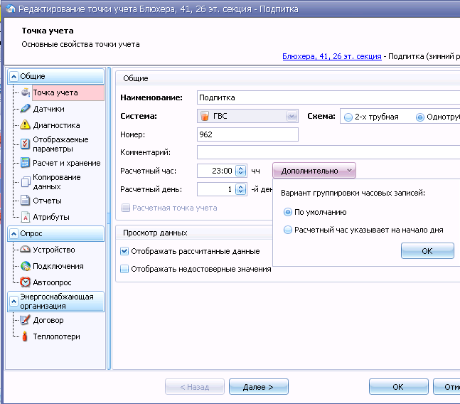

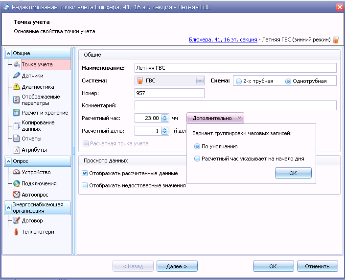

Зайдите в свойства Точки учета и на вкладке Точка учета нажмите кнопку дополнительно. Покажите скриншот настройки для 3-х точек учета для устройства с серийным номером 1055.
Прикладываю
Установите для всех точек учета Вариант группировки часовых записей По умолчанию.
Проверьте как данные отображаются в таблицах.
Поменял настройку, пересчитал таблицу и данные стали отображаться корректно.

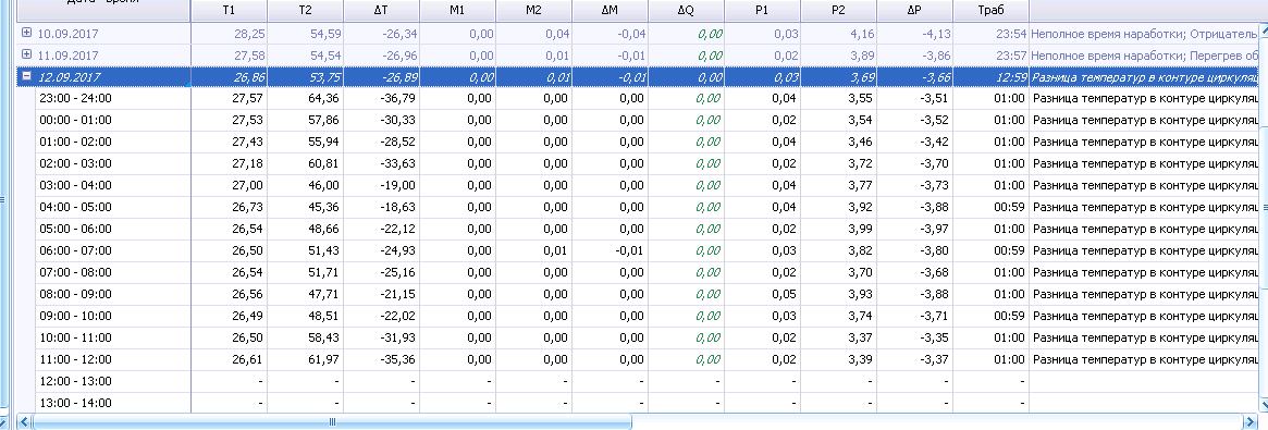

2. Неправильно отображаются суточные и часовые архивы при одном из двух алгоритмов настройки расчетного часа. А ведь согласно помощи, они отличаются всего лишь тем, как считать начало суток: по окончанию указанного часа или по началу.
  1. Установите настройки Вариант группировки часовых записей по умолчанию. Переопросите прибор за последние 5 дней с убранной галочкой только недостающие данные. Покажите как отображаются данные по потреблению. Приложите журнал опроса и дамп обмена.
  2. Данные у вас не верно отображаются, поскольку настройка Расчетный час указывает на начало суток не верна для вашего прибора.
    Что происходит в вашем случае: СПТ944 сохраняет суточную запись при завершении суток, в вашем случае сутки завершаются в 23:00. Например: 7-го числа в 23:00 СПТ944 сохранит запись. В записи будут содержаться данные по потреблению с 6-го числа с 23:00 по 7-е число 23:00. Вы же указываете, что расчетный час указывает на начало суток и потому согласно вашей настройки в суточных данных отображаются часовые начина с 7-го числа 23:00 и заканчивая 8-м числом 23:00, что является не верным для вашего прибора. Здесь нет ни какой ошибки.

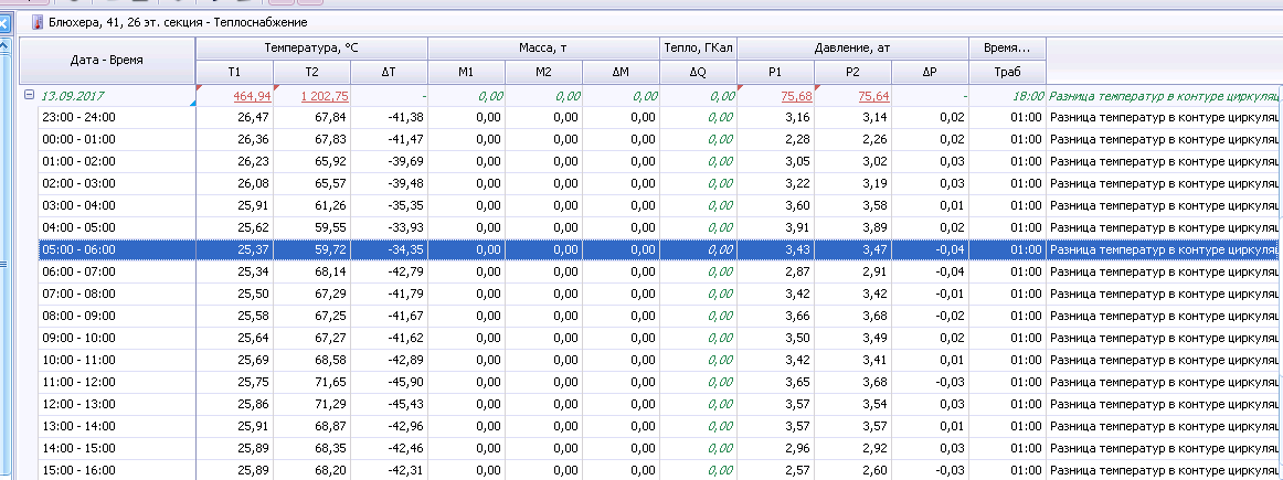

Прикладываю.
Журнал опроса.xls (130 KB)
dump.Интернет_05(0).2017-09-15.log.gz (62.8 KB)

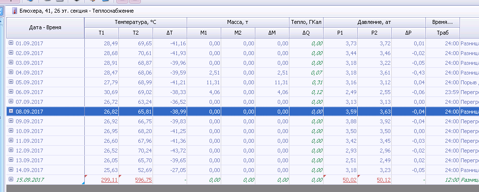

Вот результат.
Ничего не изменилось.

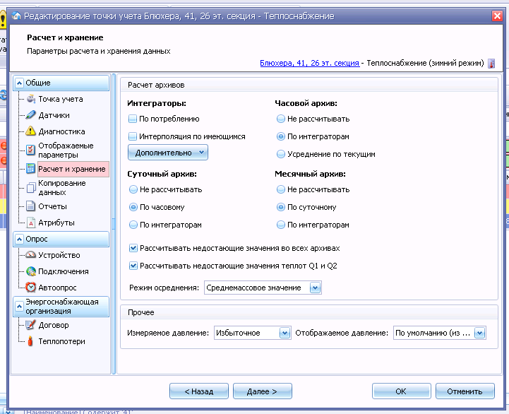

У вас в настройках расчета выбран Режим осреднения: Среднемассовое значение" ?
Так и есть
Это вызывает вопросы?
Мы нашли ошибку в алгоритме расчета.
В режиме осреднения “Среднемассовое значение”, если M = 0, то вместо среднемассовых значений программа сохраняет сумму.
В ближайшем обновлении, мы в таких случаях, при невозможности рассчитать среднемассовое значение, будем рассчитывать среднее арифметическое.
