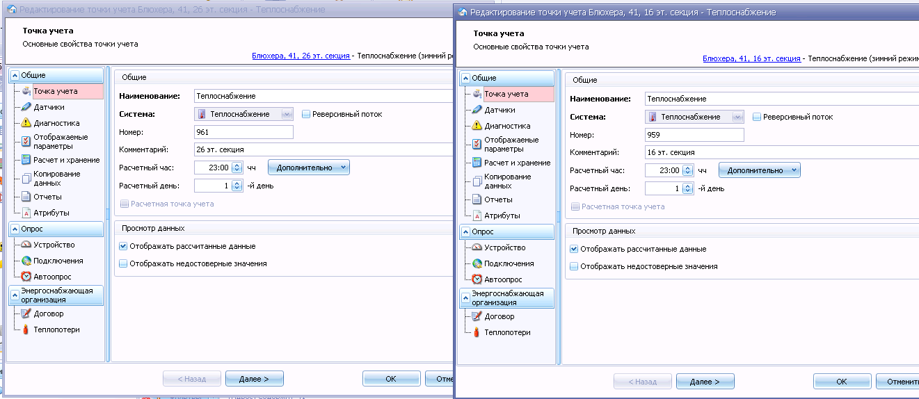

У вас во всех 3-х точках, в которых используется прибор, установлен расчетный час 23?
Попробуйте удалить данные за последние 5 дней. Опросите прибор в ручном режиме с убранной галочкой только недостающие данные за последние 5 дней. Покажите таблицу потребления, которая будет сформирована после опроса.
