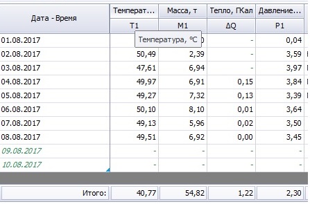

При работе с новым СПТ 944 ЛЭРС сохраняет суточные данные не смещая метку. Получается что запись , которая сохранена в вычислителе с меткой 09.08.2017 23-00 ЛЭРСом записывается как запись 08.08.2017 24-00. А за 09.08.2017 - данные отсутствуют.

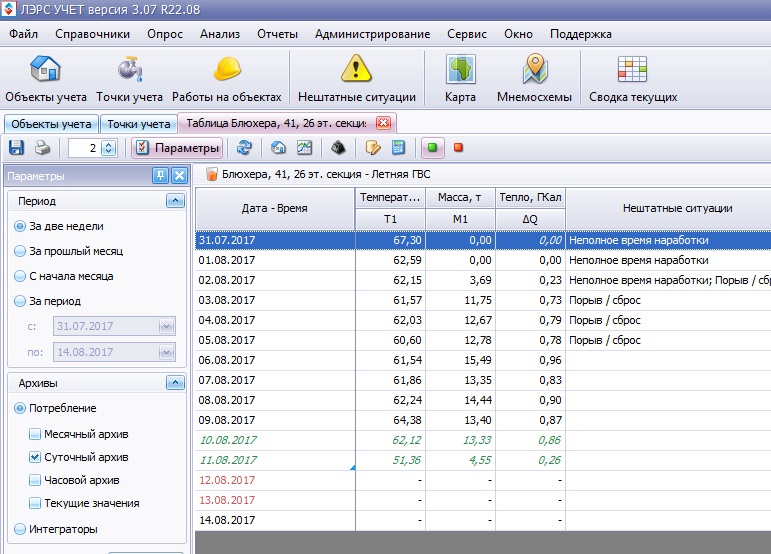

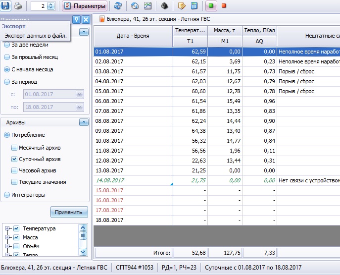

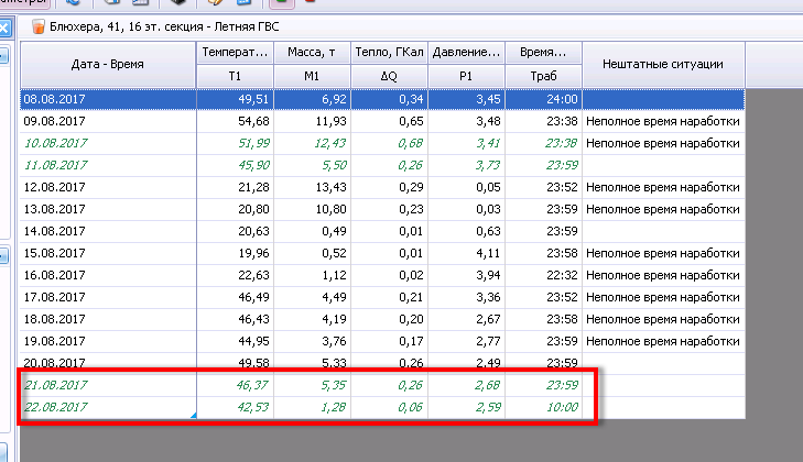

Я пытался привлечь Ваше внимание к различным режимам авто-опроса и сохранения данных с приборов СПТ 943 и 944. По непонятной мне причине, ЛЭРС как будто забывает доопросить данные с 944. В итоге мы получаем постоянное отсутствие данных за последние двое суток. Я изменю режим опроса, оставлю запрос только суточных архивов и через три дня сообщу результат.
Проблема подтвердилась. Спустя два дня данные на сервере отсутствуют.

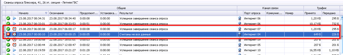

Опрос проводится два раза в сутки. 14.08 00-07 в логе написано, что данные за 13.08 еще не сохранены прибором.
14.08 в 6-00 - Данные за 13.08.2017 0:00:00 отсутствуют.

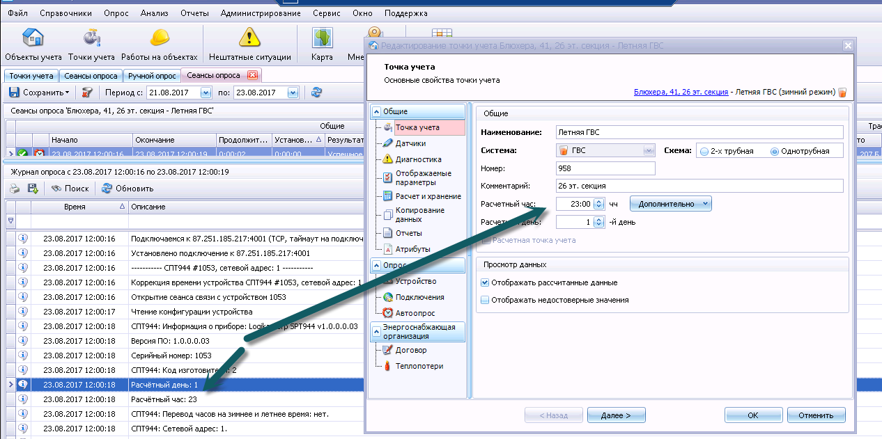

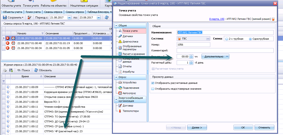

Обратите внимание на сообщение из журнала опроса “Считанный расчётный час (23) не совпадает с указанным в параметрах точки учёта (0)”.
Установите расчетный час 23 в свойствах Точки учета, дождитесь следующего автоопроса устройства и сообщите, возникает ли у вас ситуация.
Установил правильно расчетный час, подождал пару дней - данные не сохраняются.

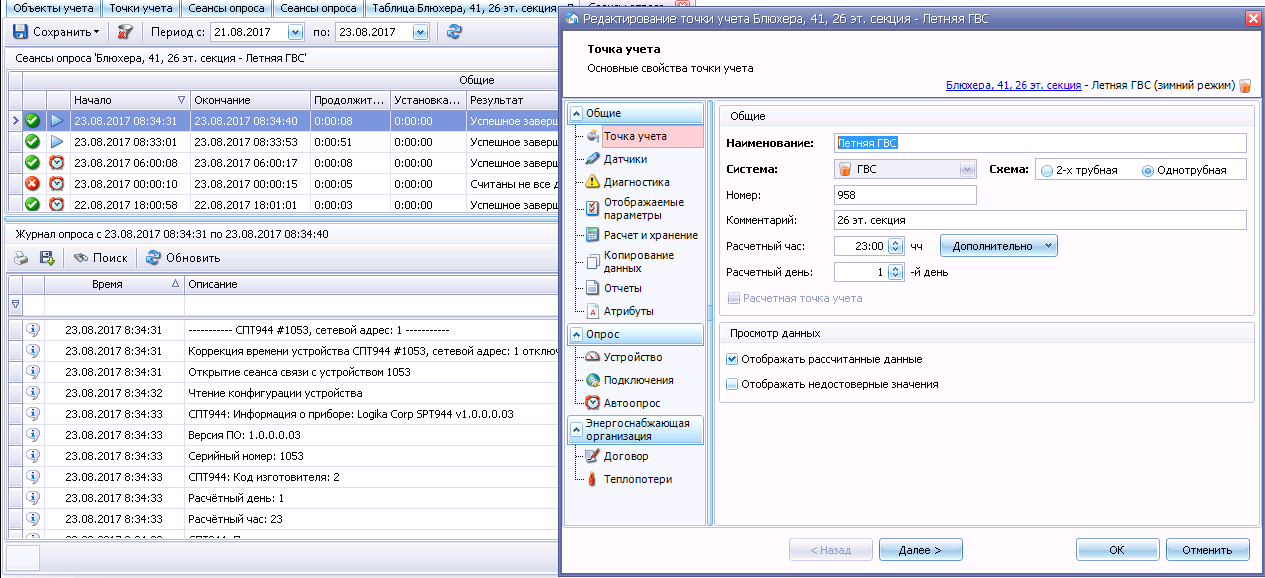

Мы изучили ваши данные. У вас неверно установлен расчетный час: “Считанный расчётный час (23) не совпадает с указанным в параметрах точки учёта (0)”.
Установите расчетный час в точке учета, согласно настройкам прибора.
После автоопроса приложите Журнал автоопроса и дамп обмена.

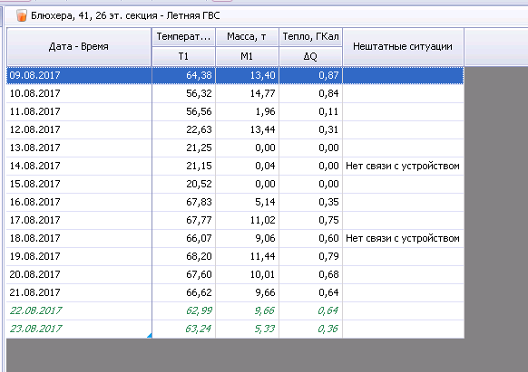

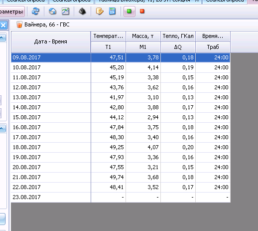

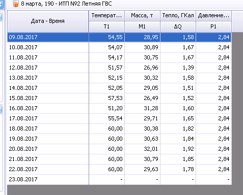

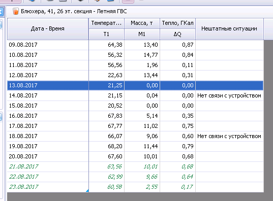

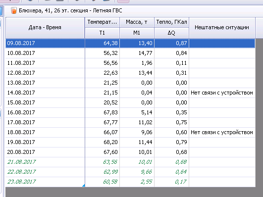

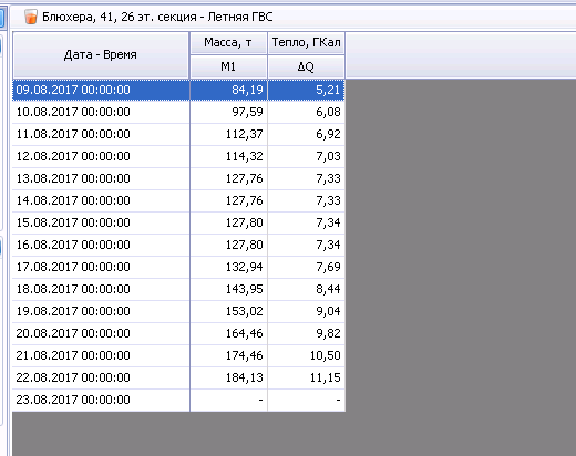

Напомню ситуацию. ЛЭРС в режиме автоопроса сначала считает, что суточная запись еще не сформировалась и не запрашивает ее, а потом уже и не запрашивает ее :-):

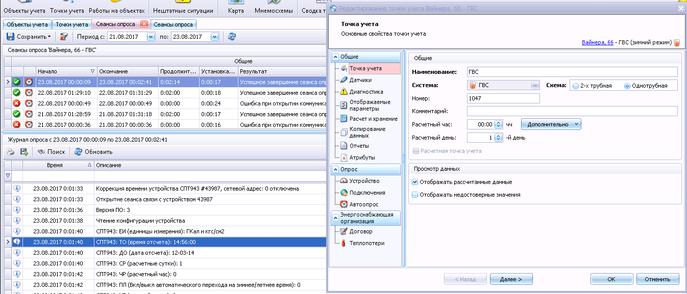

Ниже, в подтверждение своих слов привожу 2 примера с СПТ943. Я полагаю, что принципы устройства архивов у них очень похожие. В обоих вариантах нет проблем с запросом суточной записи.
Прикладываю картинки с 944, соседний прибор. У него настроено, как Вы советовали.

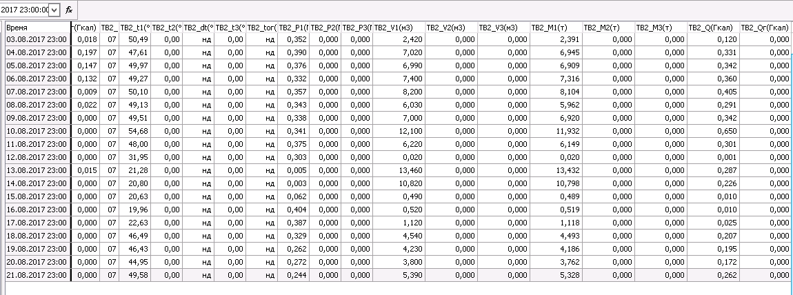

Во вложении данные из Пролога (data of prolog.zip), журнал ручного переопроса (Журнал опроса переопроса.xls) и дамп обмена (dump.Интернет_06(0).2017-08-23.log.gz);
dump.Интернет_06(0).2017-08-23.log.gz (44.4 KB)
Журнал опроса переопроса.xls (57.5 KB)
data of prolog.zip (10.4 KB)
Данные снятые программой Пролог, не соответствуют тем данным, которые считываются с прибора ЛЭРС УЧЕТ. Данные в Пролог точно сняты по этому прибору?
