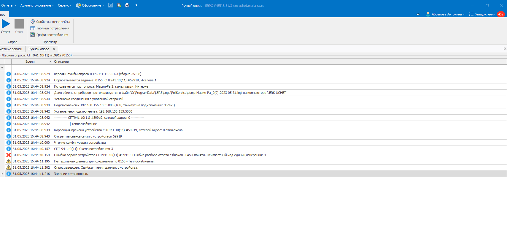

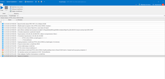

При опросе ЛЭРСОМ выдает данную ошибку, но при опросе стандартной программой “ПРОЛОГ” опрашивается
А что за код единиц измерений 3? Если это параметр ЕИ, то там должно быть 0, 1 или 2.
Да, код единиц измерения читается именно из параметра ЕИ и согласно документации прибора в нем действительно не может быть кода 3. Спасибо @Rinatos.
@Tonia, пожалуйста, обратитесь к производителю и выясните по какой причине ваш прибор возвращает данный код.
Как видно, ваш прибор теперь возвращает недостаточное количество байт. По какой причине ваш прибор так работает, нам неизвестно. С учетом того, что ранее он возвращал несуществующий код единиц измерений, могу предположить, что он неисправен.
