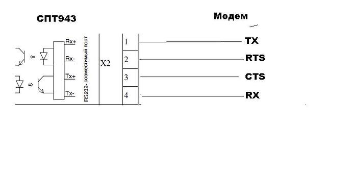

Я не помню нет книги но когда подключаю старый нб всё работает
Согласно приложенного рисунка подключения проводов между прибором и контроллером - ничего работать и не должно.
Соединение должно быть выполнено так:
СПТ943 <-> Lite (версии 3.7.1)
Контакт 1 <-> Контакт RX
Контакт 2 <-> Контакт GND
Контакт 3 <-> Контакт Пит.
Контакт 4 <-> Контакт TX
СПТ943 <-> Lite (версии 3.8.X)
Контакт 1 <-> Контакт №1 (RX)
Контакт 2 <-> Контакт №5 (GND)
Контакт 3 <-> Контакт №6 (DSR) или №8 (CD) - эти контакты иногда соединяются в корпусе разъемов DB9 между собой
Контакт 4 <-> Контакт №2 (TX)
Цепи RTS и CTS при подключении к СПТ-943 не используются.
В “старом” НБ правильно подсоединено питание и земля интерфейса СПТ-943.
Кроме того, если “старый” НБ работает, то скорость его порта 2400бод (КИ=0)
После правильного подключения интерфейса и настройки скорости порта контроллера (SMS-команда 1234;us@6) все начнет работать
