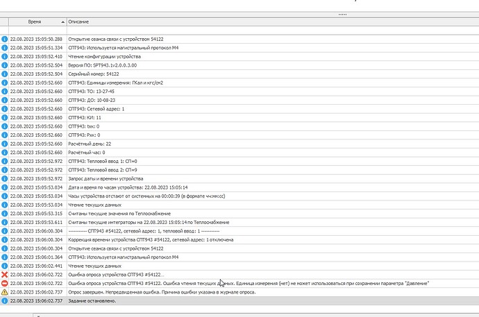

Здравствуйте, у меня аналогичная ошибка.
При попытке опроса СПТ943 выпадает ошибка:
Ошибка опроса устройства СПТ943 #56493. Ошибка чтения текущих данных. Единица измерения (нет) не может использоваться при сохранении параметра “Давление”.
Ранее все было нормально. Появилось после поверки прибора.
Журнал опроса.xlsx (7,4 КБ)
Предположу, что при проведении поверки у вас сбилась единица измерения давления в приборе. Судя по всему вам нужно ее задать на приборе. Обратитесь по данному вопросу к производителю данного прибора.
Вы отредактировали свой комментарий приложив скриншот журнала и сам журнал. В таком случае приложите дамп обмена, который относится к этому журналу и скриншот настройки привязки каналов на вкладке “Устройство” свойств точки учета, к которой привязан рассматриваемый прибор.

При ручном опросе такая ошибка не появляется. Ошибка появляется только при мониторинге текущих.
Так же все показания снимаются нормально и отчеты формируются нормално
