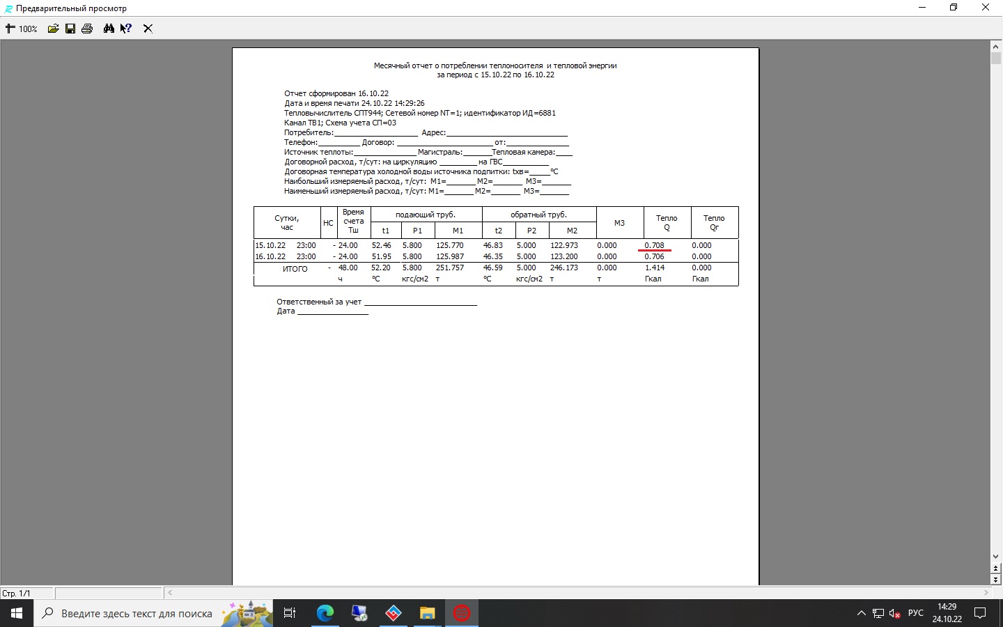

Я снял покозания прологом, сумма часовых показаний равна суточным за тот же день.
В программе ПРОЛОГ вы просматриваете не сами данные, а отчет построенный по ним. В статье же говорится о просмотре непосредственно данных в программе ПРОЛОГ.

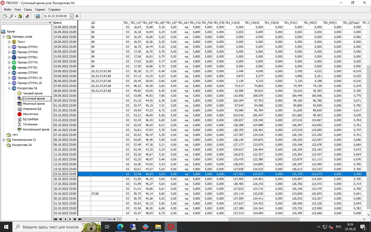

Вот, скриншот самих данных в программе без формирования отчета. Совпадает с отчетом
Покажите суточные данные этого же прибора в заводской программе.
Вот данные прибора снятые заводской программой. Выделены данные за 15.10.2022
Вот даные снятые ЛЭРС. Выделены данные за 15.10.2022
Собственно об этом и говорится в статье. В ЛЭРС УЧЕТ суточные данные хранятся на 00:00 часов. а в заводской программе в вашем случае на 23:00. Чтобы сделать отчет, как в заводской программе, пожалуйста, руководствуйтесь вышеприведенной статьей и примером отчет из нее.
