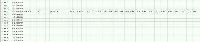

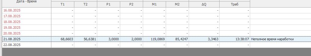

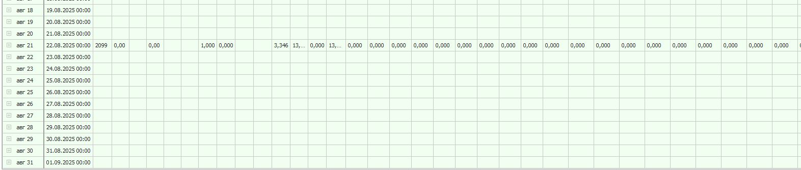

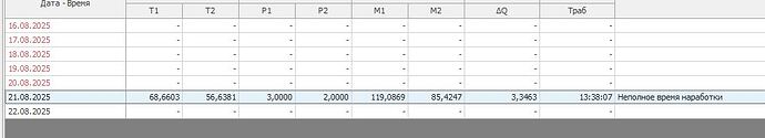

Попробуйте считать в заводской программе производителя данного прибора все записи, которые в нем имеются. Покажите результат чтения самой первой записи.

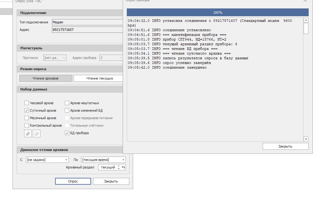

А сейчас и заводской программой и ЛЭРСом опрос прошел и там единственный суточный архив за вчера. Видимо по какой-то причине ЛЭРС для этого прибора выдает такую ошибку при отсутствии архива в приборе
Журнал опроса 2.xlsx (8,3 КБ)
Собственно ошибка корректная. При попытке считать заголовок архива этого сделать не удалось по причине ошибки чтения первой записи.
Просто на других приборах при полном отсутствии архива вроде как выдается ошибка “В приборе отсутствуют данные“, а с такой ошибкой встретился первый раз. Но причина ошибки понятна, спасибо
