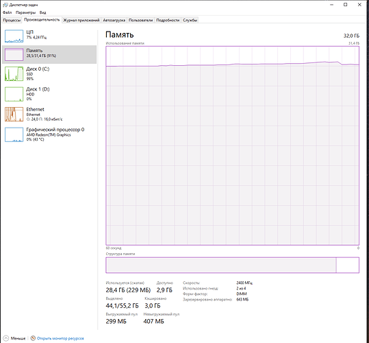

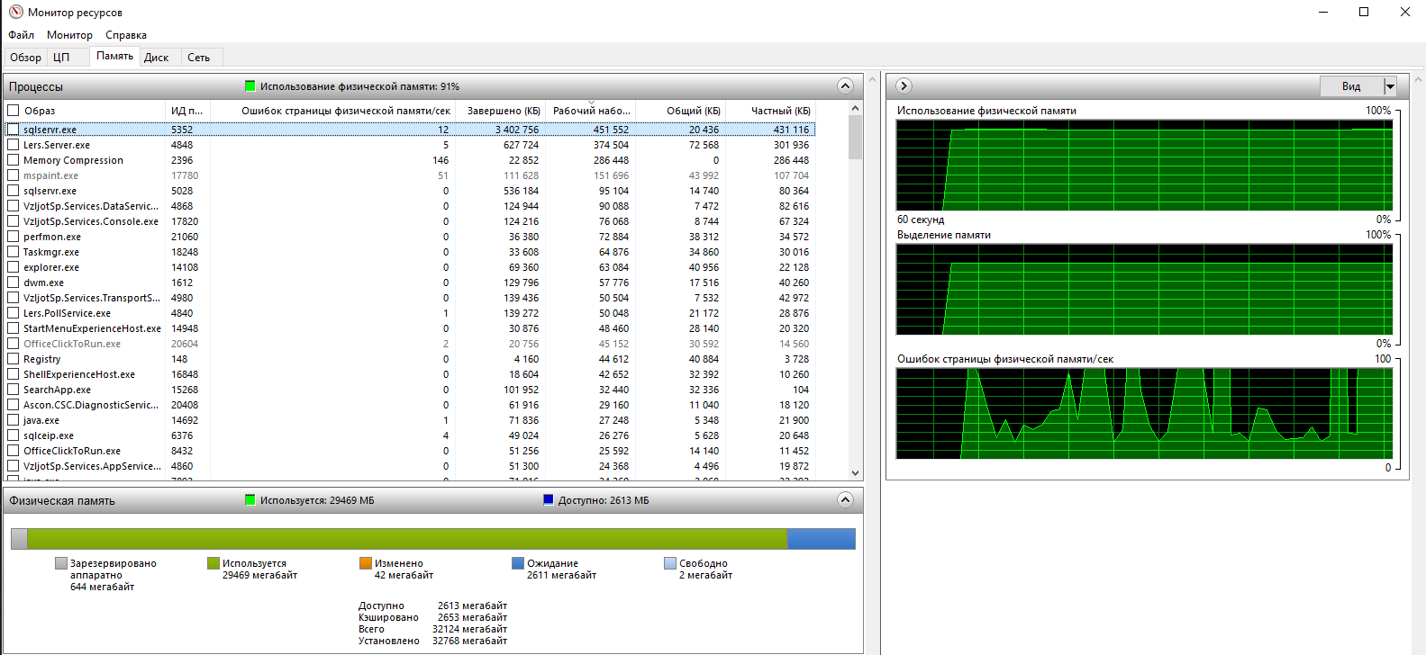

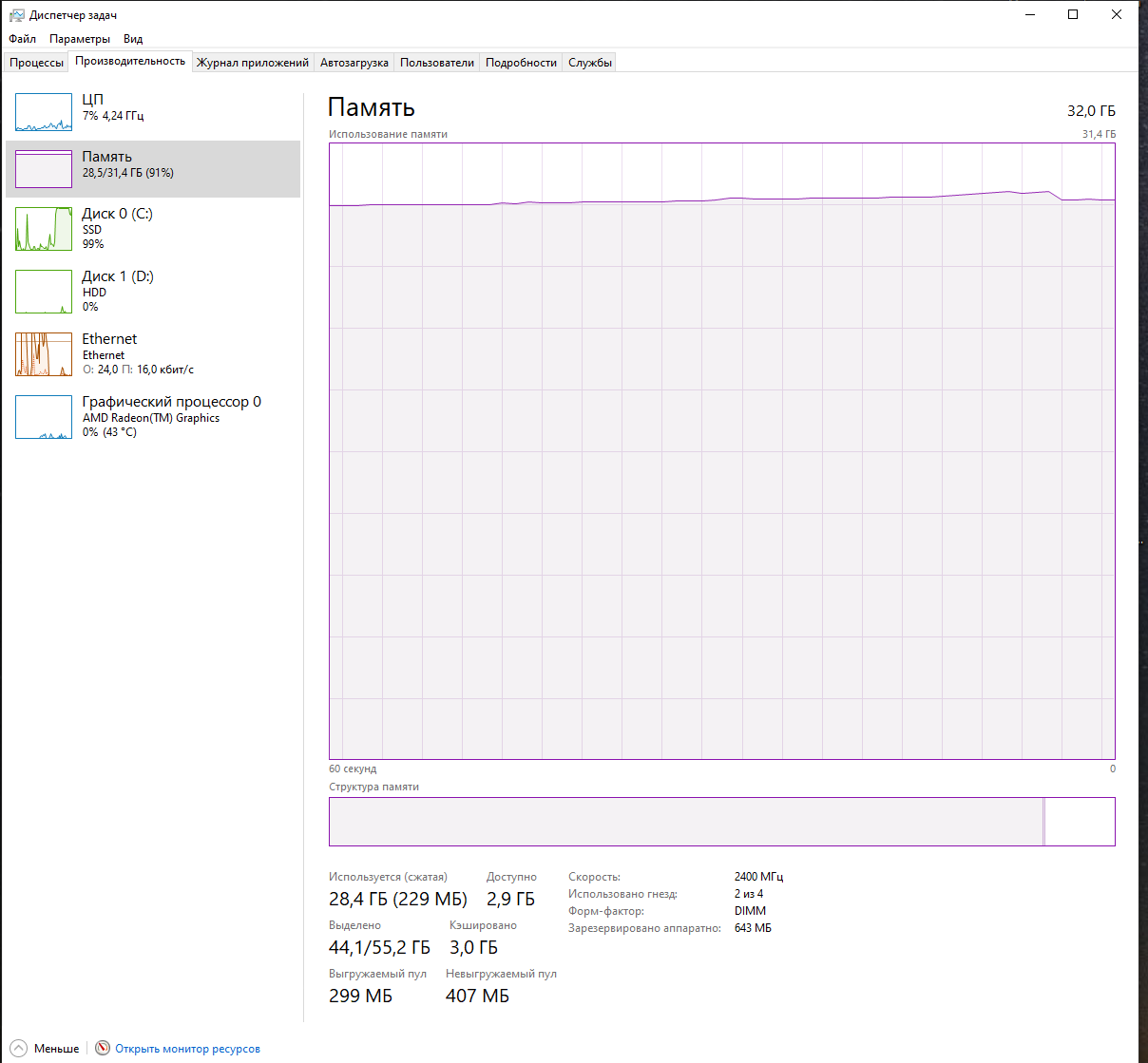

с некоторого времени начал испытывать проблемы с производительностью - выяснил - использование все памяти:

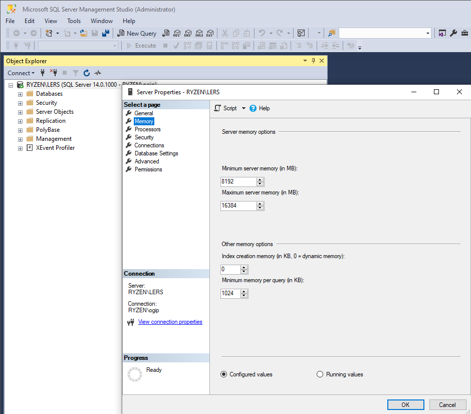

по рекомендациям ограничил память в sql management studio
но воз и ныне там. спасает лишь перезагрузка.

После установки ограничений у вас должен был вырасти объём “кешированной” памяти, а общий обьём используемой памяти должен остаться прежним.
Отличие в том, что “кешированная” память освобождается мгновенно при необходимости, но MSSQL всё равно займёт/кеширует под себя всю память на компьютере.

рост файла подкачки конечно же зафиксировал)
правильно ли я понимаю, что единственное средство - это увеличение физической памяти?
Нет, увеличение думаю тут не поможет, память все равно заполнится.
