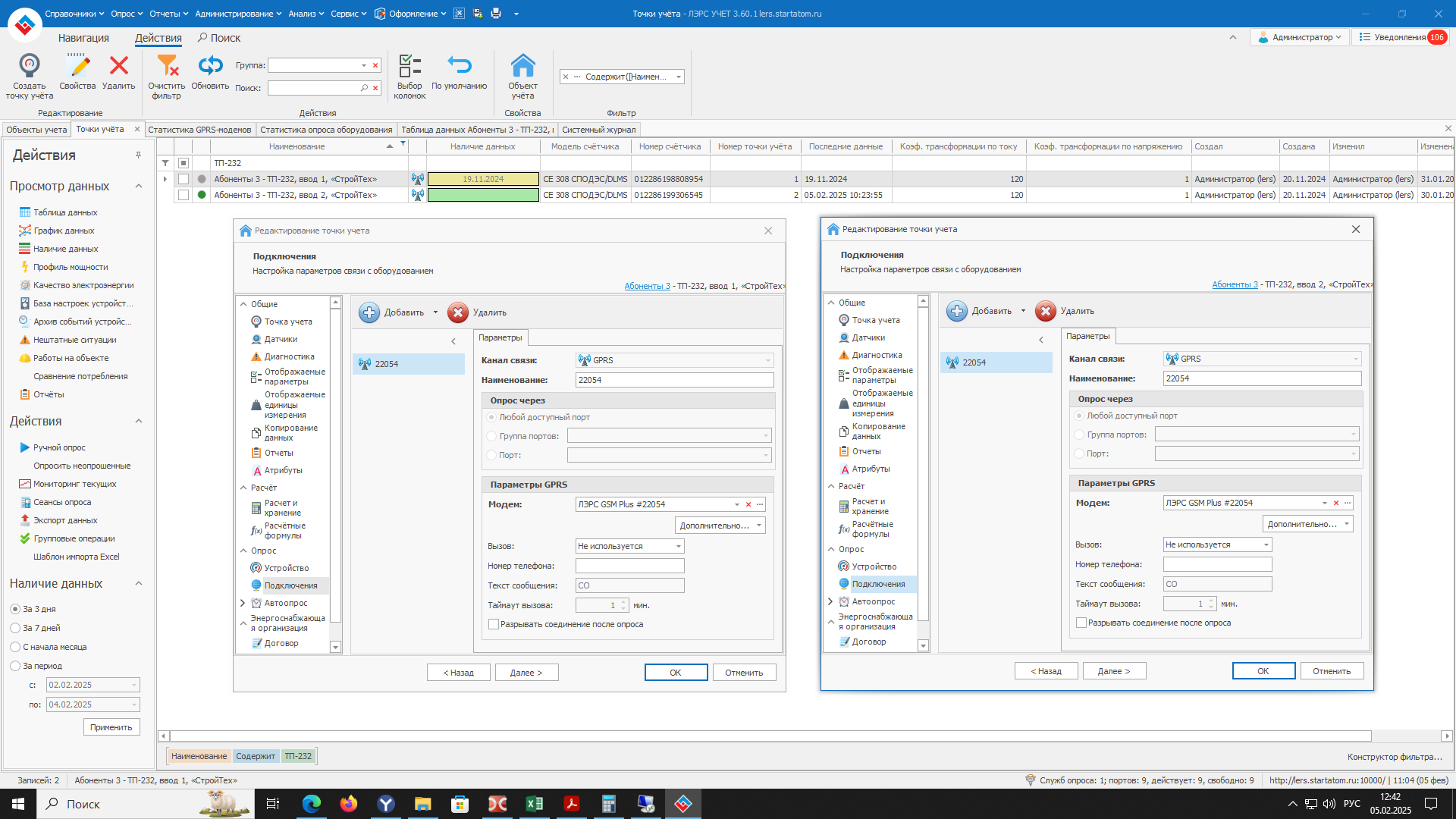

Да. Именно так. На порт модема посажены два прибора.

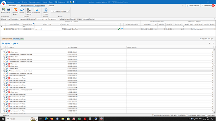

И да. Почему-то при нажатии на “Сеанс опроса” выходит история по другому устройству, только сейчас заметил.
НО, даже при этом, в “Истории опроса” статистики опроса оборудования видно, что автоопрос проходил успешно и на этом приборе.

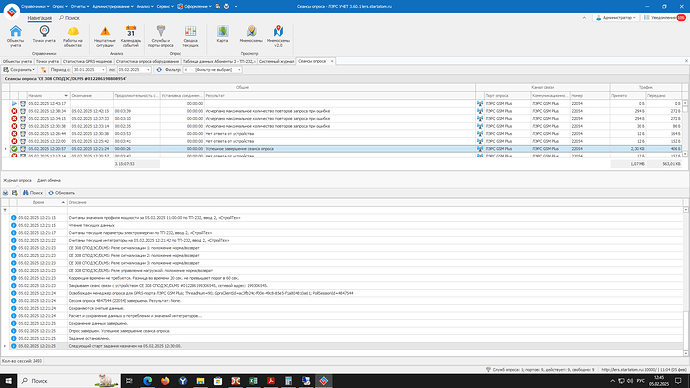

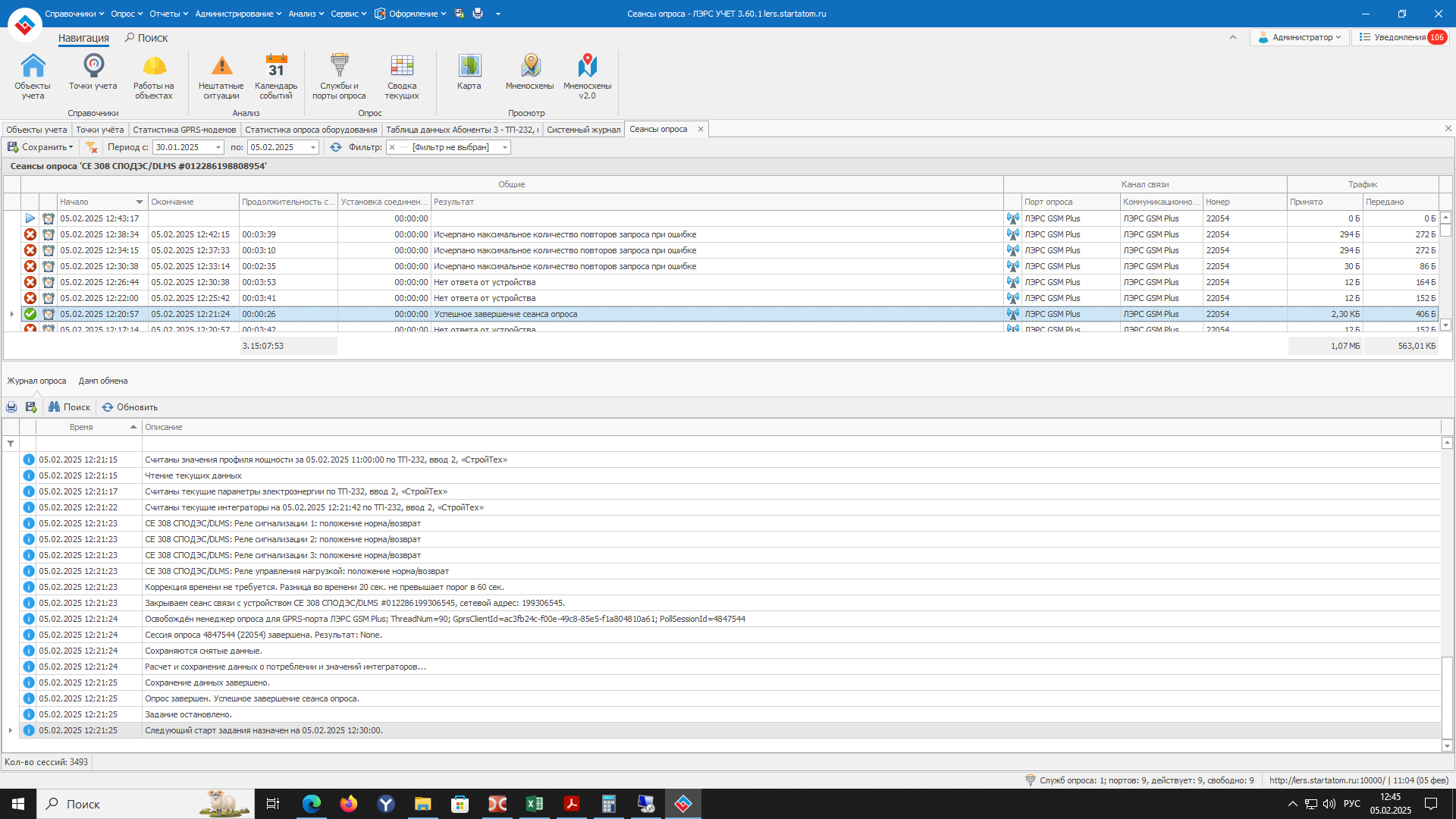

Так как сеанс опроса у обоих устройств общий, данный сеанс попадает в статистику обоих устройств. Вы видите все тот же сеанс опроса обоих устройств, который завершился успешным опросом второго прибора по точке “ТП-232, ввод 2, “Стройтех””, а не “ТП-232, ввод 1, “Стройтех””. По факту успешного опроса рассматриваемого прибора на точке “ТП-232, ввод 1, “Стройтех”” не состоялась в этом сеансе, поэтому и данных нет в таблице с данными этой точке, так как они не опрашивались.
Найдите сеанс опроса, где по журналу видно успешный опрос данных именно рассматриваемого прибора на точке “ТП-232, ввод 1, “Стройтех”” и покажите его.
