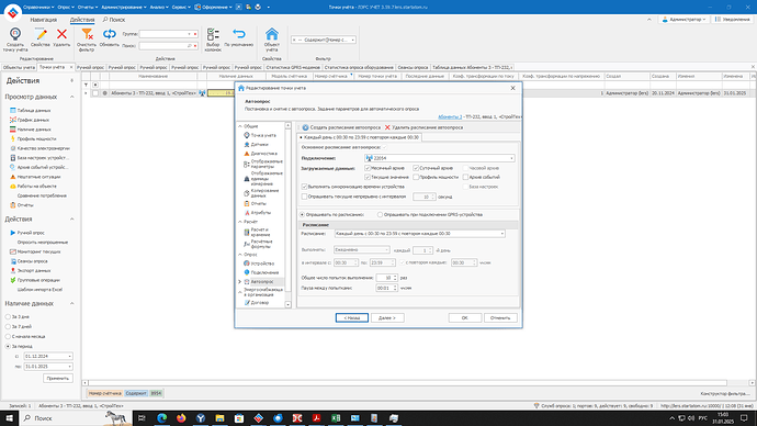

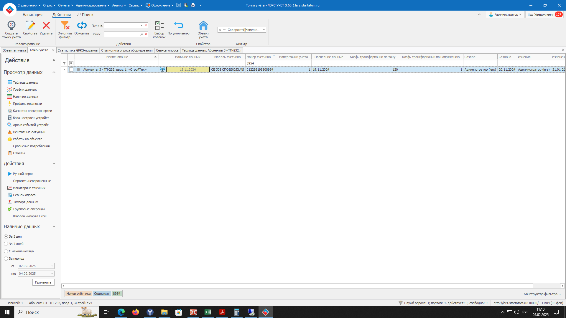

Поясните, пожалуйста.
Точка учёта стоит на автоопросе.

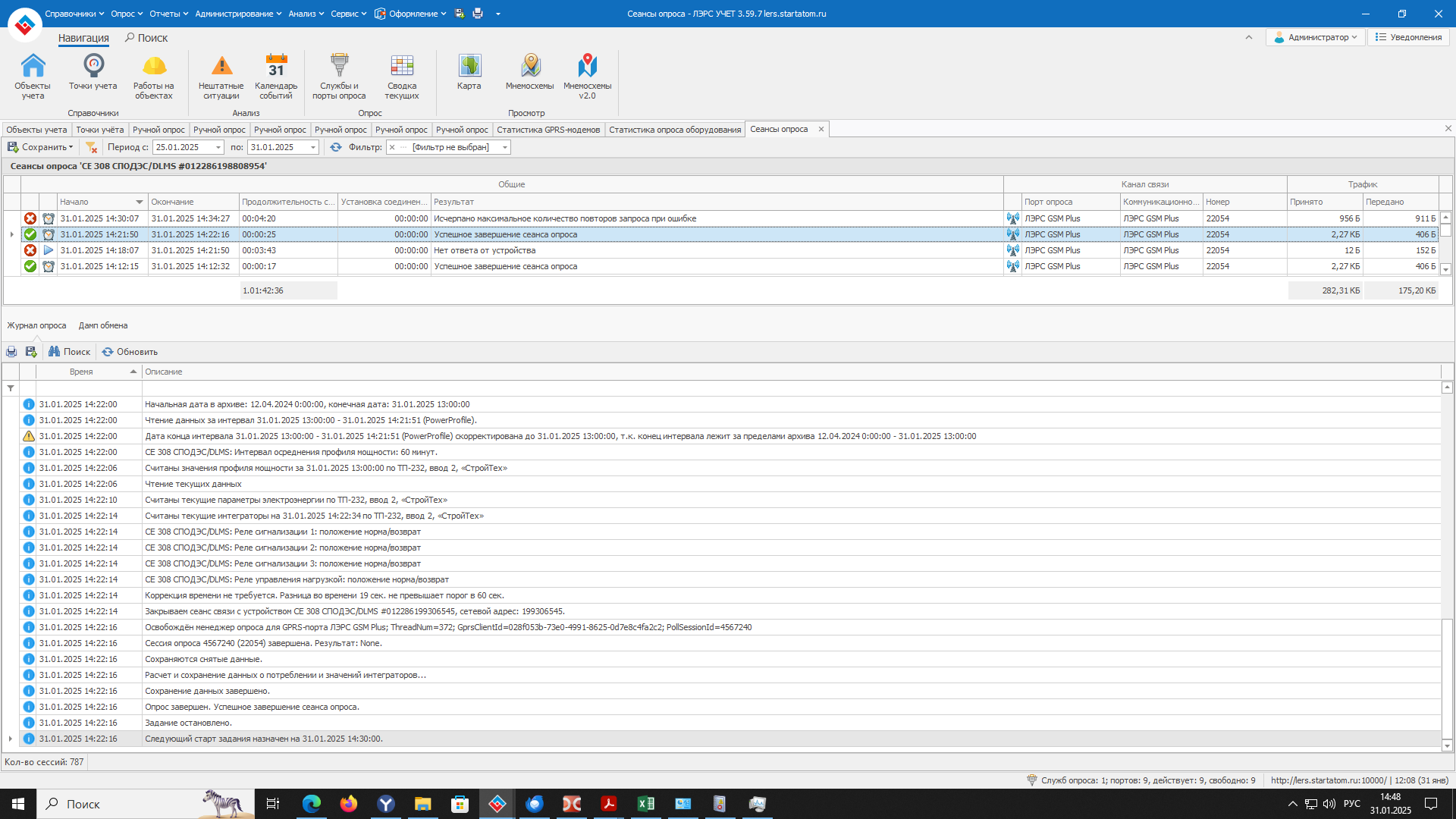

При анализе сеансов опроса очевидно, что данные опрашиваются, опрос завершается без ошибок.
НО

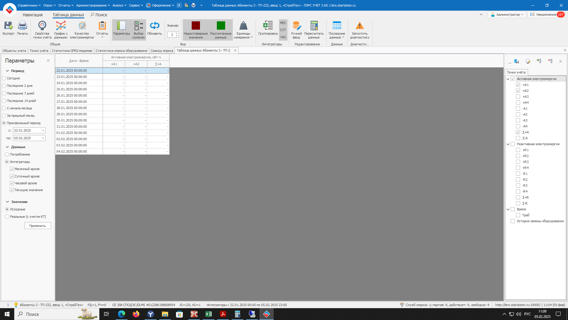

При просмотре данных точки учёта, их нет.
Почему так? Считывается неполная информация?

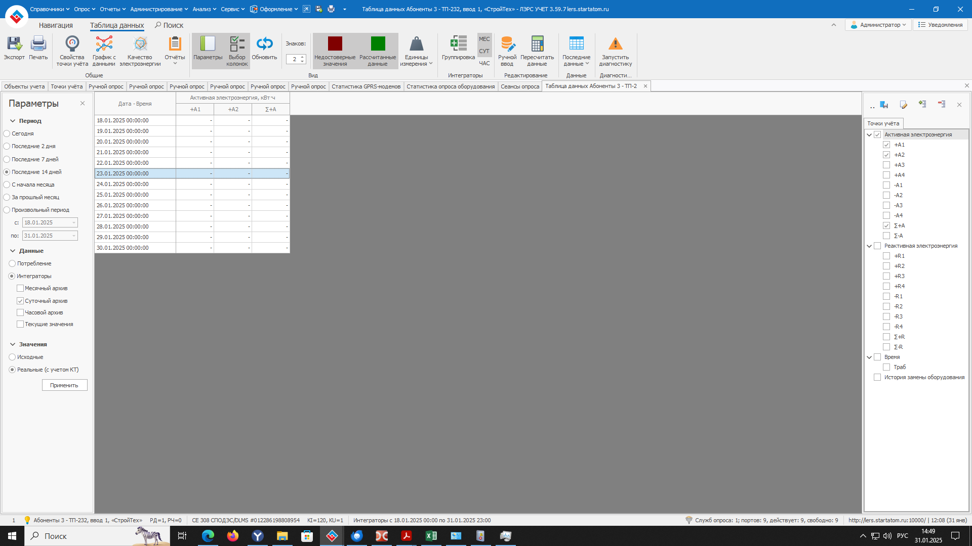

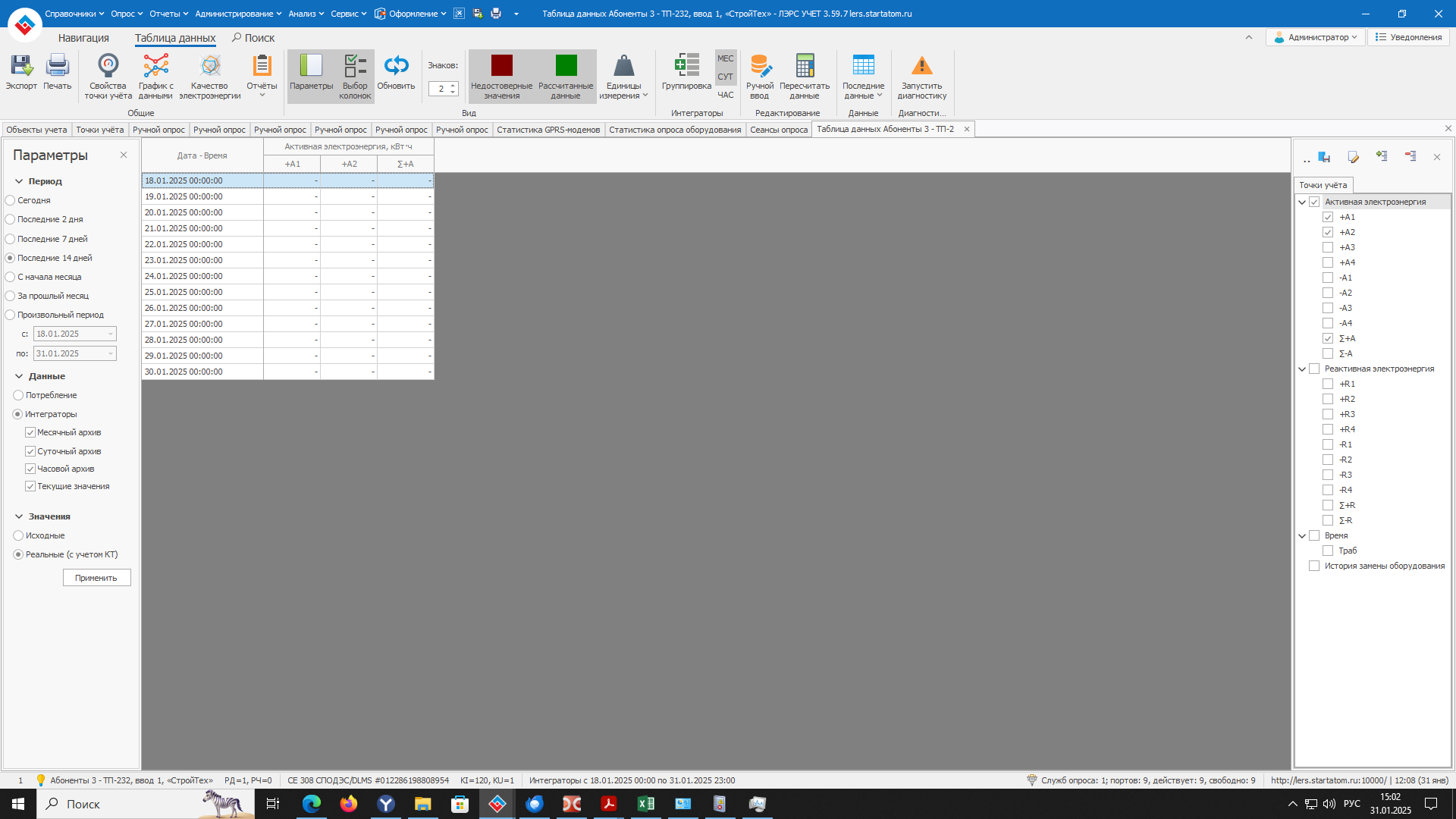

В таблице данных вы открыли просмотр суточных данных (галочка слева), в то время как опрашиваются судя по всему текущие данные и профиль мощности.
Переставьте галочку с суточных на текущие и данные должны появиться.
Сохраните журнал опроса, отражённый на первом скриншоте и прикрепите файл на форум.
Журнал опроса.xlsx (12,6 КБ)
К сожалению я больше подсказать ничего не смогу, судя по скриншотам и журналу данные действительно должны быть.

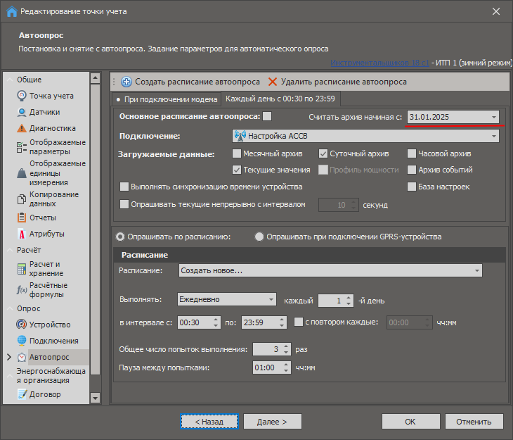

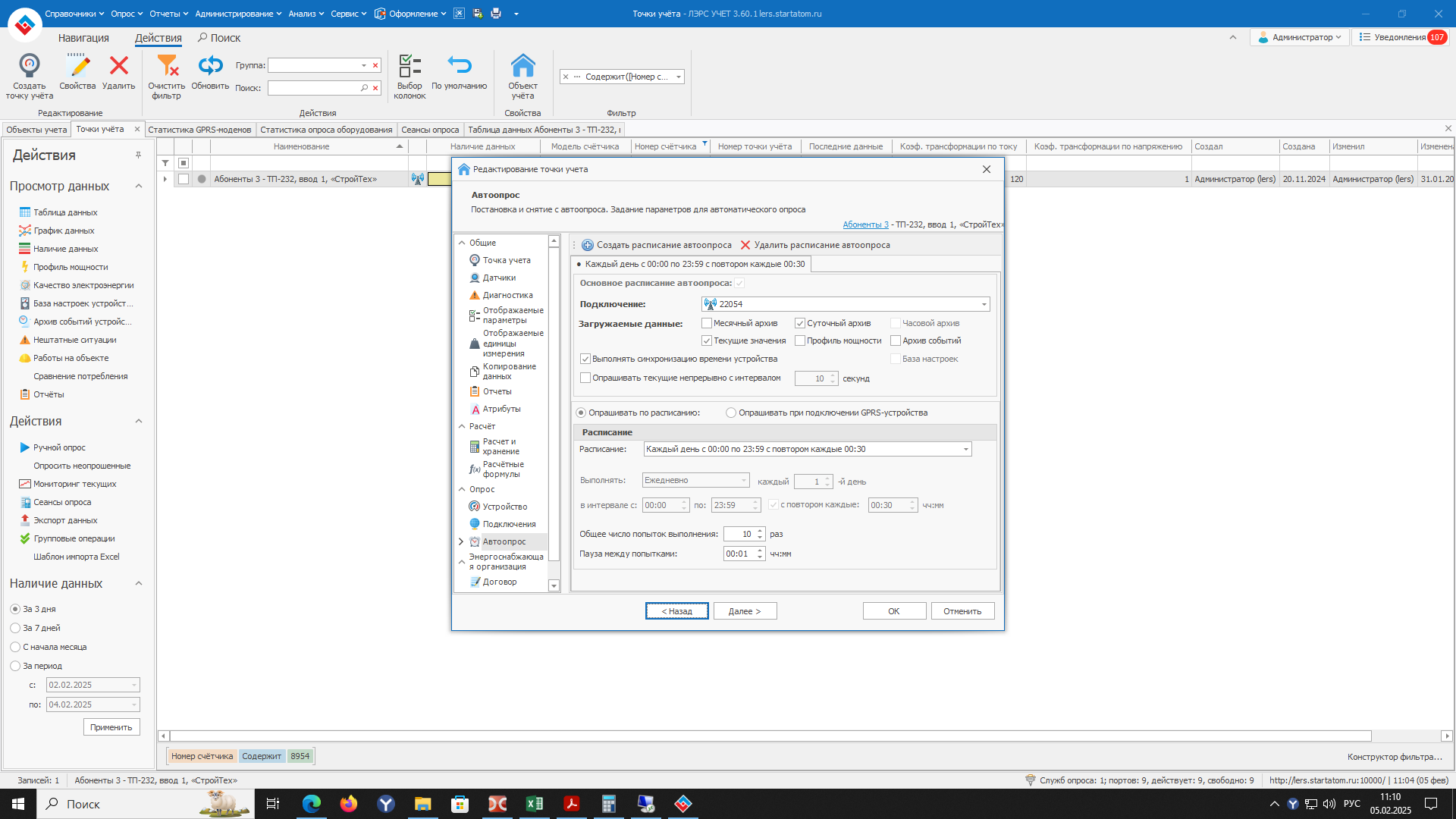

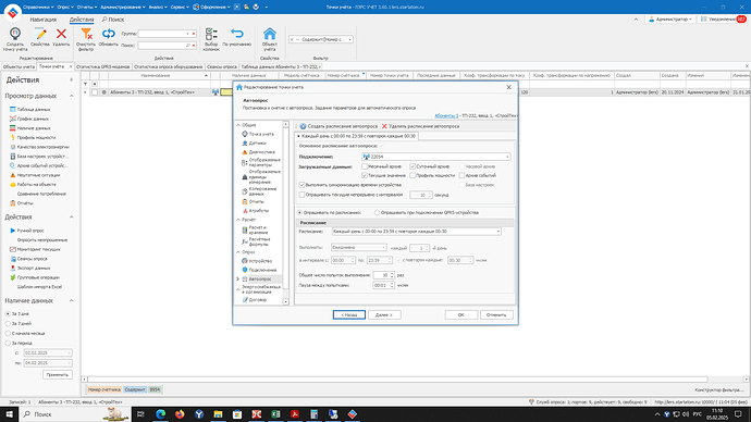

Похоже при создании расписания автоопроса, вы не указали необходимую глубину. Поэтому опрос производится только с текущих суток.
Спойлер
Начальная дата в архиве: 12.04.2024 0:00:00, конечная дата: 31.01.2025 13:00:00
Чтение данных за интервал 31.01.2025 12:00:00 - 31.01.2025 14:07:00 (PowerProfile).
Дата конца интервала 31.01.2025 12:00:00 - 31.01.2025 14:07:00 (PowerProfile) скорректирована до 31.01.2025 13:00:00, т.к. конец интервала лежит за пределами архива 12.04.2024 0:00:00 - 31.01.2025 13:00:00
возможно
но даже если так. данных нет с 19.11.2024.
автоопрос пополняет их ежедневно
и они должны быть хотя бы с даты назначения автоопроса
Может дело в коэффиценте трансформации. Переключите переключатель в таблице с данными в состояние “Исходные”
нет )
ничего не меняется

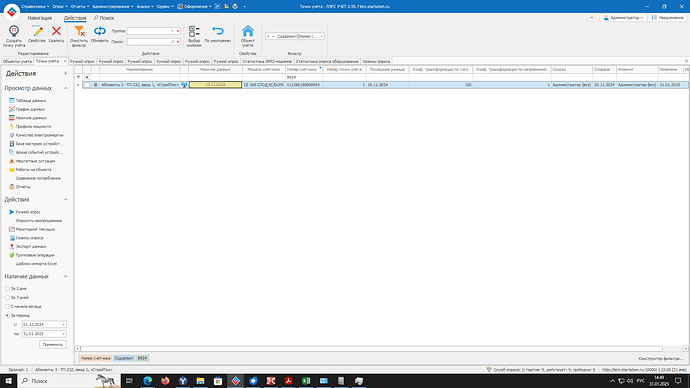

Ранее обсуждался похожий вопрос в теме [15467] Несоответствие данных в таблице и графике по точке учета. Данная ситуация исправлена в текущей версии 3.60.
Пожалуйста, обновитесь до текущей версии и проверьте возникновение ситуации в ней.
Хорошо если исправлена.
Не могу проверить.
Так как обновление не происходит.
На эту ситуацию тоже заведена отдельная тема
Да, обсуждение по обновлению ведется в отдельной теме. Как только вам удастся выяснить причины и произвести обновление до текущей версии, проверьте воспроизведение ситуации с отображением текущих интеграторов в ней.

У вас в журнале опроса отражен опрос текущих данных по точке “ТП-232, ввод 2, “Стройтех””, а не “ТП-232, ввод 1, “Стройтех””. Предположу, что на одном подключении у вас несколько приборов учета.
