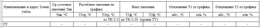

Для примера, все точки учёта распределены по группам, но для расчёта перегрева по точкам учёта и группе за период, удобно было бы формировать сводный отчёт, который бы выглядел примерно, как приведено во вложении (вложение 1). При создании сводного учёта, столкнулась с проблемой того, что всегда считается только среднее значение, это видимо связано с тем, что в сводном нет разбивки внутри периода?

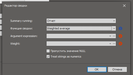

Но при этом в сводке можно установить значение средневзвешенной (вложение 2), или тут тоже данные без разбивки внутри периода? (Для примера использовался данный ресурс - https://docs.devexpress.com/XtraReports/117095/detailed-guide-to-devexpress-reporting/shape-report-data/calculate-summaries/calculate-a-weighted-average)

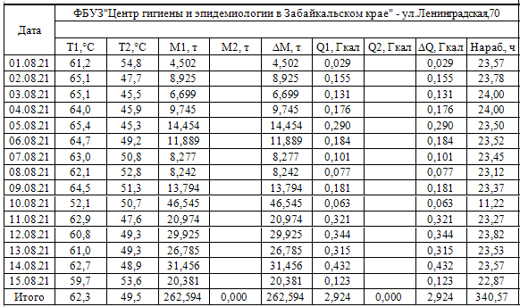

Для примера приведу точку учета, которая на скриншоте. Расхода обратной сетевой воды нет, а температура есть. При ручном расчёте принималось, что М2=М1, соответственно и средневзвешенная Т2 считалась по расходу прямой сетевой воды.
И в сводном отчете, который делаю, - в точке, без М2, берется среднеарифметическое значение Т2.
