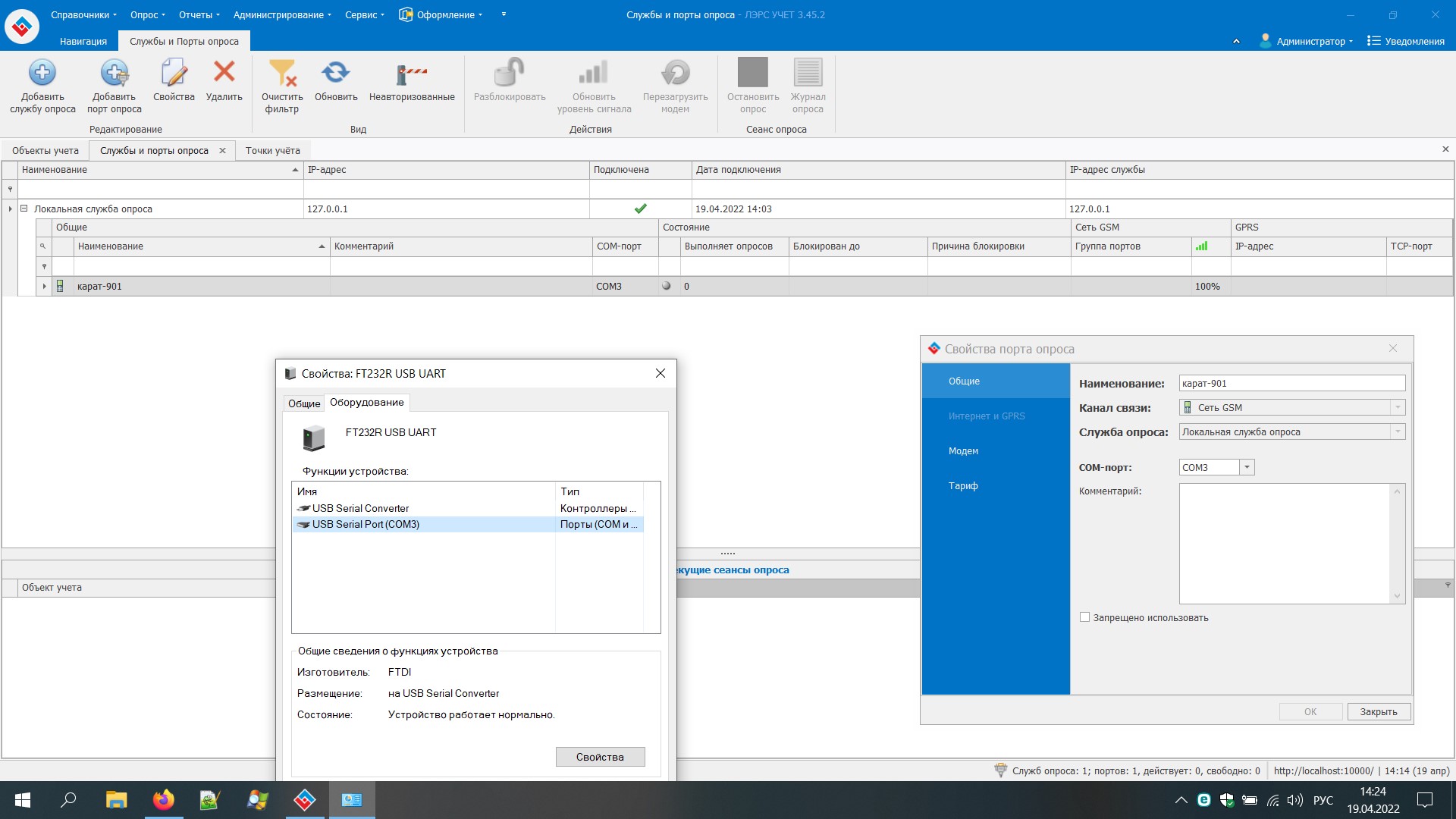

По непонятной причине (предполагаю, что при запуске ЛЭРС Учет без подключеного модема Карат-901) перестала работать служба опроса - Модем не активен.
Сейчас модем подключен к ПК.
Как его с нова активировать
Изменил СОМ порт на другой. Появилась возможность нажать на ОК.
После вернул его на правильный СОМ3 и модем активировался.
Вопрос решен, но как-то это не правильно. Невозможно же догадаться.
Может был какой-то правильный способ и я что-то не понял?
Активация порта опроса происходит при запуске Службы опроса, к которой он относится, либо при изменении свойств порта опроса, как вы и сделали. Других способов активации порта опроса не существует.
