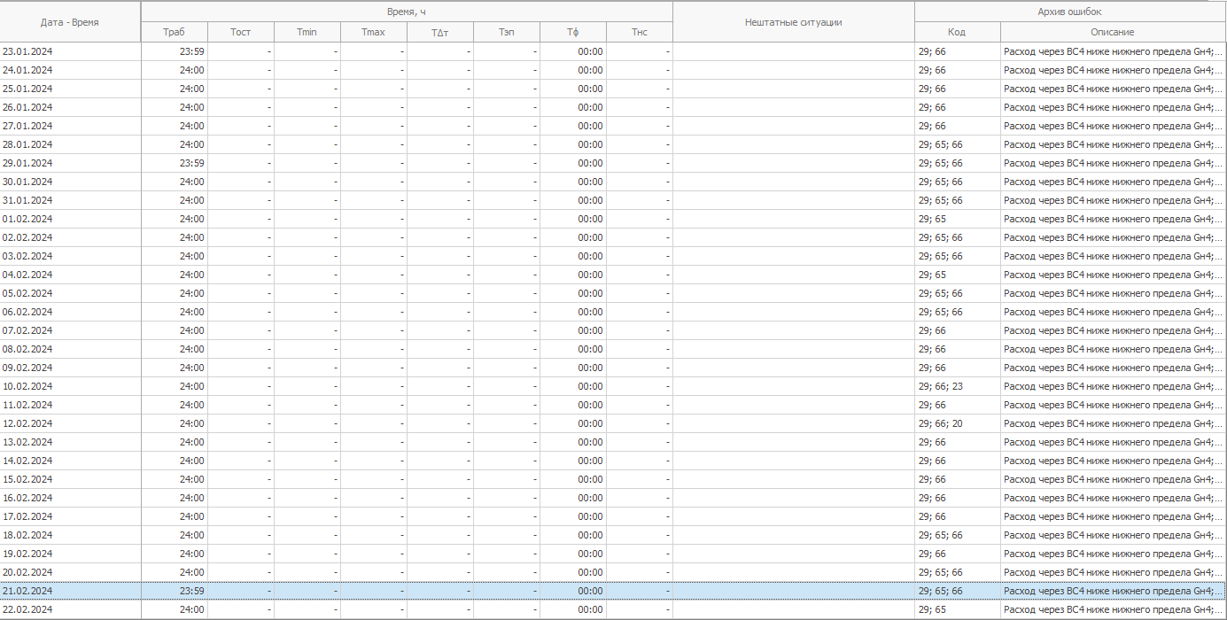

Предлагаю добавить чтение времени стандартных кодов ошибок для следующих устройств:
СПТ944
СПТ941.10(11)
КМ-5-4
КМ-5-1
ВКТ-7
ВЗЛЕТ ТСРВ-024М
Речь о колонках “время” в таблице данных.
Вам необходимо добавить чтение Траб, Тост, Тmin, Тmax, Тdt, Тэп, Тф и Тнс для перечисленных приборов?
И уточните, какую версию ЛЭРС УЧЁТ вы используете?
да
3.57.3
П.С. “какие-то буквы, для преодоления ограничений форума”
А по какой причине вы решили, что эти времена не считываются для приборов ТВ7 и ТВ7М?
исходил из данных темы Универсальный архив нештатных ситуаций прибора - #8 от пользователя achi
новой информации на форуме не нашёл, самостоятельно не проверил.
Действительно, у указанных приборов эти времена стандартных кодов ошибок читаются, давайте вычеркнем их.
Для прибора СПТ944 в нашей системе считываются и сохраняются все времена, которые хранит прибор.
СПТ941.10(11) хранит только Ти (время интегрирования). Оно сохраняется в нашей системе.
КМ-5-1 и КМ-5-4 хранят только время нормальной работы. Оно сохраняется в нашей системе.
ВКТ-7 хранит только время нормальной работы и время остановки счёта. Эти времена сохраняются в нашей системе.
Времена, которые хранит ТСРВ-024М, сохраняются в нашей системе.
Они хранят время начала и время окончания ошибки. Я считал что в такой ситуации ЛЭРС рассчитает время и выделит его зелёным курсивом… Я ошибался?
В часовом, суточном и месячном архивах прибор не хранит такие данные.
метка начала ошибки содержит как дату так и время, хранится эта метка в архиве ошибок.
Нет, функционала по расчёту времён для часового, суточного и месячного архива по архиву событий у нас нет.
