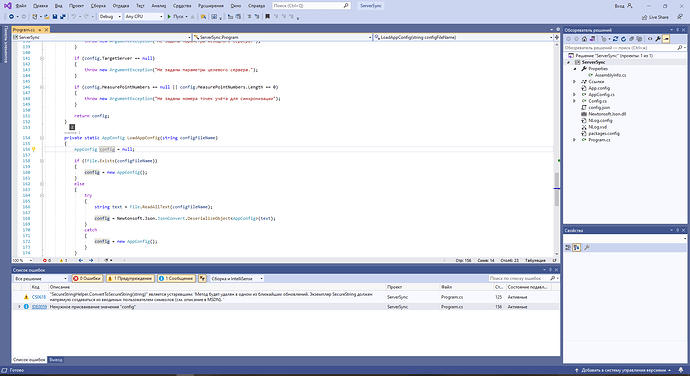

Собиралось вот так:
Как выше писал @achi:
Обновите оба Сервера до одинаковой версии и проверьте воспроизведение ошибки после этого.
