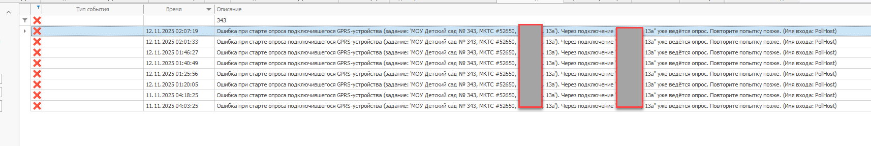

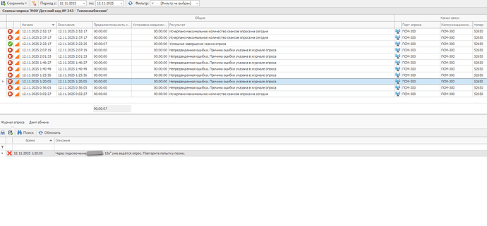

Наблюдаю много странных подключений GPRS-модемов, опрос которых настроен на опрос по подключению. Не все модемы, и пока только в конкретной системе. Однако таких модемов — десятки. Хотелось бы услышать ваши комментарии.
Вот пример.

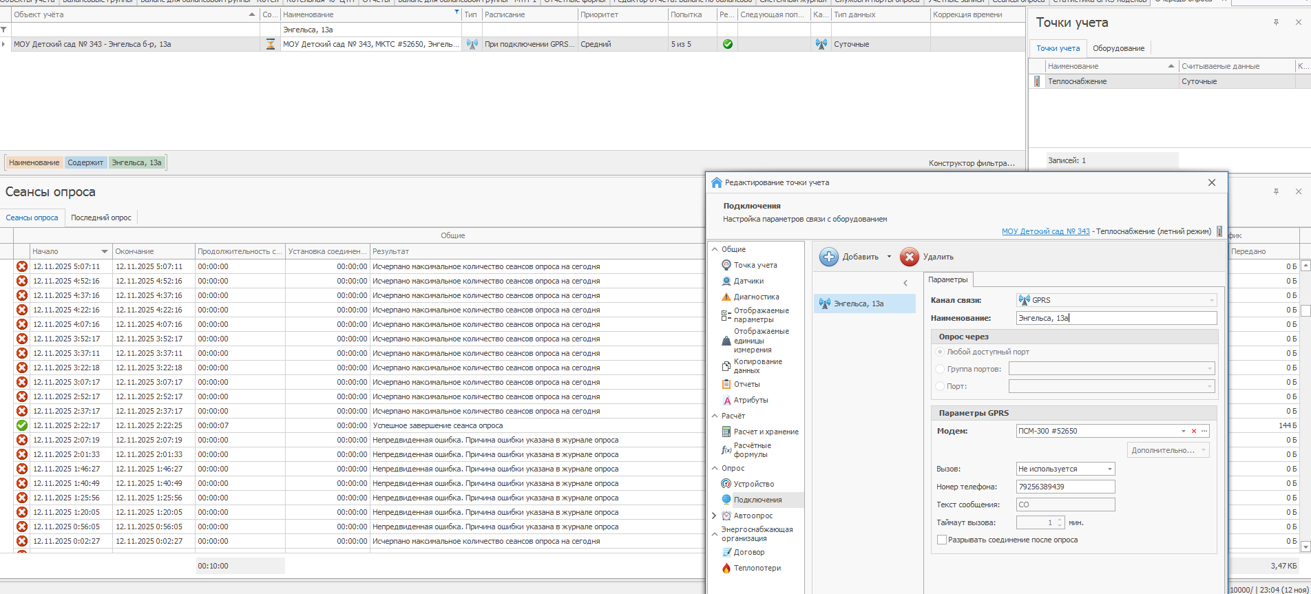

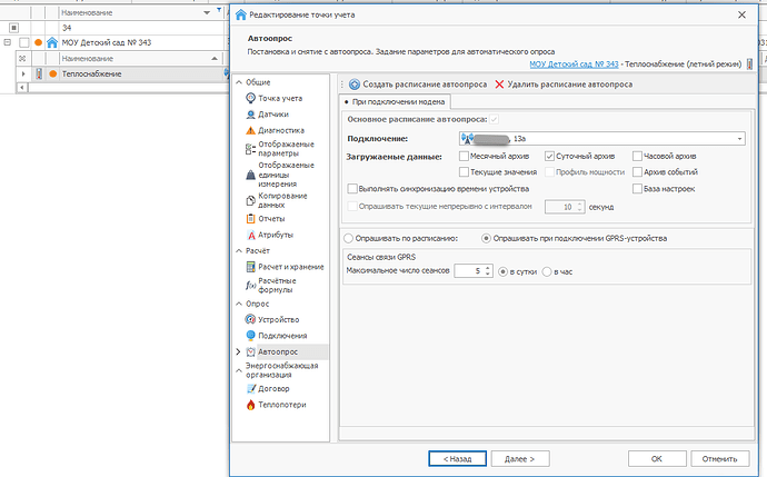

Видно, что точек учёта одна и видно как настроен автоопрос.

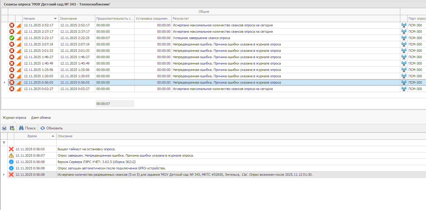

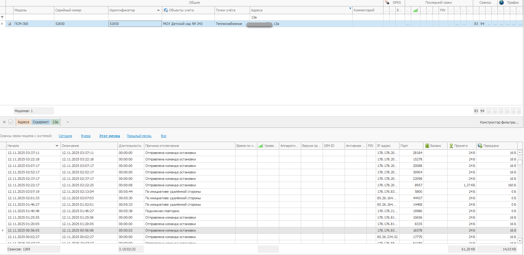

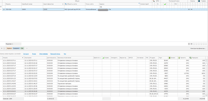

Ниже — подключения модема за указанный интервал.
Сутки у этого модема начинается с того, что у него уже закончился лимит на подключения — 1 странность.
Вторая странность — надпись «Опрос возможен после 2025.11.12 01:30». Причём тут 1:30, если в настройках предусмотрено 5 сеансов в сутки? И это первый сеанс.
Дальше — третья странность в 0:56.
Ошибка, судя по журналу, та же, но результат опроса уже другой. Почему?

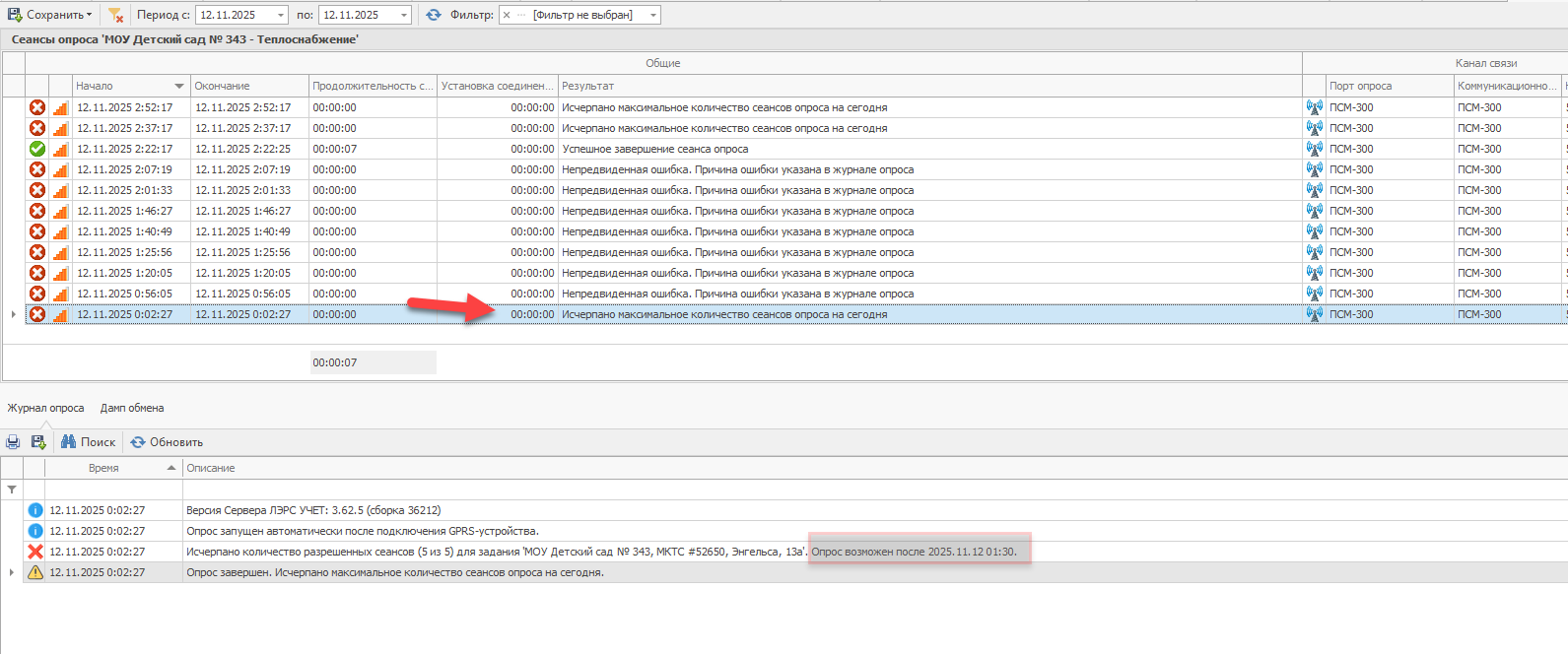

Четвёртая странность в 1:20.
В системном журнале это событие также отмечено

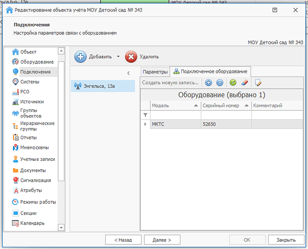

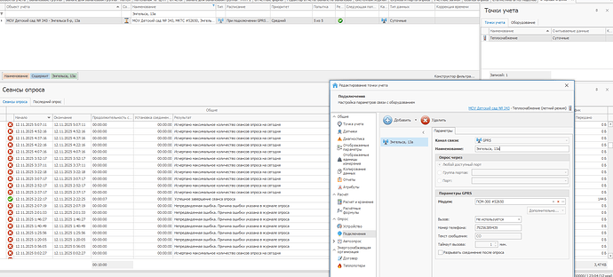

Проверил очередь опроса — предположил, что возможно подключение используют другие приборы, но это не так.
Хочется понять что с этим делать. Ошибки ли это ЛЭРСа? Артефакты аналогичные наблюдал и ранее в других версиях, но редко. И лечилось снятием с автоопроса и поставновкой снова.
Но тут артефакты кучно и их много.

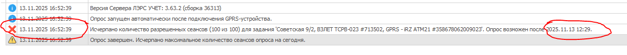

Возможно сообщение результата сеанса некорректно отражает суть ошибки. В задании говориться не о календарных сутках, а об окне в 24 часа с момента последнего сброса количества сеансов. По умолчанию при первом после создания задания автоопроса сбросе количества попыток опроса метка времени сброса устанавливается на 00:00 часов текущих суток Сервера. При последующих сбросах уже в нее задается текущее время Сервера. Именно эта метка времени фигурирует в сообщении “Опрос возможен после”.
Сам сброс количества попыток опроса выполняется в системной задаче Сервера “Сброс очереди опроса”, которая запускается каждые 30 минут. Тот факт, что у вас время сброса сместилось на 1:30 говорит о том, что с момента создания задания автоопроса попытки выполнения указанной системной задачи на 00:00, 00:30 и 01:00 завершились неудачно либо по каким то причинам в ходе ее проведения ей не удалось произвести сброс попыток опроса.
Ситуация достаточно трудно поддается анализу ввиду сложности ее воспроизведения и зачастую обходится пересозданием задания автоопроса. Для ее анализа нам нужно больше данных. Пожалуйста, покажите список всех сеансов опроса по рассматриваемой точке учета. Хотелось бы найти опрос, с которого данная ситуация начала возникать по ней впервые.
Причина ситуации неясна. Приложите журналы работы Службы опроса и Сервера, с которым вы работаете, за 11 и 12 ноября.
Обратите внимание, что сделанные вами выводы об отсутствии подключения в других заданиях не подтверждаются выполненной проверкой. Вам стоит открыть подключение в свойствах объекта учета и проверить подключенное к нему оборудование. После этого, если на подключении висит несколько приборов учета, включая обсуждаемый, проверьте по остальным точкам учета отсутствие заданий на автоопрос с использованием данного подключения.

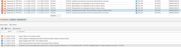

У меня вообще вот так с этими максимальными количествами опросов
Помогает только перезапуск службы серера и службы опроса. Иначе время где-то в прошлом. Событие разблкировки никогда не наступает. И как уже сказали выше, у них под ограничение считаются не сутки, а окно в 24 часа с момента последнего запуска службы.
