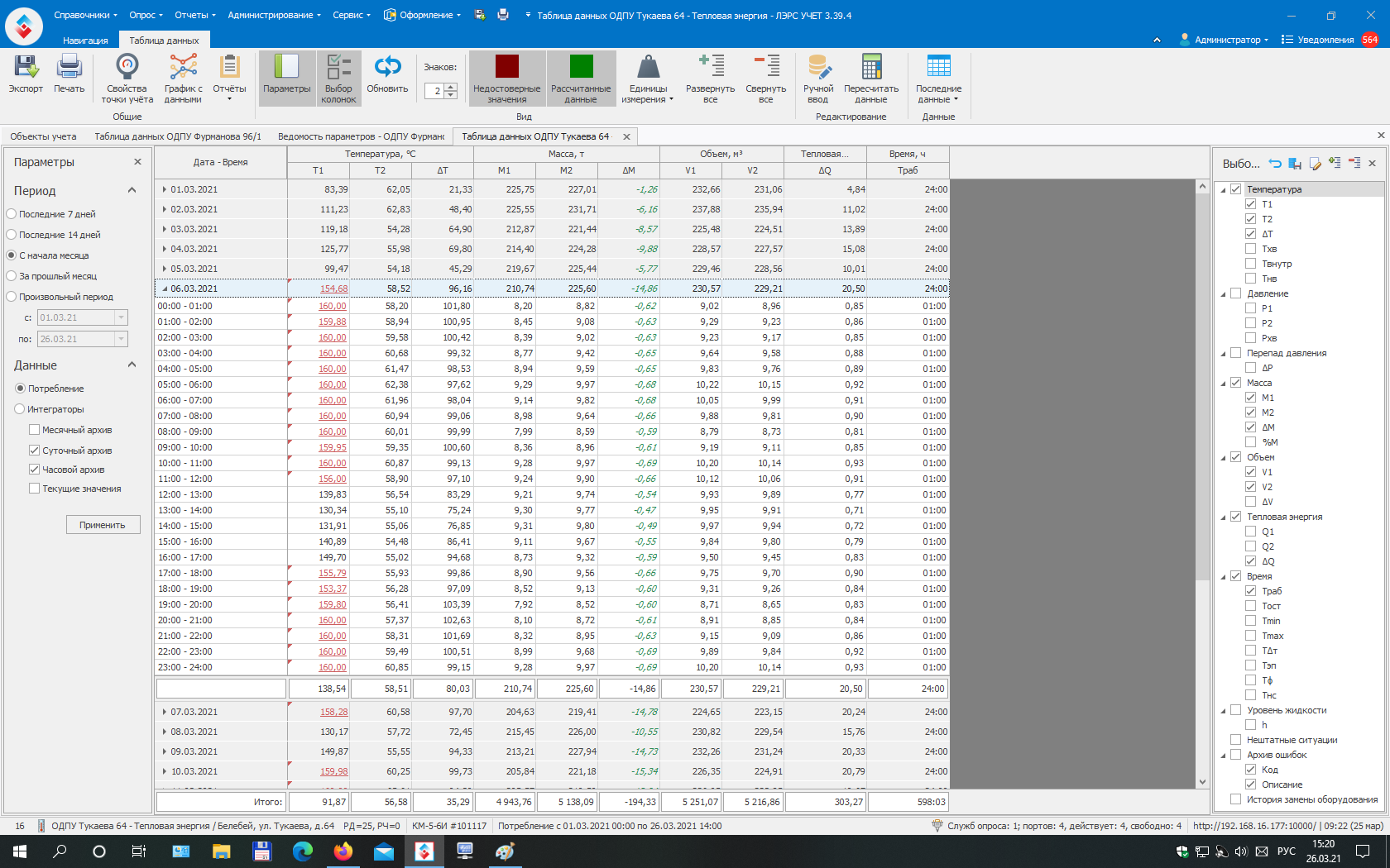

Добрый день. Ведомость параметров потребления рассчитывает суточные по часовым данным. Обнаружил неправильный расчет средних значений температуры. На скрине таблица суточных с почасовыми данными.

Разобрался, почему. Формула для среднего значения суммирует только достоверные значения за сутки, например за 6.03 их всего 5 (на скрине выше), но делит на 24 часа. Поэтому и не сходится. Как можно это исправить?
Судя по всему у вас часовые недостоверные значения просто не попадают в отчет, в результате чего они не участвуют в расчетах. Просто в свойствах рассматриваемой точки учета на вкладке Точка учета выставите флаг “Отображать недостоверные значения”, в результате чего недостоверные значения будут попадать в отчет и участвовать в расчетах.
