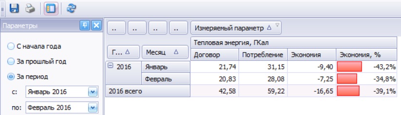

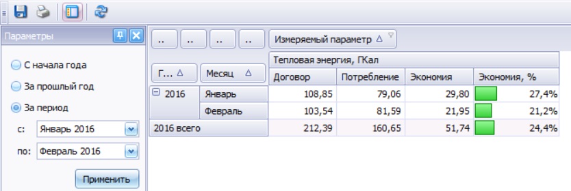

пытаюсь сделать сводный отчет как в функции программы ЛЭРС сравнение потребления с договорными нагрузками

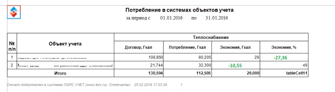

почти получилось, только почему то не показывает отрицательные значения (в таблице зеленым указано что должно быть)
формула работает вроде
в графе “Экономия, Гкал” формула такая [HeatContractLoad - договорная суммарная за отчетный период нагрузка по тепловой энергии (Гкал)] - [Q_heat - теплопотребление в системе теплоснабжения (Гкал)]
в графе “Экономия, %” формула такая *(([Q_heat - теплопотребление в системе теплоснабжения (Гкал)]100)/[HeatContractLoad - договорная суммарная за отчетный период нагрузка по тепловой энергии (Гкал)])-100
подскажите что нужно отредактировать чтоб показались отрицательные значения
Для вычисляемого поля проверьте свойство ‘Тип поля’, а в связанной с ним ячейке формат вывода. Возможно они не согласованы. Например текст выводится как число.
“Тип поля” выбрал “Действительный” все получилось
Спасибо за помощь :co_ol: :co_ol:
