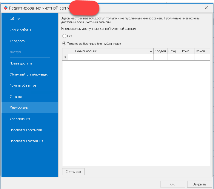

Закладка учетной записи “мнемосхема” относится только к старой мнемосхеме. И получается нельзя назначить права доступа пользователей к конкретным мнемосхемам 2.0.
Предложение. Это закладка должна описывать доступ на все виды мнемосхем.

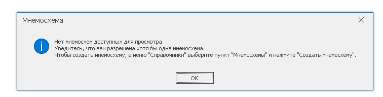

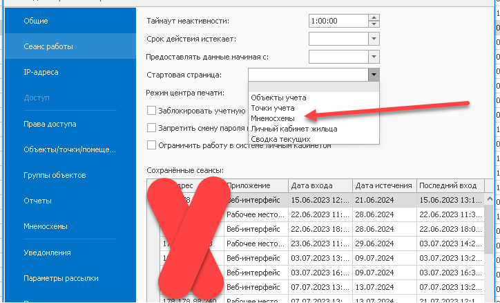

На закладке “Сеанс работы” при назначении стартовой страницой “Мнемосхемы” будет открываться выбор старых мнемосхем.
А если есть только мнемосхемы 2.0, то пользователь получит сообщение
Предложение. Это поведение неуместно в текущей версии ЛЭРС Учет.

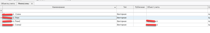

Сейчас там и так отображаются все типы мнемосхем, кроме:
Мнемосхем, у которых стоит признак “Публичная”. Они и так всем доступны, назначать для них права нельзя.
Мнемосхем, которые связаны с объектом учёта. Доступ к ним определяется тем, доступен ли объект или нет.
Соответственно, чтобы к мнемосхеме настроить доступ, нужно убрать у неё привязку к объекту и признак “Публичная”.

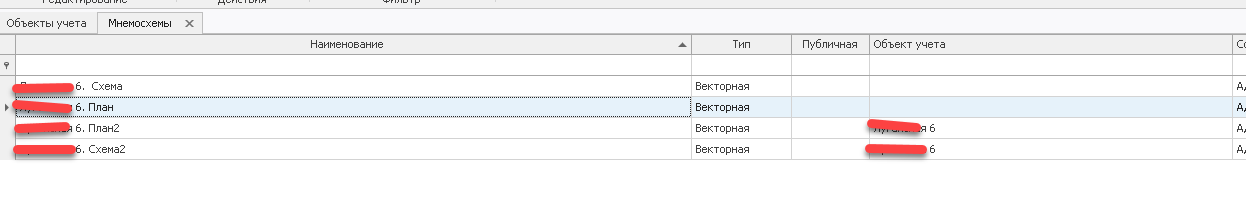

В конкретном примере есть 4 мнемосхемы и ни одна не публичная. И по логике ПО, доступ к нем можно настраивать
Но на закладке учетки “Мнемосхемы” нет этих 4-ых мнемосхем

Две из них привязаны к объекту. А значит, доступ к ним определяется самим объектом, я об этом говорил.
Две других должны быть видны. Если нет, дайте доступ к этому серверу, проверим.
Упустил это. В момент скриншота все мнемосхемы были привязаны к объектам.
Влияние привязки к объекту на настройку прав учетной записи не очевидно. А в док-ции о смысле этой закладки в настройке учетки ни слова.
