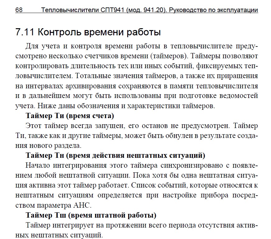

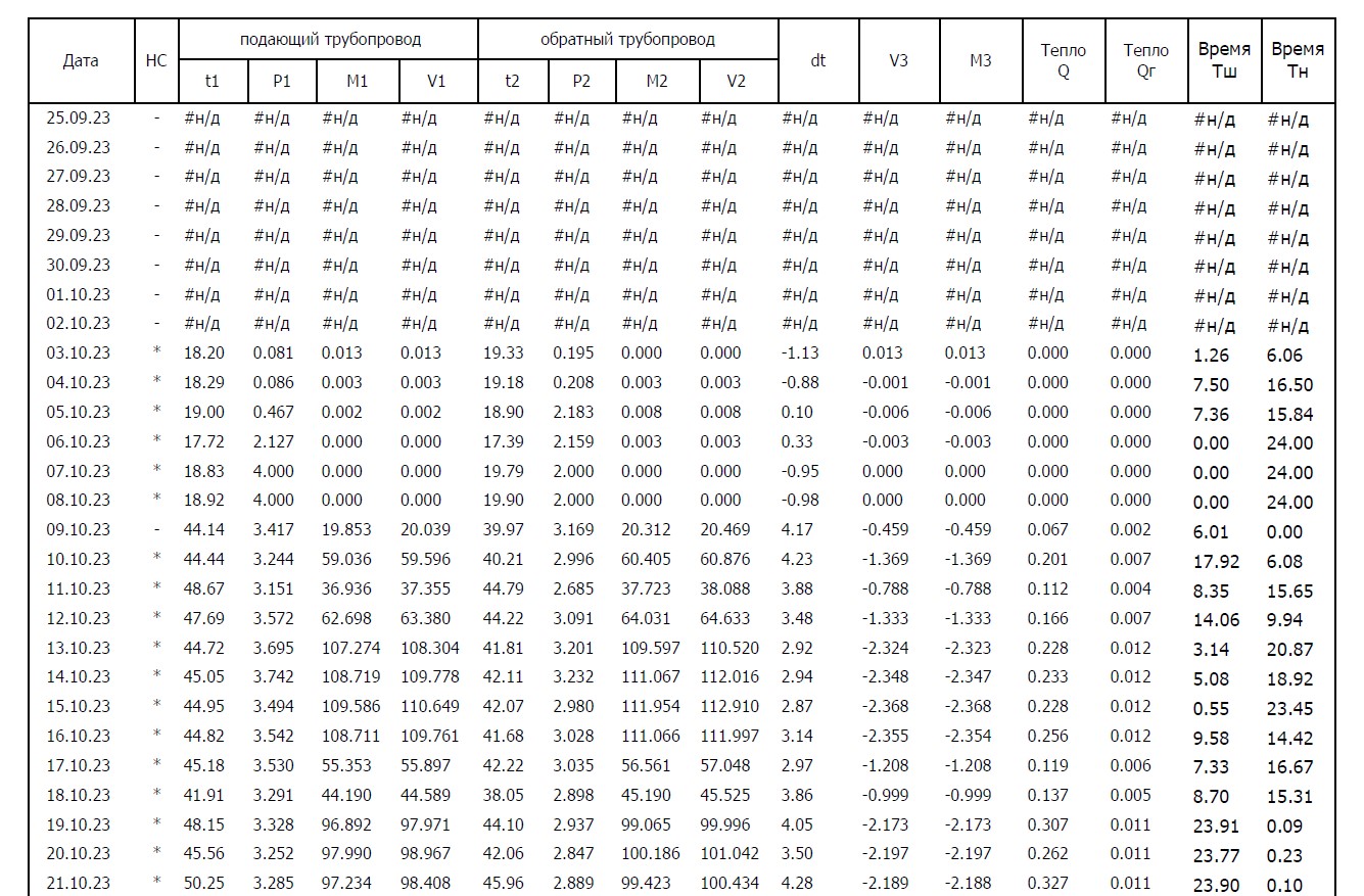

Есть тепловычислитель СПТ941.20. Есть время Ти, он же Траб в ЛЭРС УЧЕТ - время счета или, как звучит в ЛЭРС УЧЕТ, время нормальной работы. Но Траб это по сути время с начала запуска счета, т.е. сумма штатных (Тш) и нештатных (Тф) отрезков времени. Таймеры СТ1…СТ16 не интересуют. Можно ли добавить к настройке привязки ячеек и соответственно к отчетной форме таймер Тш - время штатной работы, как разность Тш=Траб-Тф. Это нужно для отображения в отчете, как ПРОЛОГе. Прикладываю скрины.

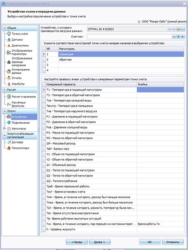

Покажите скриншот вкладки устройства из свойств точки учёта, данные по которой вы показали в сообщении.

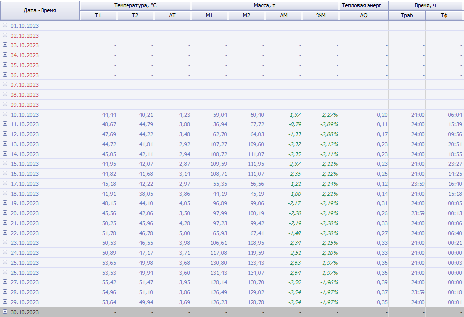

Даже если я ставлю время работы Ти на Траб, ничего не меняется. Траб и Тф остаются прежними.

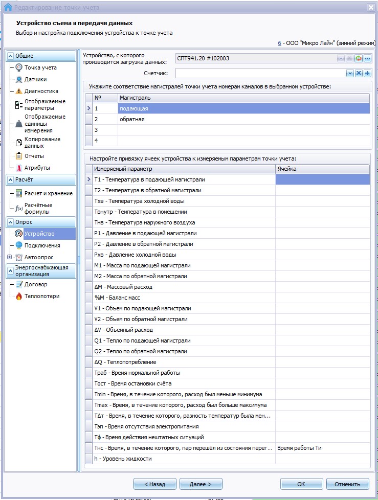

Всё, разобрался. Не нужно было привязывать ячейку время работы Ти ни к чему.
Да, всё верно, у нас Траб - Время нормальной работы (Тш по прибору) сохраняется по умолчанию. Привязав ячейку Ти к параметру Траб, вы затёрли значение времени нормальной работы.
