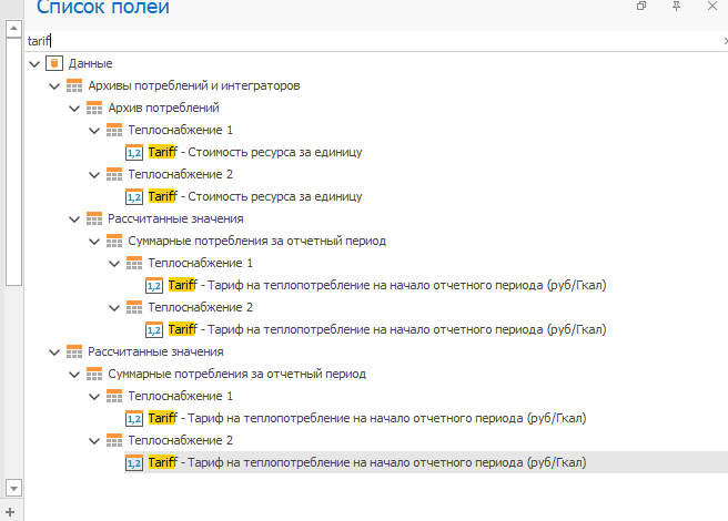

Нашел только это

Вы же сами показали, что тарифы есть. В ведомостях есть и tariff - тарифы на начало и окончания периода и price - стоимость теплопотребления за отчётный период.
Может я чего-то не понимаю? Какие вам нужны параметры, если не эти?
