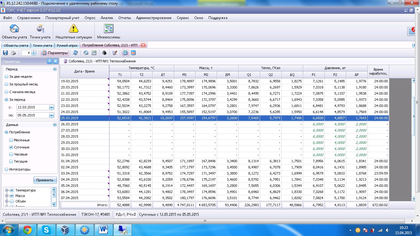

При опросе ТЭКОН 17 не заполняются данные таблице потребления за 30 , 31 марта. В приборе данные есть .
Прошу посмотреть журналы и помочь найти причину данной ошибки.

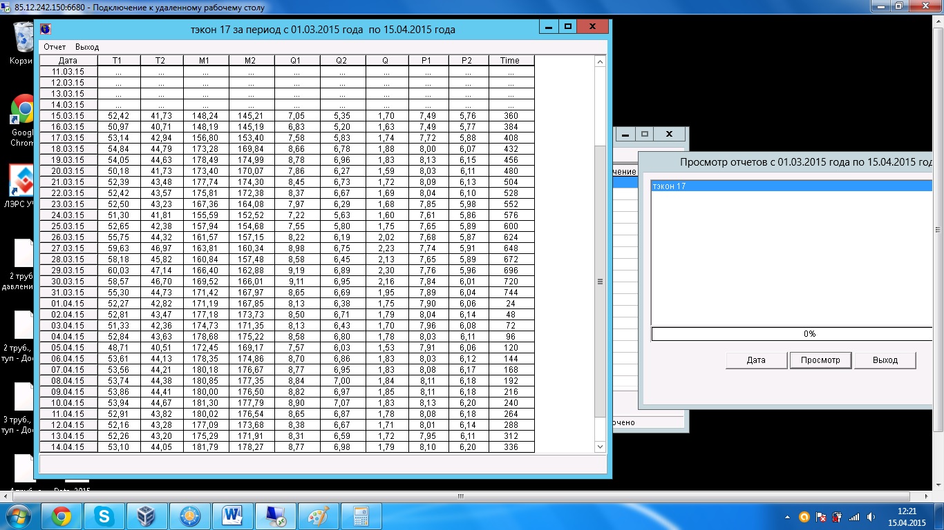

Такое же происходит и на другом ТЭКОНЕ 17. С текона из первого поста я не могу сейчас считать данные через ПО “телемост”.
Таблица потребления после опроса.
Данные из программы " Телемост "
