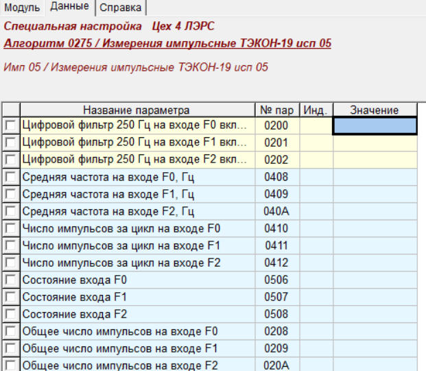

Настроил передачу данных из Т19 в ЛЭРС через К-104. В таблице ЛЭРС, в которую заносятся номера параметров из карты программирования, отсутствует параметр для подсчёта импульсов. Подскажите отображение импульсов в ЛЭРС возможно?

Иван, номер параметра в телепорте: 0410, 0411

Покажите, как автору темы добавить параметры 0410, 0411, воспользовавшись вашим советом? В Тэконе эти параметры имеют тип двухбайтовое целое число.
Мне не известны такие тонкости рассматриваемого прибора, так как его настройкой мы не занимаемся. Если описанное вами верно и у данных параметров действительно тип двухбайтовое целое, то в этом случае считать данные с этих параметров прибора не получится, так как в ЛЭСР УЧЕТ для приборов ТЭККОН-19 можно считать только параметры с длиной 4 байта и они читаются как Single. У меня нет информации по какой причине это было реализовано именно так ранее, но судя по всему такое решение на тот момент времени было востребованным или как минимум устраивало всех.
