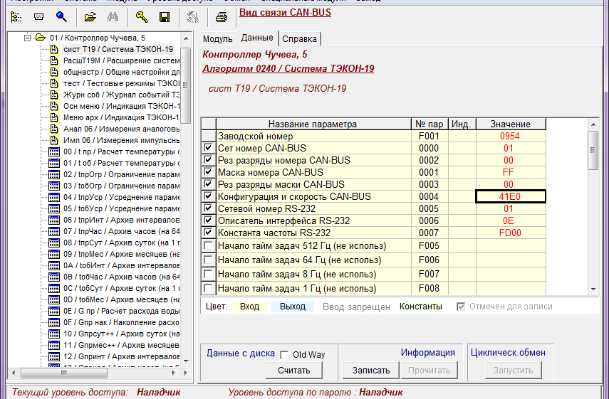

Покажите скриншот окна с параметрами ТЭКОН-19 в ЛЭРС УЧЕТ и значение 6-го параметра в ТЭКОН-19.

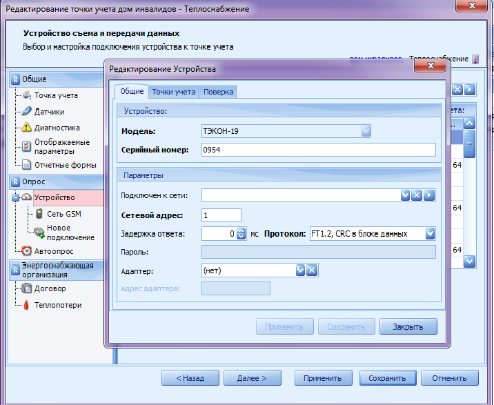

Заводскими программами опрашивается только через CAN порт. По GSM ТЭКОН только ИСКРА может опрашивать, а она стоит отдельные деньги, для одного прибора не вариант. С параметрами скрин посмотрите, во вложении.
Это скриншот с привязками, нужен скриншот окна с параметрами самого ТЭКОН-19 (пример см. ниже) и значение 6-го параметра, которое настроено в самом вычислителе. Окно с параметрами немного растяните, чтобы был полностью виден протокол.

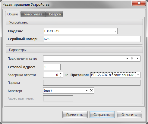

Поменял значение параметра на “CRC в блоке данных” Тэкон вообще перестал отвечать.
Нужно посмотреть в приборе какое назначение CRC?
Да, поэтому я третий раз прошу сообщить значение 6-го параметра (и ваш скриншот окна с параметрами ТЭКОН-19).
В приборе стояло значение протокола без CRC, я поменял на “CRC в данных”.
но ничего не помогает - прибор не отвечает. Окно с параметрами в программе такое же как у Вас.
Значение 4-го параметра 0x41E0 соответствует скорости обмена 300 КБод по магистрали CAN-BUS.
Протоколу “FT1.2, без CRC” соответствует значение 6-го параметра 0x08 (значение по-умолчанию, рекомендуется руководством по эксплуатации ТЭКОН-19).
Протоколу “FT1.2, CRC в блоке данных” соответствует значение 6-го параметра 0x0E (как на вашем скриншоте). В этой связке вы также должны получать ошибку 0xE5.
Код 0xЕ5 используется как отрицательная квитанция, сообщающая об ошибках приема ТЭКОН-ом (или К-105). Возможно причина ошибки в том, что у вас не согласована скорость по магистрали CAN-BUS либо сетевой адрес адаптера К-105 совпадает с сетевым адресом ТЭКОН-19.

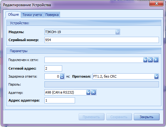

Сетевой номер в ТЭКОН “01” и в К-105 “01”. Должны быть разные?
Да. Каждое устройство на шине должно иметь уникальный адрес.
В вашем случае система адресует запрос на чтение параметров устройству с сетевым адресом 1. Контроллер К-105 считает, что запрос адресован ему и пытается выполнить его (вместо переадресации запроса в ТЭКОН-19). Поскольку К-105 не может выполнить запрос, он возвращает ошибку с кодом 0xE5.
Все заработало, спасибо.
Протокол FT 1.2 формируется контроллером К-105, поэтому в ТЭКОН этот параметр менять не нужно.
Должно быть значение “без CRC” и в контроллере и в программе.
В качестве адаптера указываем А98, К-105 работает по тому же алгоритму.
Т.е. без указания адаптера не работает? Если да, то мы добавим К-105 в адаптеры, чтобы не было путаницы в конфигурации опроса (связку К-105 <–> ТЭКОН-19 мы до этого не тестировали).
Да, нужно обязательно указывать адаптер и его сетевой номер.
