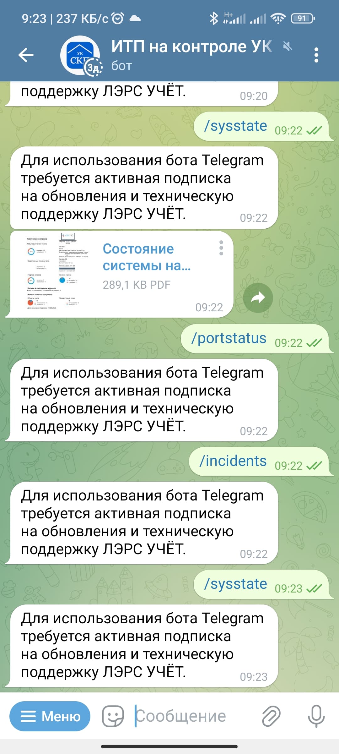

В телеграмме на любое действие , выскакивает
Для использования бота Telegram требуется активная подписка на обновления и техническую поддержку ЛЭРС УЧЁТ.
Как видно, иногда срабатывает…
При этом, лицензия активна, подписка до середины 2024 года…
Судя по всему данный бот авторизован в нескольких серверах. Попробуйте пересоздать бота заново.
Да, пересоздал бота. И все нормально
