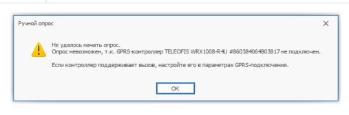

Из вашего сообщения непонятно как именно проявляется ситуация. Что подразумевается под “опрос не проходит”? Модем успешно подключается, но при проведении опроса с его использованием возникают какие то ошибки? Или вам не удается добиться подключения модема? Опишите ситуацию более подробно, приложив ключевые скриншоты, журналы и т.д.
Ситуация следующая, имеется модем WRX1008-R4U и мы не можем подключить его к нашему серверу ЛЭРС, модем сам рабочий, он подключается к серверу телеофиса без проблем, а с ЛЭРС ситуация следующая, мы создали порт опроса 8000, записали наш адрес, но он не регистрируется на сервере. Модемы другой серии WRX700 работают отлично, также создали отдельный порт под них 7000 и они выходят на сервер мгновенно

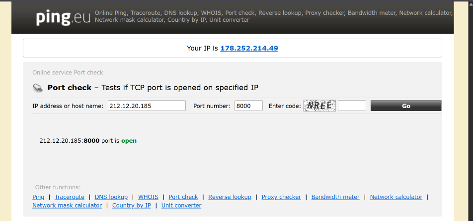

Повторюсь, у нас много оборудования, много модемов. МНого открытых портов, конечно же белый IP сервера. Проблема возникает только с модемами WRX1008, но и он у нас не один, поэтому модем исправен. Проблема именно в ЛЭРС учет. Читал соседнюю ветку на счет такой же проблемы и вроде как в новой версии ЛЭРС добавили поддержку этого модема, но что видимо не до конца -(.

Пожалуйста, выполните полностью шаг, в котором описана рекомендация по проверке открытости порта. Сама проверка это только часть этого шага. Покажите результаты полного выполнения данного шага.
Если по результатам выполнения данного шага ситуация не проясниться, выполните следующие шаги диагностики из данной статьи и также покажите результаты их выполнения
