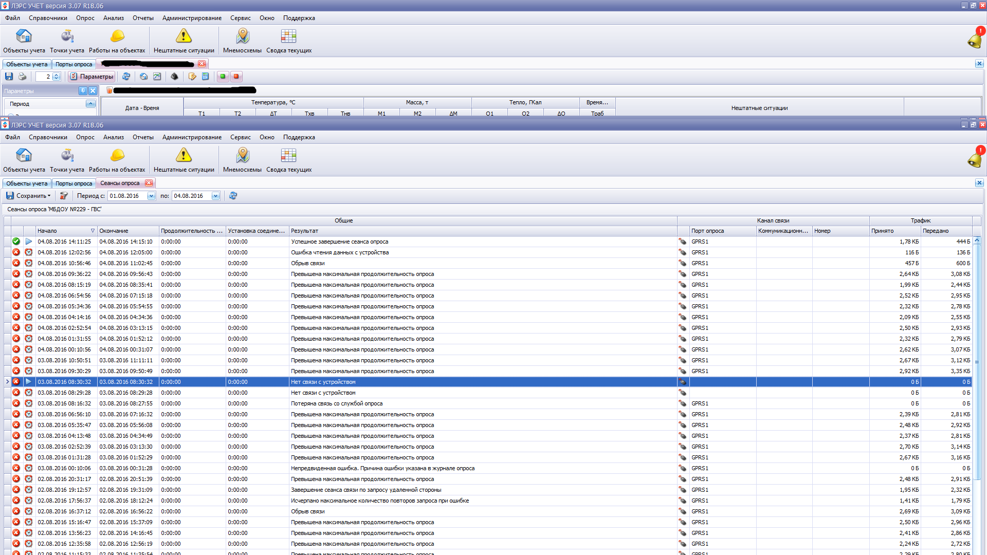

ТЭМ-106, не опрашивается при автоопросе
ТЭМ-106, не опрашивается при автоопросе, а при ручном опрос происходит, в чем может быть проблема?!
При чем может быть 20 попыток за сутки, все безуспешно!

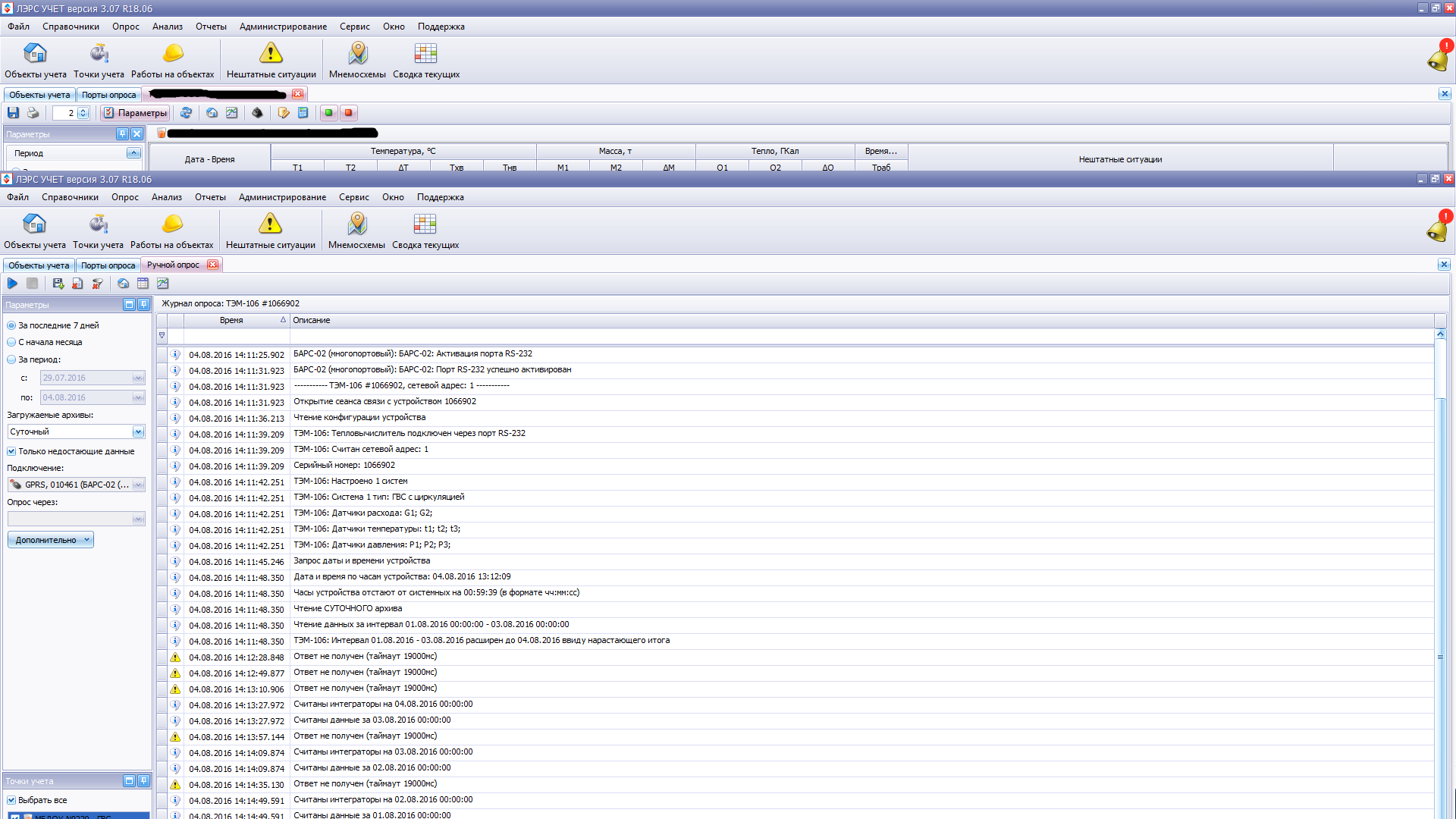

Я все понимаю, но почему же при ручном хватает, а при автоопросе нет?!
При ручном у вас также какое то время выдает “Ответ не получен (таймаут 9000мс)”, но в какой то момент ответ все таки успевает прийти. Возможно это стечение обстоятельств. Но в принципе и при ручном опросе и при автоопросе “симптомы” одинаковые. Попробуйте все таки увеличить время ожидания ответа.
Все равно при ручном опросе, получается с первого раза, хоть и с таймаутами но с первого. Автоопрос не проходит, доходит до опроса суточных данных и все.

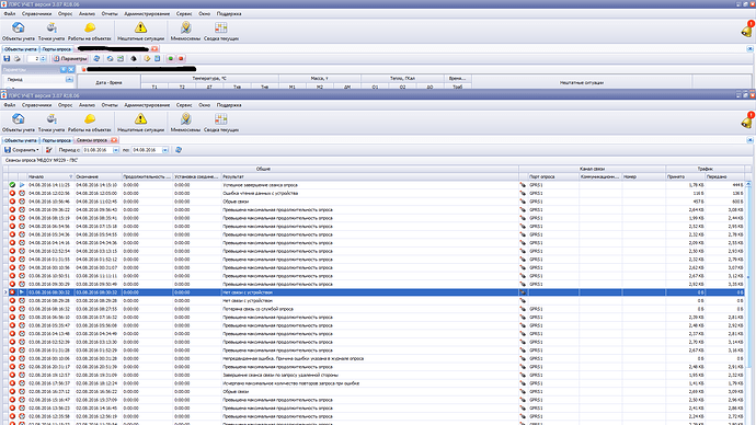

Такое поведение характеризует проблемы со связью. Покажите скриншот уровня сигнала при автоопросе.
Я согласен, что уровень сигнала возможно плохой, но почему же тогда ручной опрос проходит всегда, а автоопрос никогда?! Если даже запустить автоопрос и сразу после него ручной, такая же история! И как посмотреть уровень сигнала при автоопросе?!
У нас разницы в работе между ручным опросом и автоопросом нет. Они просто запускаются по разному.
Уровень сигнала можно посмотреть в разделе Статистика GPRS-модемов.

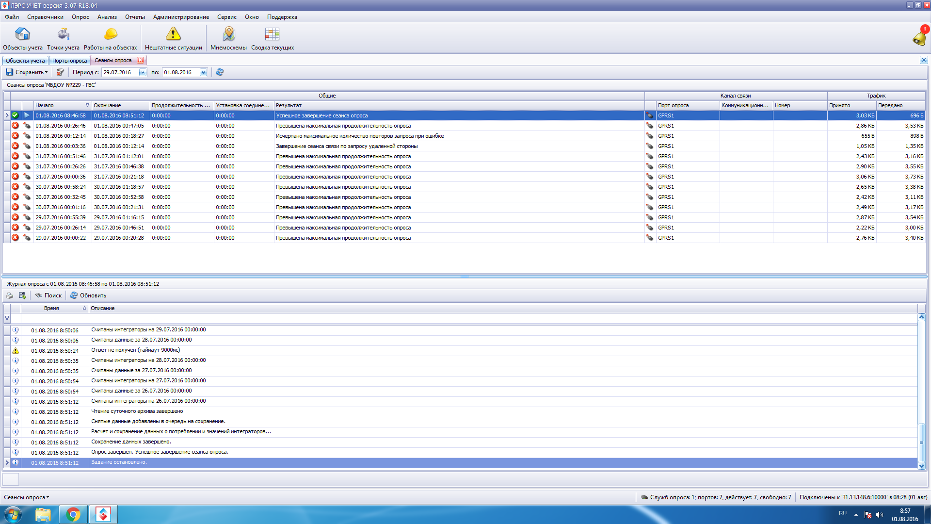

Попробуйте для чистоты эксперимента запустить ручной опрос с теми же параметрами, что и в автоопросе. Например, у вас в журнале автоопроса интервал запрашиваемых суточных данных 15.08.2015 - 15.08.2015. Попробуйте указать такой же при ручном опросе. Посмотрите другие отличия.
