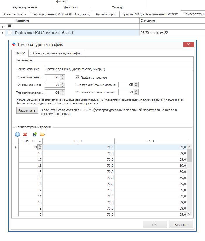

В ЛЭРС можно ввести температуру по верхнему пределу только до 19 градусов, а дальше нет.
Прошу добавить возможность внесения данных в график и выше 19 градусов, так как и в летний период используется прибор учета, который продолжает считать расход по ГВС. Так как есть необходимость и летом контролировать подачу теплоносителя в дом и не должна выходить за 70 градусов.
Также предлагаю для удобства внесения данных, из примера, проработать внесения данных в график ЛЭРС в пределах интервала, например от 19 до 60 град наружного воздуха Т1, постоянная, 70 градусов, а не забивать в график данные с шагом 1 градус.
Т.е. система должна понять, если указано в графике при 19 наружного - Т1=70 и при 50 - Т1= 70, то в промежутке с 19 до 50, тоже 70. (или предусмотреть срезку).

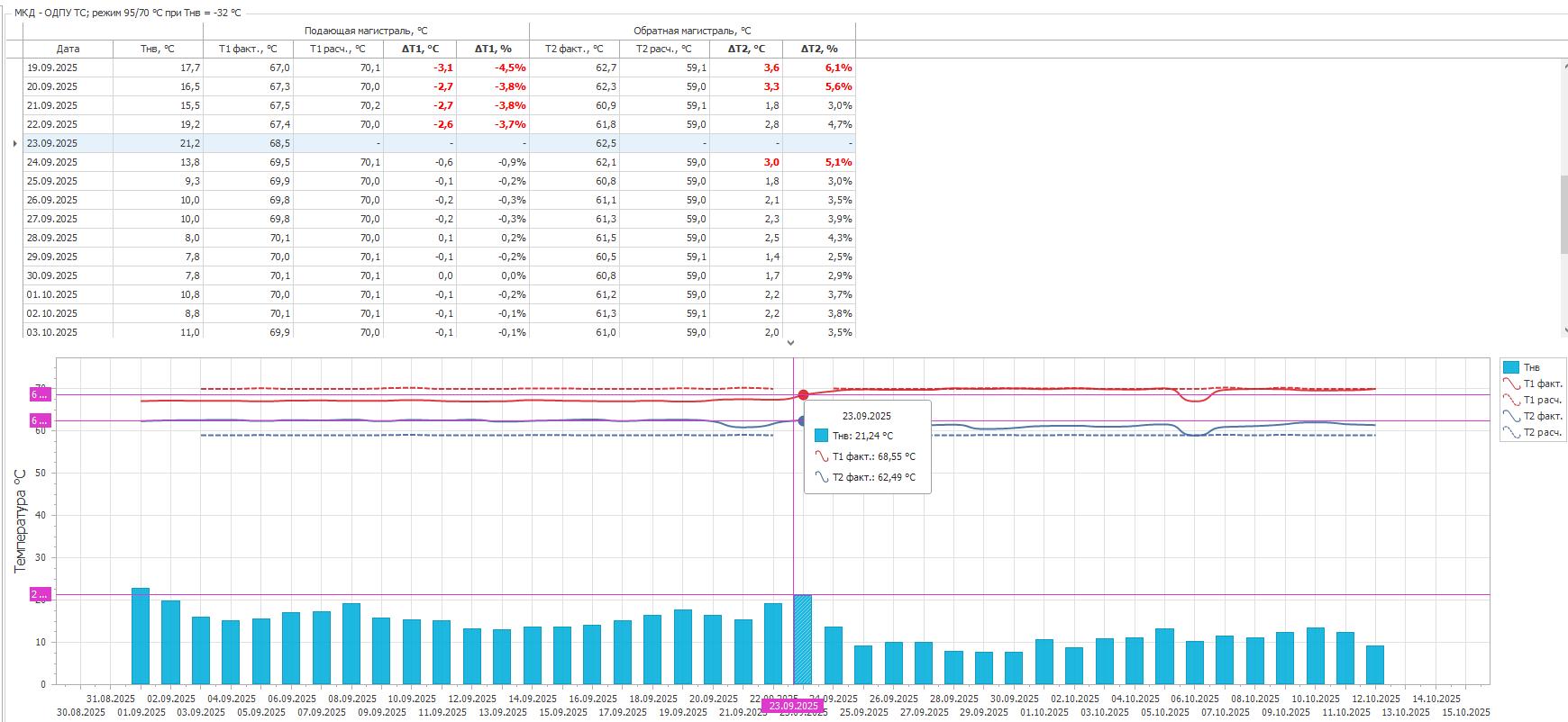

На сколько понял, если шаг в 1 градус не прописан, то в Температурном графике (реальном, в Объекте учета) - данные не отображаются - это Т1 расчетный и Т2 расчетный (на 2 рис - пунктирные линии - разрывы, т.к. не прописана температура, ограничение 19 град).

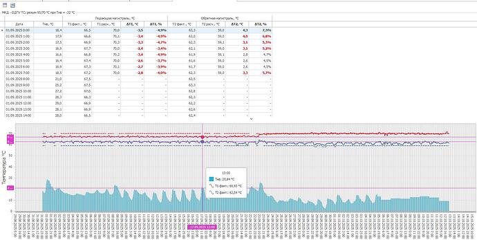

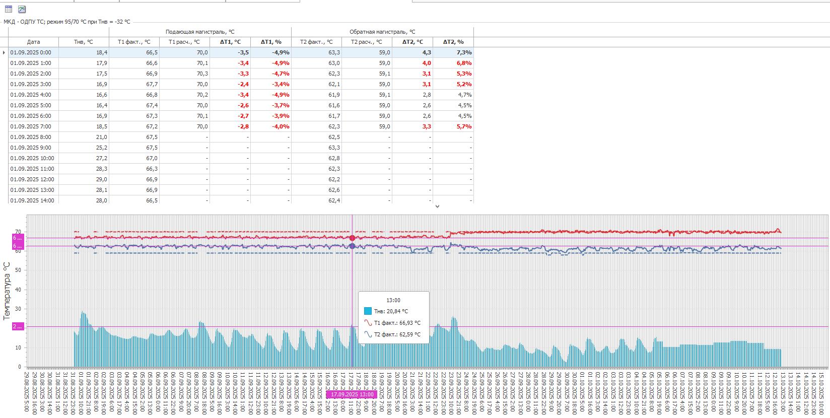

На рис 3 также видно, что выше 19 нет расчетных линий, а в таблице отсутствуют данные расчетные Т1 и Т2.

Также указывается и срезка. Параметры задаются до 19 градусов в таблице. Но если температура нар.воздуха выше 19, то график прерывается (на скрине при 21 град).
Мне бы хотелось, что бы линия задания не прерывалась (в последствии не думать, почему так).
