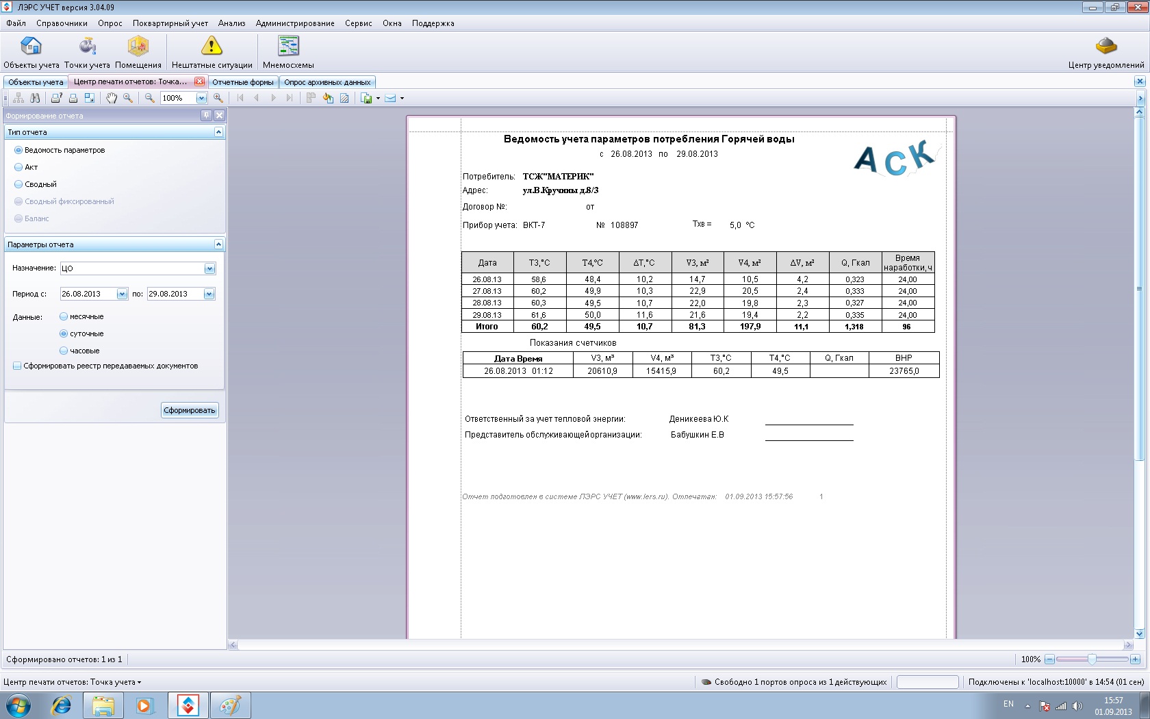

не могу побороть отчеты Тепловычислителя ВКТ-7
интеграторы по Теплу Qo не отображаются в отчете!
с другими же Тепловычислителями - все работает исправно! (Тип отчета 1 - для всех приборов)
фото: 2 интерг.
2. Другой тип проблемы с другим Адресом и тоже тепловычислитель ВКT-7
Qo - минусует (но показания по каналам в +)
фото:1
Подскажите где копать?

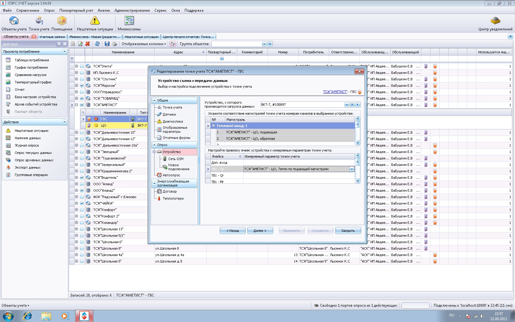

Приведите, пожалуйста, скриншот таблицы потребления по той точке учёта, в которой появились отрицательные теплоты.
Ещё покажите скриншоты с привязкой каналов по этим приборам.
Добрый день фото №1. в запросе!
Нужен скриншот окна с привязкой каналов и ячеек.
P.S. Чтобы сделать скриншот активного окна, нажмите [Alt + PrtSc]
Плюс к этому нужны данные не из отчёта, а из таблицы потребления, чтобы убедиться, что именно они были считаны с устройства.
Чтобы открыть таблицу потребления выберите нужную точку учёта и в панели слева в группе “Просмотр потребления” нажмите нажмите “Таблица потребления”.

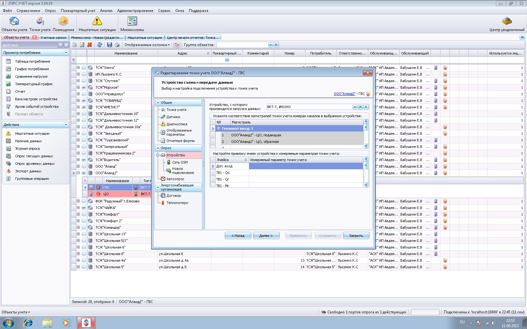

Вы так и не показали привязку ячеек и каналов для ВКТ-7. Она нам нужна для диагностики проблемы с отрицательными теплотами.
Пожалуйста откройте свойства точки учёта с этой проблемой, перейдите на закладку “Устройство” и снимите скриншот, на котором будет видна привязка каналов и ячеек ВКТ-7.
Откройте таблицу потребления по этой точке учёта, в панели слева в группе “Данные” выберите “Показания” и нажмите кнопку “Применить”. Покажите скриншот полученной таблицы.

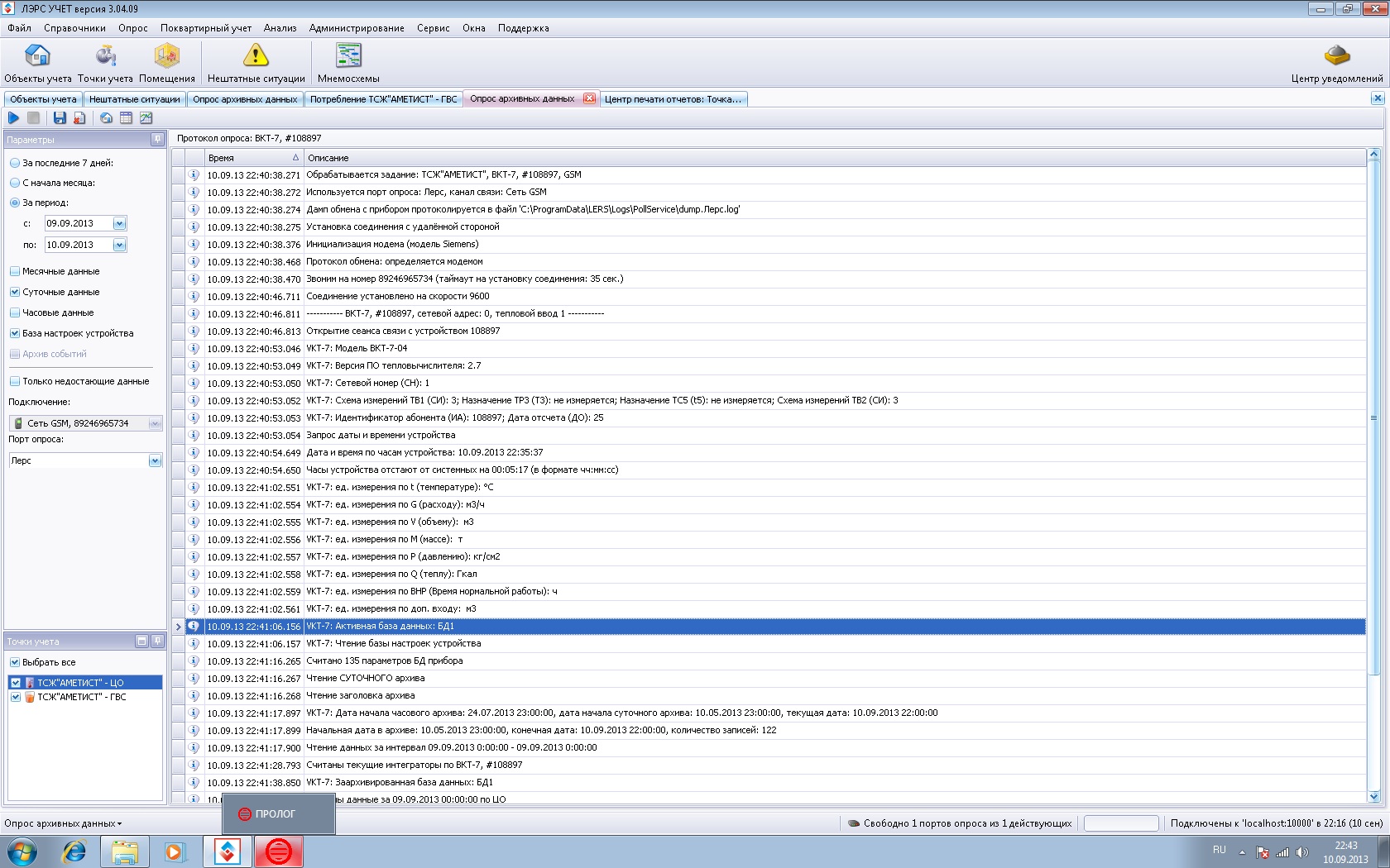

я открыл таблицу данных и не пойму почему чиридуется данные по обьему и массе, почема одной датой не фиксируются???
7КТ архивирует только интеграторы по объему и теплу (это аппаратная особенность вычислителя). Для массы и времени наработки можно получить только текущие значения интеграторов. В текущих значениях нет интеграторов по массе и теплу.
Соответственно архивные интеграторы сохраняются с меткой времени, полученной при чтении архива (00:00:00), текущие интеграторы - с меткой времени на момент их чтения.
Обратите внимание, что время наработки кратно часу. Это тоже аппаратная особенность, подробнее об этом написано в нашем блоге: Время наработки в 7КТ. Часть 2.
В итоге самый простой вычислитель стал самым сложным в Лерс учет!

это в которой был минус!
а вот в этой ВКТ нет интеграторов по теплу!!!
