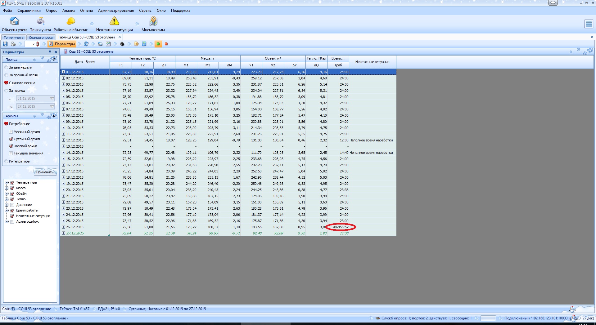

ТеРосс не правильно считывает время наработки

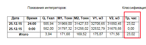

Ну в общем иногда наблюдается такая картина что время наработки имеет за сутки не 24 часа а 786455 ч. думаю что проблема в пересчете где то и возникает по всей видимости при пропадании питания при смене суток. Удаление и загрузка данных снова с прибора показывает одну и туже проблему .

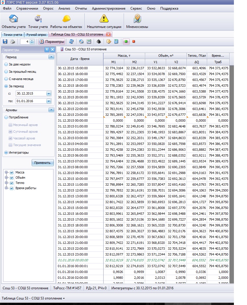

Покажите интеграторы за этот же период.
Вот
Система расчёта потребления ЛЭРС УЧЁТ отрабатывет корректно. У вас за один день интегральное время наработки увеличилось в 100 раз. Драйвер ТеРосс не менялся с июля, поэтому вряд ли дело в нём.
Чтобы выяснить в чём причина нам нужен отчёт заводской программы за этот же интервал дат. Приложите отчёт, в котором будут видны снятые интеграторы и потребление.
Пожалуйста прилогаю

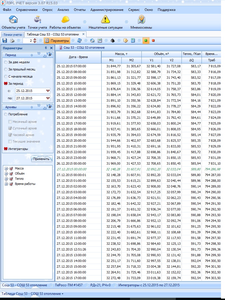

часовые за 26 лерс не может скачать с объекта не под каким соусом . Несколько раз удалял данные и снова загружал не читает 26 и все выдает такую ошибку “Ошибка опроса устройства ТеРосс-ТМ, #1457. Параметры Hour, Minute и Second описывают непредставимое значение DateTime. Время по прибору: 2015-12-25 23:59:60”
часовые 25-27 декабря.7z (171 KB)
Архив прибора повреждён, или вы столкнулись с какой-то особенностью хранения, которая не описана в протоколе. Как вы понимаете, время 23:59:60 невозможно. Скорее всего, должно было быть 2015-12-26 00:00:00, но прибор почему-то за эту дату записал в архив в неправильном формате. Наш драйвер на такое, естественно, не рассчитан.
Мы можем его доработать, но для этого нам нужен журнал опроса с воспроизведённой проблемой и дамп обмена. Мы свяжемся с заводом для получения комментариев и после получения ответа начнём работы над драйвером.
В отчёте заводской программы интеграторы вообще не показаны. На начало периода всегда 0, а на конец периода сумма часовых. Это касается и данных за 25 и за 26 и за 27 декабря. Эти параметры - что угодно, но не интеграторы.
Если вам нужен именно такой отчёт, то в отчётной форме вы можете создать вычисляемое поле и просуммировать почасовые данные.

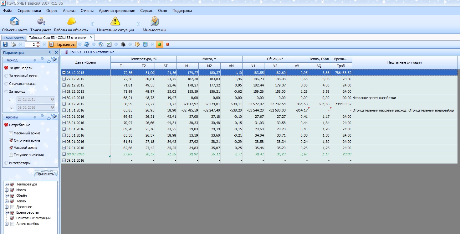

Что-то с Тероссом у мнея не лады опять показания какая то хрень :frowning: . загружал данные несколько раз результат один и тотже
родным софтом таких проблем нет
Интеграторы опять приложите. И то что в заводской программе.
Пожалуйста
ТеРосс.zip (134 KB)

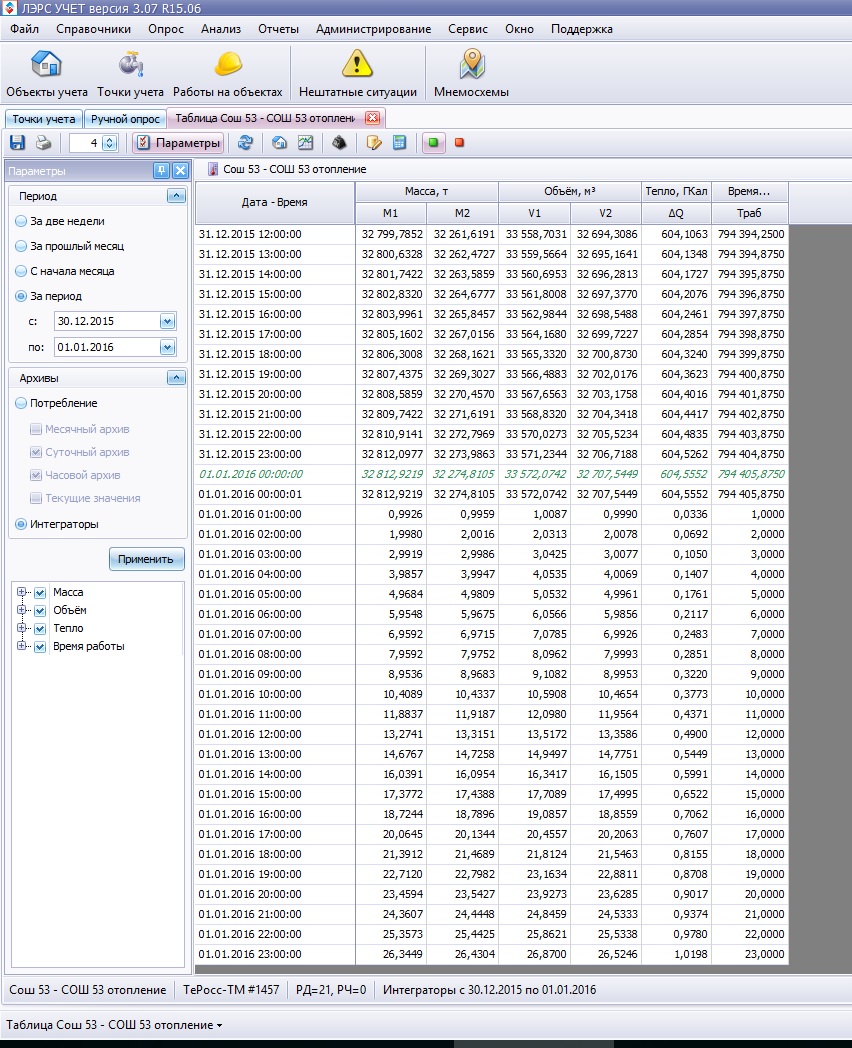

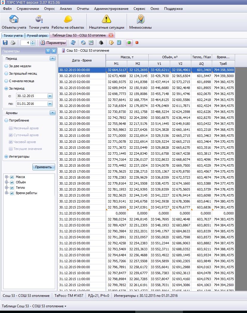

Проблемы вижу две.
  1. При переходе через год ЛЭРС УЧЁТ не определил сброс, поэтому потребление за 1 января рассчитано неправильно. Мы разберёмся почему это произошло.
  2. 31.12.2015 00:00:00 почему-то считаны нулевые интеграторы. Возможно, это сбой архива. Чтобы это выяснить сделайте следующее.
  3. Запустите ручной опрос суточных и часовых данных с 30 декабря по 2 января, сняв флажок “Только недостающие данные”.
  4. Сохраните журнал опроса.
  5. Приложите журнал опроса и дамп, путь к которому есть в журнале.
