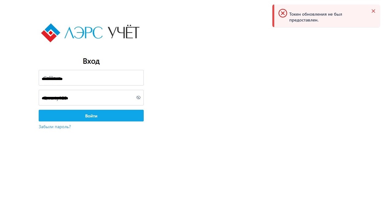

Токен обновления не был предоставлен
Добрый день. После всех обновлений ВЕБ-интерфейс стал писать ошибку Токен обновления не был предоставлен. Что это может значить? наши клиенты не могут зайти посмотреть свои данные.
Скорее всего в кэше браузера остался Веб-интерфейс от старого Сервера. Попробуйте выполнить полное обновление страницы, как правило в браузерах оно выполняется по сочетанию клавиш Ctrl+F5.
…данное утверждение было бы актуально, если б это наблюдалось с одного конкретного компьютера. Но это поголовно. Взял абсолютно голый комп с только что установленной системой. Никакие сайты не открывались прежде. Через Едж - вводим адрес, логин\пароль, выходит эта же ошибка. Ctrl+F5 - то есть открыть страницу напрямую, минуя кеш - то же самое
Откройте браузер на локально на компьютере Сервера и проверьте вход на в Веб-интерфейс, используя адрес localhost. Проверьте удастся ли вам зайти.
Добрый день. Аналогичная проблема, после обновления кажется…веб-интерфейс локально работает. у клиентов нет…разные браузеры пробовали, не работает. как быть?
Тоже столкнулись с этой проблемой, но не массово. На некоторых ПК работает, на некоторых нет. Пока закономерность не нашли. Режим инкогнито так же не помог
Присоединяюсь. С удаленных компьютеров не получается зайти, локально работает.
Тоже столкнулся с этой проблемой, пробовал в приватном окне запускать — ничего не изменилось (токен обновления не был предоставлен).
В 3.65 токен обновления передаётся через Cookie, в котором мы оставили политику безопасности по умолчанию и, похоже, с этим промахнулись.
По умолчанию cookie не будут передаваться в случае если веб-интерфейс работает по незащищённому протоколу http, только по https. И даже в случае если у вас сейчас используется обратный прокси с https потребуется настроить заголовки X-Forwarded-For, X-Forwarded-Proto и адреса известных прокси-серверов, как это описано в наших статьях.
Если у вас используется https на обратном прокси, и вы настроили заголовки и [адрес обратного прокси на сервере], cookie будет передаваться и веб-интерфейс заработает.
В любом случае, крайне рекомендуется проверить и выполнить эти настройки, чтобы веб-интерфейс через https работал правильно.
Сегодня мы выпустим обновление 3.65.1, в котором “расслабим” безопасность cookie, чтобы он передавался и по незащищённому протоколу http. Но в любом случае рекомендую всем выполнить пошаговую конфигурацию как описано в наших статьях

появилось обновление, кабинет заработал, спасибо!
А сам сервер работает через https? Вижу, что вы перенаправляете схему запроса. Возможно, у вас часть клиентов обращаются по http, а чать по https, и с проблемой столкнулись только те, кто работают через http. Попробуйте настроить на своём nginx перенаправление, чтобы http автоматически переключался на https.
В любом случае установите обновление, проблема там должна быть решена.
Да, там действительно заходили по http. Сейчас всё работает
