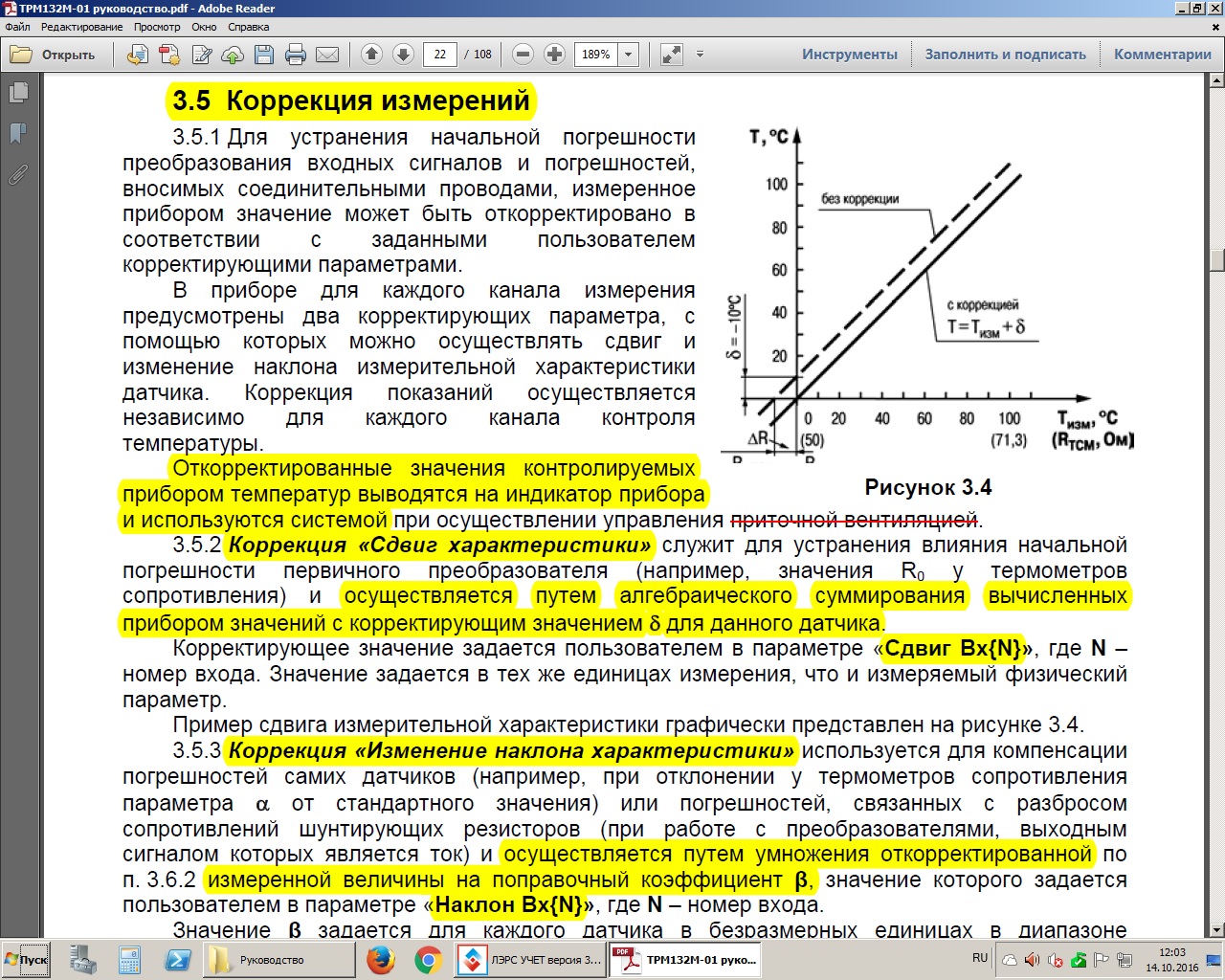

Для корректного отображения температур в ТРМ-132М-01 необходимо выполнить арифметическое действие:
Температура факт Вх{N} = Т измеренное Вх{N} + Сдвиг Вх{N} * Наклон Вх{N}

- Параметры отвечающие за Т измеренное для входов выделены цветом:
Входы ТРМ 132.pdf (147 KB) - Температуру фактическую для входов необходимо считывать при чтении текущих данных.

Возник один вопрос, параметры сдвиг и наклон можно считать только для входов 1, 2, 3, 4, 5 и 8. Измеренные значения можно считать с 8 входов.
Как подсчитать фактическое значение для 6 и 7 входов?
Для входа 6 и 7 этого делать не нужно. Для них фактическое значение = измеренное
