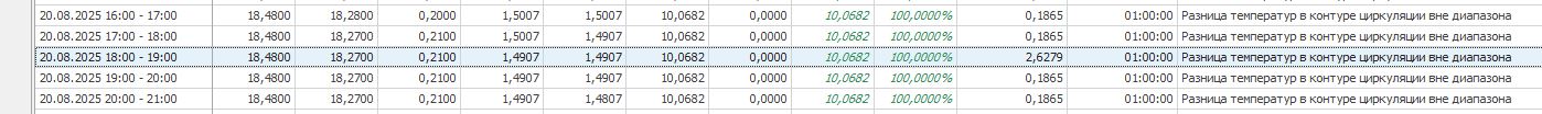

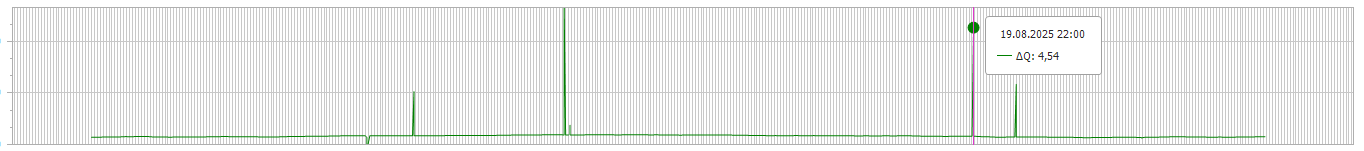

Здравствуйте. При просмотре данных на нескольких приборах ТСРВ-026М были замечены неверные данные в Гкал в часовом архиве.
Например: файл 1403751.xlsx - ΔQ за 19.08.2025 22:00-23:00 завышено значение более чем в 10 раз
В заводской программе при этом архив корректный (файл 1403751 взлет.xlsx)
При повторном опросе в ЛЭРС значение становится корректным (файл 1403751 - 2.xlsx)
Такое происходит на несколько приборах этой модели в разное время

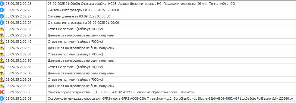

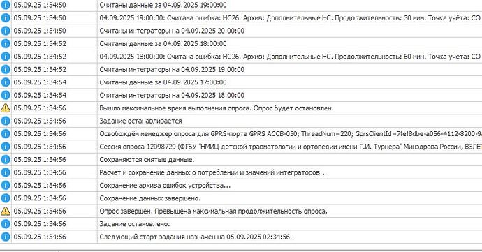

По журналу опросу складывается впечатление, что такое искажение данных происходит когда в процессе опроса возникает ошибка по таймауту, после которой опрос может продолжиться, а может прекратиться

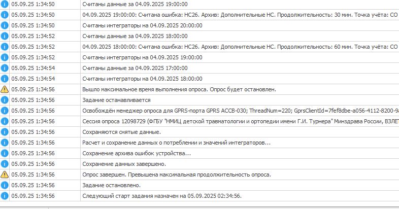

И ещё дополню одним прибором, по нему не было ошибок с таймаутом, но искаженные данные пришлись на тот часовой архив, на котором ЛЭРС перестал считывать архив при превышении продолжительности сеанса опроса
т1
Нам нужен журанал опроса и дамп обмена сеанса опроса, после которого появились завышенные данные. Покажите так же скриншот вкладки устройство из свойств точки учёта.
Файлы с 1 - автоопрос по которому пришли искаженные данные (за 02.09.2025 16:00-17:00), с 2 - ручной опрос по которому пришли корректные данные

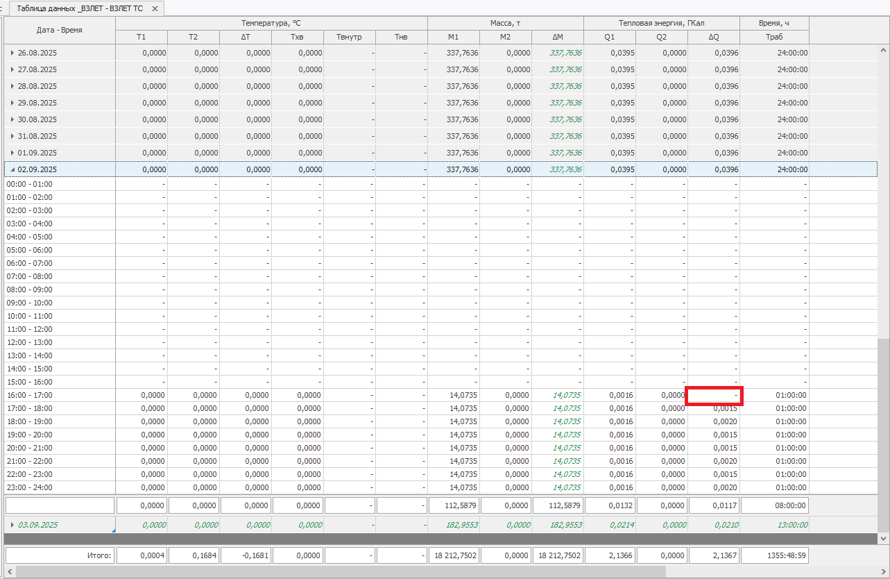

Произвёл опрос прибора по вашему дампу автопроса. После опроса значение dQ за 02.09.2025 16:00 - 17:00 отсутствует:

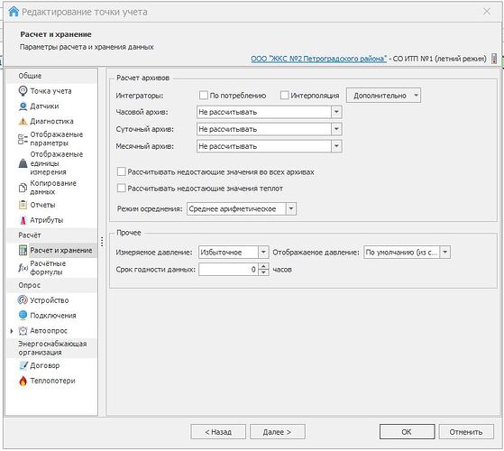

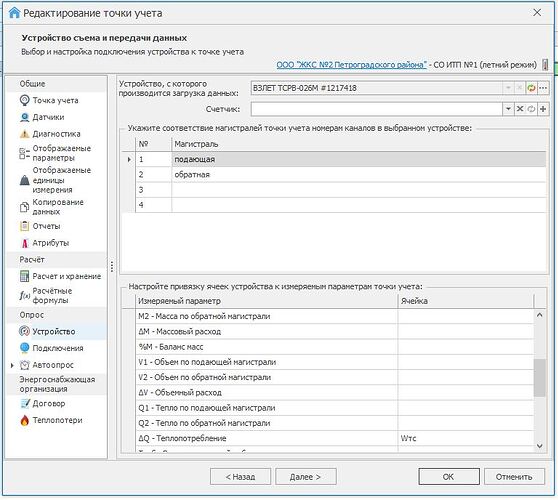

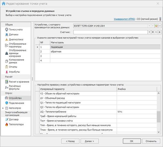

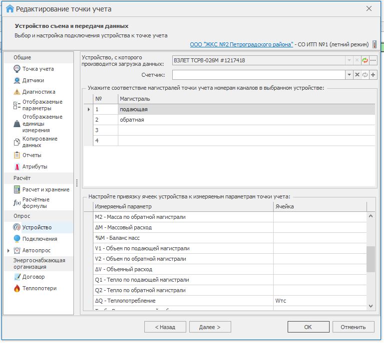

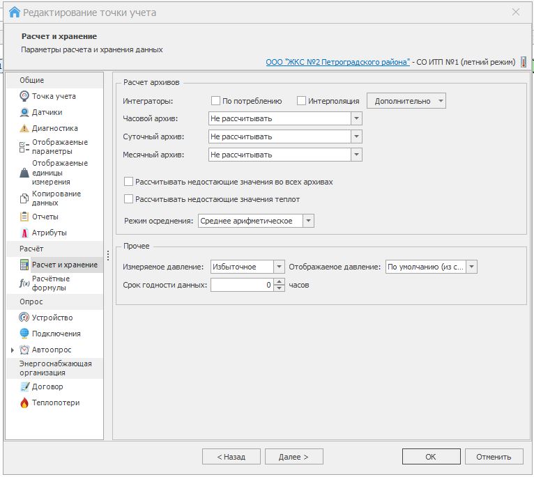

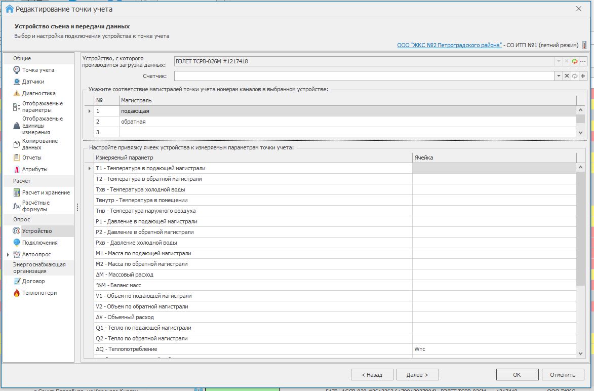

Покажите скриншот вкладки Расчёт и хранение для точки учёта, в которой используется ВЗЛЕТ ТСРВ-026М #1217418.

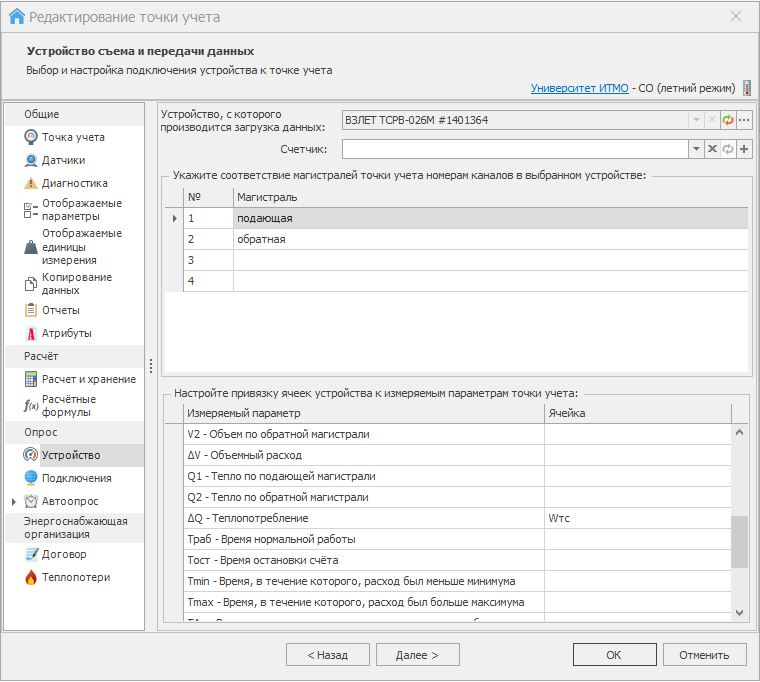

и на всякий случай вкладка устройство, там есть привязка ячейки для dQ
Нам не удалось воспроизвести данную проблему.
