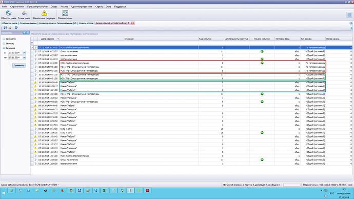

Когда мы открыли Архив событий по нашему прибору и в отчете вывели, получили что у вас перемешались все события - Архив смены режима и коды НС все попали в Общий архив, то есть там не может быть кодов 5,11,26 как мы видим, они должны выводится в Архив по тепловому вводу (1,2,3).
Понятно одно, что разных вычислителей будут свои правила вывода, так как отличаются архивы отказов и НС, но в данном случае мы хотели бы видеть ТСРВ024М+ с правильным информационным полем по отказам и НС (0|11;1|5;5|1)

Судя по всему, эти архивы сохранены ещё до того как драйвер стал разделять типы архивов. В таком случае они получают код 0 для общего архива событий.
Нужно удалить данные и опросить архивы событий заново, чтобы они получили правильные коды. К сожалению, на данный момент времени удалить данные через интерфейс пользователя невозможно.
Мы можем подготовить для вас скрипт, который очистит записи архивов событий для приборов ТСРВ-024М+. Вас устроит такой вариант?

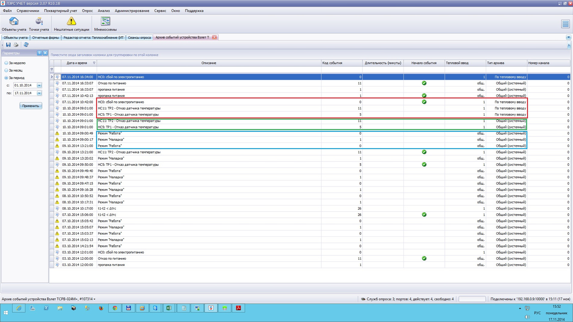

Здравствуйте! Спасибо за ответ, хотели пересоздать вчера, но в итоге просто переопросили всего лишь. На тему скрипта удаления данных, знаете он был весьма кстати!
