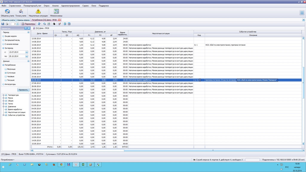

Здравствуйте! Мы обратили внимание еще вот на какой момент, когда стали анализировать таблицу потребления по ТСРВ024М+ (смотреть вложение)
Мы сразу не могли понять, почему 11 код НС - Отказ по питанию, хотя 11 - это Отказ датчика температуры во 2ом ТП, пока не открыли документацию и не нашли таблицу Отказов. Тот же момент с 1 - это Пропажа питания и в то же время 1 это Q>Qmax. Анализ таких данных невозможен, потому что в этом поле присутствуют данные из всех архивов НС вычислителя. Разделение их облегчило бы работу нам и в рамках отчетов мы представили флаги НС! (не событий или отказов, за исключением режима Наладка) и время действия (во вложении отчет из Взлет СП, например)

Здесь ситуация довольно тонкая. Сделать разделение данных по колонкам мы можем, но это займёт продолжительное время. Пока есть предложение разделить коды другим способом. Например, в этой колонке мы можем отображать составные коды НС <номер_архива>.<номер_события>.
То есть, код режима будет выглядеть, например 5.0, 5.1, и т.д., а код НС по теплосистеме 1.0, 1.1. Устроит ли вас подобный вариант?
Давайте мы обозначим <номер архива> по порядку с 1 - коды НС, коды отказов - 2 и тд. Устроит пока, понимаем что займет время разделение по колонкам. Все это касается ТСРВ024М+ и ТСРВ024М. А что касается ТМК приборов, там тоже весьма интересно у вас сделано, скажем отключение питания фиксируется по окончанию события, то есть для вывода флага Отключение Питания нужно скользить по строкам (пока время работы < 24) до появления кода 1. Скрипт нужен, который по ТМК будет выбирать и выводить код НС на начало события и каждый день до его завершения.

Для начала давайте разберёмся отчётами. В источнике данных для отчётов будет добавлено поле “Тип архива событий”. Значения поля на данном этапе могут быть следующими:
0 - Общий (системный) архив событий прибора
1 - Архив событий по тепловому вводу
2 - Архив событий по каналу
3 - Архив событий по дискретным входам
4 - Архив событий по дискретным выходам
5 - Архив смены режима работы
6 - Архив действий пользователя
Обновление с новыми полями в источнике мы планируем выпустить на следующей неделе.
