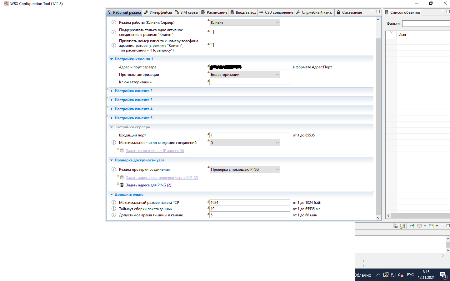

Есть возможность подключить прибор через GPRS модем телеофис. Укажите параметры настройки.
Уточните, пожалуйста, модель модема Телеофис.
Teleofis WRX700-R4 (rel.5.0)
Настройте, пожалуйста, ваш модем на 95.167.224.34:2070

Готово.
Сообщите, пожалуйста, реквизиты (серийный номер, идентификатор) и протокол (Аналитика или Teleofis) модема, который вы настроили.
Серийник 12001077, 1, телеофис Mudbus RTU 9600

Идентификатор серийник, протокол- без авторизации.
Нам удалось настроить подключение вашего модема. Однако рассматриваемый прибор “ТВ7 #12001076, сетевой адрес: 001”, данные по которому вы предоставляли ранее и доступ к которому запрашивался мною, на запросы не отвечает (ошибка опроса “Ответ не получен” при максимальном таймауте).
Пожалуйста, проверьте присланные настройки доступа к рассматриваемому прибору.
Я не правильно написал вам серийный номер прибора. У нас несколько приборов данной модификации с такой проблемой. Модем установлен на прибор № 12001077.
То есть присланные вами ранее параметры в выделенном мною вашем комментарии относились не к модему, а к прибору ТВ7. С этими параметрами прибор также не отвечает на запросы (Ответ не получен). Пожалуйста, проверьте настройки подключения.
